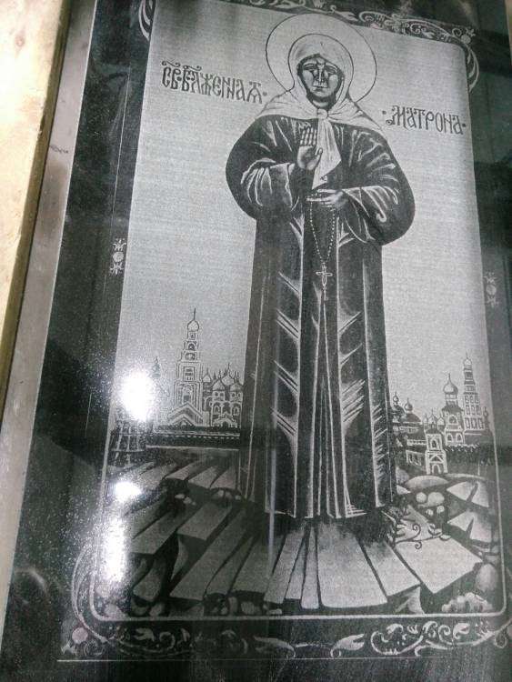

Max1505 Опубликовано 31 июля, 2017 Опубликовано 31 июля, 2017 Здравствуйте, уважаемые форумчане. Давно не писал на форуме. Был больше читатель, чем писатель. :-) Хочу поделиться своей маленькой победой в борьбе за качественную гравировку. Как обычно ни чего не предвещало проблем. Но в один "прекрасный" момент станок стал полосить. Полосы были горизонтальные. С равнм шагом по Х, на сером пошли непробитые участки полосами. На белом все было прекрасно. Что я только не делал. И по уровню выставлял станок. И сотый раз протирал и смазывал направляющие и ШВП. Даже заменил по оси Х и Z кулачковые муфты. Благо были в запасе купленные на алиэкспрессе. Но полосы полностью не исчезли, стали выползать в разных местах, начиная 25-30 см от начала. По оси Х у меня стоял старый шаговый двигатель ДШИ 200-2-1. Решил, что шаговый движок устал и заменил его на более мощный- китайский по 2,8 А на фазу. Полос стало значительно меньше, но они все-равно вылазили на портретах. Отчаявшись решить проблему, посчитав убытки от плохой гравировки записался на ремонт в сервисный центр Сауно в село Беседы Московской обл. Расстояние до них 800 км.Очередь на момент звонка была 10 дней. В день специалисты делают 5-10 станков. Хотя женщина менеджер сказала, что не более 5. Сезон, куда денешься... Всем работать надо. Станок в сервисе перебирал Константин. Очень грамотный технический специалист по механике станков ЧПУ. Спасибо ему огромное за проделанную работу. Что было сделано: станок был разобран- сняты каретки и откручены их направляющие. Каретки были полностью забиты засохшей смазкой вперемешку с гранитной пылью. Шарики в 4 ручьях не двигались. Это и была, на мой взгляд та проблема, которая давала полосы. С помощью промывания в растворителе и продергивания загнутой отверткой удалось восстановить кроме 1 все каретки. 1 восстановить не удалось. Она была заменена на новую. Стоимость 7500 рублей. Так же были заменены все провода. Стоимость на версию 8 - 3200 рублей. Кстати провода делают там же в Беседах. Используют кабель КСПЭВГ 12х0,20. Если с паяльником дружите, можно смело делать провода на замену самим. Так как стоимость 1 метра такого кабеля 30-40 рублей. Далее каретки набили литолом и станок был собран в обратном порядке. Ремарка- спецы в Беседах сказали, что литол через штатные тавотницы подавать бесполезно. По их мнению тавотницы конкретно этой модели расчитаны на подачу масла. Направляющие центрировали по раме станка. Перед затягиванием крепежа двумя алюминиевыми обрезками профиля выровняли относительно рамы и затянули. Был очень удивлен, так как не думал, что рама собрана точно. После установки направляющих с каретками установили муфты и шаговые двигатели. Долго подбирали положение полумуфт. Катали в холостую, рукой станок туда, обратно. Добивались плавного хода, без закусываний. Регулировка кареток производится 4 центральными винтами ( всего винтов 8). Ослабляим их. По диагонали от центра начинаем затягивать. До касания и повернуть на 1 -1,5 секунды для затяжки. Не более. По ШВП регулировка осуществляется по анологичной схеме. 2 винта 1- регулировочный, 2 - крепежный. 2 - должен быть затянут, 1 - так же до касания и 1-1,5 секунды после касания. В сервисе проверили и настрили магнит, плату. Пробили тестовое изображение- глаз. :-) Цветовой клин. Настоили серый. У меня А1=3,900 А=6,300 Работаю на Карелии. Все супер, как новый. Обрадованный забрал станок и помчался домой. Отбил 1 камень, а на 2 начались опять полосы. Я был просто ошарашен. Что делать? Заказы горят. Отдал за ремонт 28 000, с учетом сделанной скидки. А станок опять не дает хорошей гравировки. Позвонил в сервис Константину. Он посоветовал ослабить чуть линейные каретки. Те самые 4 регулировочных винта. И о чудо, 5 камень без полос. Удачи всем! Кстати вот фото контактов сервиса. Специалисты разрешили их сфотографировать. Может кому из форумчан эта информация будет полезна. 1 3
Eugene Опубликовано 3 августа, 2017 Опубликовано 3 августа, 2017 Здравствуйте!!! Кто что может сказать по этой проблеме станка. Такой переход может появиться на разном расстоянии по камню.
Покусяка Опубликовано 3 августа, 2017 Опубликовано 3 августа, 2017 у меня недавно тоже такое было. причем на двух станках (7 и 8 версии) в один день. возможно, даже одновременно. но не знаю точно - была в другом месте в это время. подозреваю, что от помех в сети, т.к. в этот день были перебои с электричеством, ремонтировали что-то. один раз даже останавливала станки - 1 час не было света, но переход появился не в месте остановки. интересно, что скажут спецы
Max1505 Опубликовано 3 августа, 2017 Опубликовано 3 августа, 2017 У меня такое было. Ломался кончик иглы. Посмотрите с увеличением. Удачи!
древний Опубликовано 3 августа, 2017 Опубликовано 3 августа, 2017 Я уважаю Ваш поход. Ну и шо?. Подкопаться не к чему. Ну и шо? Наверно меньше заробатывать стали? Ну и шо? Пенсионный возраст, я тоже понимаю что это такое., Но если ты не нужен ни кому-Это еще хуже. Хрен Вы угадали, я получил комплектующие. И буквально модуль зет на планшетник будет!
Eugene Опубликовано 4 августа, 2017 Опубликовано 4 августа, 2017 такое происходит только на одном станке, абсолютно в разных местах на камне, с электричеством нет проблем - стоит мощный стабилизатор. буду тестировать провода, потом механику. Но в разгар сезона времени не хватает уже идет накопление усталости.
древний Опубликовано 4 августа, 2017 Опубликовано 4 августа, 2017 Ох! вЫ УЖЕ РАСПИСАЛИСЬ ПОД СОБСТВЕННЫМ БЕЗСИЛИЕМ.
Max1505 Опубликовано 4 августа, 2017 Опубликовано 4 августа, 2017 Как вариант проворот полумуфты по Z. Проверьте затяжку. Подклинивание радиальных подшипников по Z ( прочистка, смазка, а лучше замена). Линейные подшипники по той же оси забились и на микрошаге не дают шагнуть движку. Дорогие коллеги, форум нужен для помощи друг другу. Пожалуйста, если есть мысли по теме- пишите, а общие слова о бессилии не надо, коллегам и так хреново. В Беседах спецы говорили, что шаговые двигатели, которые сильно нагружены по работе примерно через 5 лет начинают "херовничать". При чем первопричина непонятна. Толи магнитное поле как то меняется, то ли износы ведут к плохой работе. Попробуйте заменить шаговый на другой, если нет, то поменять местами. Для эксперимента. Эффект увидите сразу. Еще момент, перекос станка может давать такую картину. Если под 4 ножкой станка зазор, то есть станок болтается, при переходе через О, станок начинает опираться на ненагруженную ногу ранее. Как на качелях. Сразу и не увидишь, пока не покачаешь станок.
Eugene Опубликовано 4 августа, 2017 Опубликовано 4 августа, 2017 в феврале этого года станки были в капиталке в Беседах,все что нужно было поменяли, смазали, прочистили, конечно не совсем доволен остался, на некоторые вопросы ответ был ТИПА сам думай и эксперементируй.Станок стоит на аммартизационных прокладках, заземлен и по уровню. Буду проверятьZ. . спасибо за участие. по поводу усталости - работать по 12-15 часов в сутки практически без выходных, иногда самому таскать памятники 80ки на станок и обратно и это все в пенсионном возрасте, конечно есть какое то накопление усталости к концу сезона, а ещё исполняешь обязанности экономиста, ретушёра,организатора установочных процессов ит.д. вообщем просто предприниматель.

Max1505 Опубликовано 4 августа, 2017 Опубликовано 4 августа, 2017 Полностью согласен. Гораздо приятнее брать станок, который и работает безотказно и в обслуживании прост и понятен. А не так, заплатил за 6000 только за переборку и настройку станка, привез домой за много много верст, с сразу пошли полосы. И ответ из сервиса, хз, мы все сделали хорошо, но попробуйте покрутить там и здесь. Покрутил, вроде заработало..
Eugene Опубликовано 5 августа, 2017 Опубликовано 5 августа, 2017 прочитан форум неоднократно и внимательно, но в который раз убеждаюсь что техника ,любая, так же как люди собирается одинаково а ведет себя абсолютно по разному, как ей захочется. вот и возникают различные вопросы, вот и происходит индивидуальное лечение одних и тех же болезней, почти все как у людей.
Eugene Опубликовано 9 августа, 2017 Опубликовано 9 августа, 2017 Смазал подшипники поZ. по Y, проспиртовал контакты по M,R,Zпроверил муфты по осям. три камня прошло без проблем, посмотрим что дальше будет.
