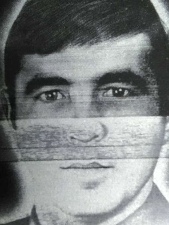

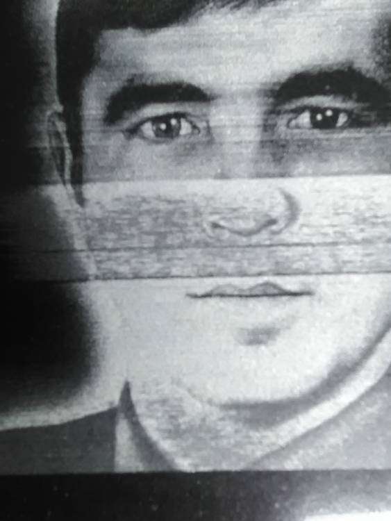

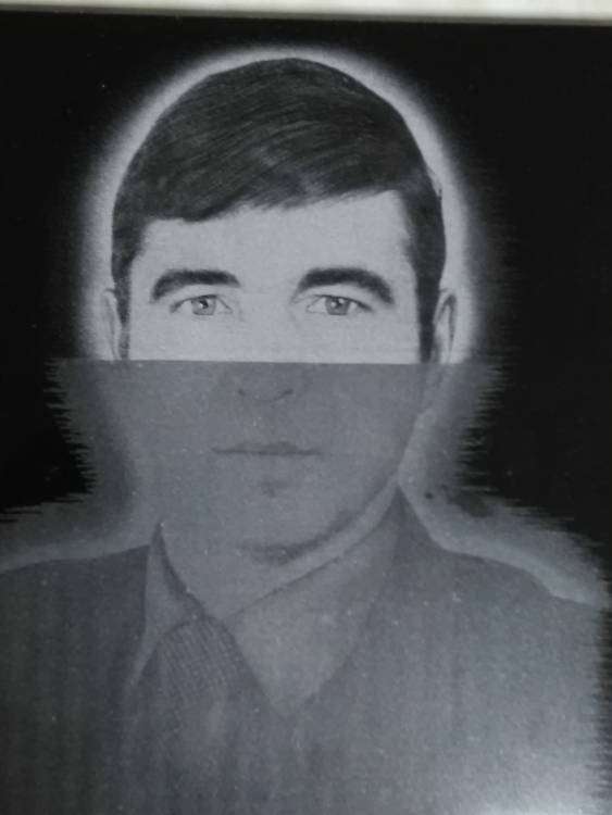

Станок начинает бить нормально, пробивает точки (фото 1), потом постепенно начинает царапать как бы (фото 2), потом вовсе перестает бить, только царапает (3).

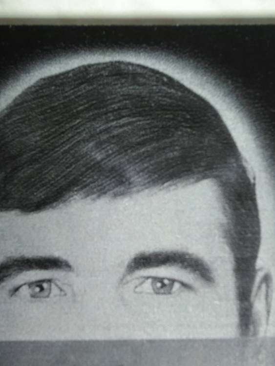

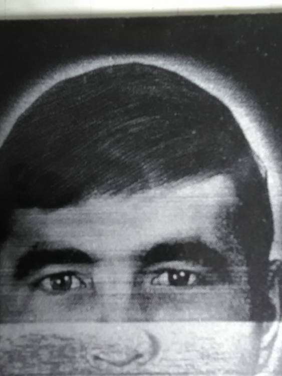

Ставил бошку на другой станок фото 4-6...

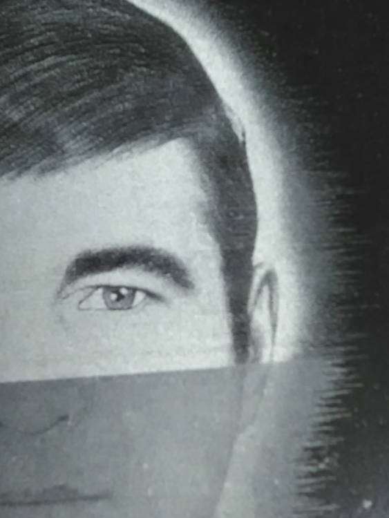

Различие по цвету на фото 5 - это остановка станка, выход в ручной режим, поднял иглу, и нажал продолжить работу... изменилась сила удара почему-то...
Начинало всё проявляться как на фото 5 нос-верхняя губа, не сплошняком царапает, а как бы не пробивает...
Выручайте! Подскажите пожалуйста что может быть и как исправить неисправность?
Заранее спасибо всем кто откликнулся!
Это уходит зазор. Как всегда для начала смените кабель зет.  Но у вас и с механикой не все в порядке.
