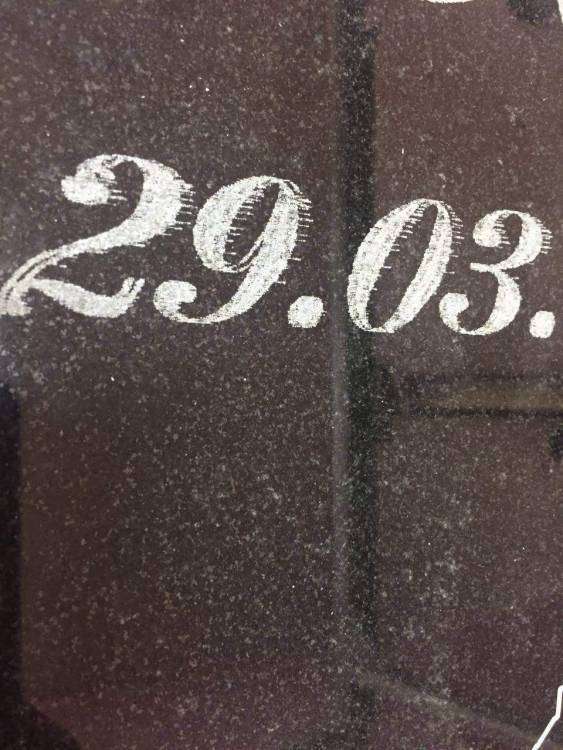

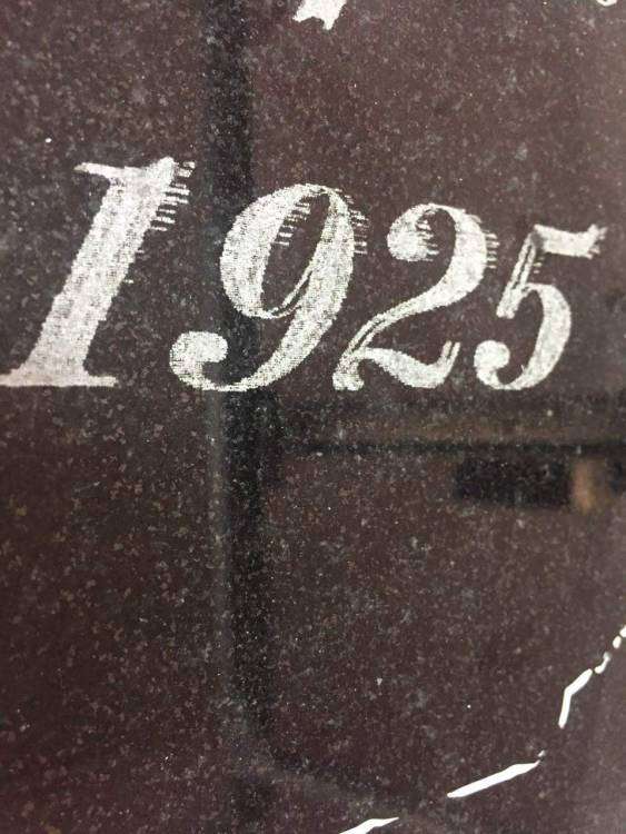

Народ, доброго времени суток! Помогите с бедой. При печати текста на станке Сауно 8.x внезапно стали появляться хвостики от букв, как будто царапины по всей высоте символа. Что это может быть?

Игла например плохо держится.
Пробовал менять иглу и винт закручивал туго... все повторяется...
2 часа назад, Александр Макаров сказал:
При печати текста
ВК режим включен?
да
55 минут назад, Александр Макаров сказал:
да
да
если вк отключить ошибка повторяется?
не пробовал... завтра на работе это сделаю...
