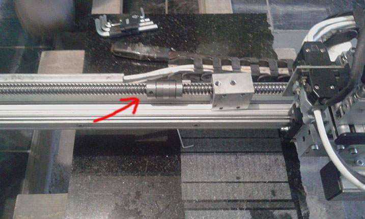

Rockefeller_ Опубликовано 29 июня, 2018 Опубликовано 29 июня, 2018 помогите пожалуйста, станок начал криво бить, фото нет но на картинках понятно как, основа станка стоит стабильно и ровно так как и заготовка, вибрации нет, все закреплено жестко.
древний Опубликовано 29 июня, 2018 Опубликовано 29 июня, 2018 Ого! Как на меня, это что то программное. Хотя проверьте затяжку муфты по иксу.
Rockefeller_ Опубликовано 29 июня, 2018 Опубликовано 29 июня, 2018 короче станок сначала бил вертикальные полосы (арбуз, матрас) светлее темнее гдето 1 см, пробовали все, вроде как швп по Х накрылась, сильный люфт, но на малых скоростях решили поработать пока гайку пришлют. при скорости R180. полос почти не заметно, пару заказов пробило норм, и тут запустил 3й и пошло криво. может гайка окончательно накрылась?
древний Опубликовано 29 июня, 2018 Опубликовано 29 июня, 2018 Ну муфта элементарно может проворачиваться не каждой строке, ну если так плавно то скорей всего на двигателе, хотя лучше поджать и там и там. К стати после замены швп рекомендую и муфту поменять, и правильно отрегулируйте затяжку подшипников на валу возле движка. Швп такого сделать не может. 1
Rockefeller_ Опубликовано 29 июня, 2018 Опубликовано 29 июня, 2018 а что тогда программное?? может провода глючат или напруга скачет, такая кривизна впервые.(((..
древний Опубликовано 29 июня, 2018 Опубликовано 29 июня, 2018 Как правило сначала надо исключить механику, потом провода. Электроника в последнюю очередь. Вставьте назад швп, подтяните муфту и попробуйте пробить вертикаль, потом будем гадать.
Rockefeller_ Опубликовано 29 июня, 2018 Опубликовано 29 июня, 2018 не, так швп вставили, муфту подтянули , и два портрета сделали, это фото два заказа назад, а третий запустил и с крестика пошло криво
древний Опубликовано 29 июня, 2018 Опубликовано 29 июня, 2018 Ну если швп поставили наоборот и просто зажали не в углубление, то вы ответили на свой вопрос. Оно там и проворачивается.
Rockefeller_ Опубликовано 29 июня, 2018 Опубликовано 29 июня, 2018 извиняюсь, вы не так поняли, швп поставили не наоборот а правильно, и зажали в углубления.швп стои так как надо, просто думаю швп начала накрываться и давать вертикальные полосы а теперь вообще накрилась и начало криво бить.
древний Опубликовано 29 июня, 2018 Опубликовано 29 июня, 2018 Ну теоритически конечно это возможно, но практически до какой степени надо чтоб там все износилось. Я такой возможности не допускаю. Вертикальные полосы-да, но сдвиг ? А проверьте просто. Зажмите рукой вал и попробуйте двигать с пульта влево право. Эсли на муфте нет проскоков, ту же процедуру сделайте с швп.

Arthurec Опубликовано 31 июля, 2018 Опубликовано 31 июля, 2018 В 29.06.2018 в 11:33, Rockefeller_ сказал: помогите пожалуйста, станок начал криво бить, фото нет но на картинках понятно как, основа станка стоит стабильно и ровно так как и заготовка, вибрации нет, все закреплено жестко. у меня такая же проблема, станок 6.3E, перепроверил всё что нашел в советах, (механику, заземление есть, стабилизатор с чистым синусом, поменял все электролитные конденсаторы, поменял диодные мосты на более мощные (станок стал значительно лучше выбивать, настройки ударов вернулись к родным А2 450 х Amax 600 (китайский гранит) до замены мостов доходило до A2 600 х Amax 800 ) менял блоки питания, всё равно есть незначительное искажение по оси Х (0.5 -2 см). На днях наткнулся на пост, в котором описывалась замена микросхем драйверов двигателей Заказал у китайцев драйвера под свой 6.3, жду посылку, как поменяю отпишусь.
древний Опубликовано 31 июля, 2018 Опубликовано 31 июля, 2018 Рекомендую вместе поменять и электролиты, это не дорого, но действенно. Ну и не плохо было бы обратить внимание на мосты. Со временем все детали дают отклонение от нормы. Нет ничего вечного.

Totentanz Опубликовано 9 августа, 2018 Опубликовано 9 августа, 2018 @Rockefeller_ как решил в итоге? У меня вчера похоже была подобная ситуация, только в намного большей степени. Похоже что станок заклинило по У и он ездил туда сюда по Х. Подскажите кто знает куда копать? Если крутить-подтягивать, то с фото, огромная просьба, а то часто пишут тут-там подтяни, тянешь наугад, то-не то, непонятно)
Totentanz Опубликовано 9 августа, 2018 Опубликовано 9 августа, 2018 Не нашел как править сообщение. В общем причину клина выяснил - дело было не в бабине) Вчера чистил полумуфту, вы итоге из кожуха выпустил лишнюю длину провода от мотора, в итоге на середине рабочего поля он тупо зацепился петлей провода и встал, но продолжал ездить по иксу туда сюда. Матрас\арбуз пока актуален, спасаюсь отключением ВК и зазором с 40 до 45.
Rockefeller_ Опубликовано 10 августа, 2018 Опубликовано 10 августа, 2018 полосы типа матраса убрал заменой 3их подшипников по х. до этого менял гайку швп, попускал - подтягивал двигатель и полумуфту, менял провода, И!! поменяли мне сначала два из этих подшипников, полосы были, потом поменял третий, тот что ближе к полумуфте и проблема пропала... а искривление изображения как показано выше, было из-за того как раз, что игрался с полумуфтой и плохо затянул, как подтянул покрепче все норм... 2
