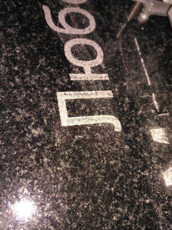

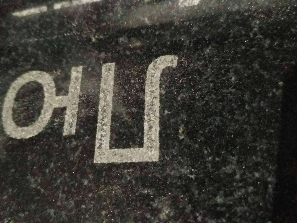

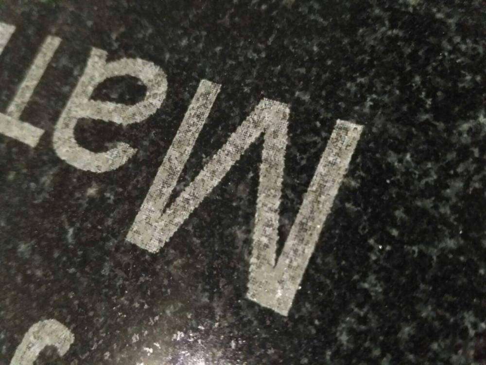

Доброго времени суток!

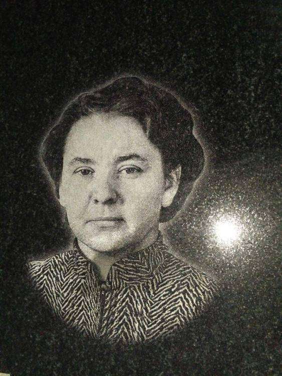

 Столкнулся с проблемой станок 8.0В стал в режиме ВК недогравировывать текст (7200, зазор 0.6). Выглядит как недобитая матрица с остатками полированной поверхности. Звонил в Сауно - уменьшал скорость, уменьшал зазор - эффекта нет. На портретах всё нормально.
 Ниже прикладываю результаты по тексту в ВК и по портрету
@Kuzma Какая сейчас скорость? Уменьшайте до 250 (максимум), силу удара Amax можно и до максимума поднять. Ну и сам магнит можно попробовать поднастроить.
@Kuzma, еще одна возможная причина,  появился зазор у каретки по " Х", подожмите регулировочные винты на каретке.

 В итоге проблема решилась сама собой.
Что есть каретка?) И где её регулировочные винты?))
 Но кажется, исчезла глубина при проходе ВК. Раньше было глубже (имхо).

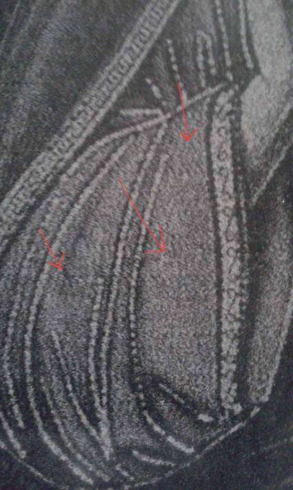

очень сильно дребезжит весь вал по Z и соответствующий шум дрожания появляется во время работы и оставляет маленькие червячки по всему рисунку, особенно на серых участках, на втором станке такого нету, там видно что муфта плавно вращается, без дрожания. была на форуме тема похожая (колбасит ось z) но так и не решили там проблему может кто что посоветует, станок новый кстати, после покупки сделал заказов 5 и началось...
станок сам по себе бьет типа нормально, но от создавшейся вибрации при дрожании вот такие червяки...
Проверьте плотно ли станок стоит на ножках. Бывало так, когда станок чуть качался. Проблема решалась уровнем и подкладкой под опоры прокладок в виде сложенных бумажек. Как то в форуме писали, что на станок ложили что-то тяжёлое, и вибрация уходила. Попробуйте) Но станок новый, я бы звонил производителю с претензиями.
это понятно, следы от вибрации так убрать то можно, вот только саму проблему так не решить... станок стоит плотно, картонки под ножками подложены)) вибрация очень сильная, всю ось Z колбасит...
что интересно, возили в сауно, там все нормально, пробили пару пробных картинок, вроде вибрации нету)) привезли обратно, есть..
Значит шерстите у себя питание, попробуйте запитаться с другого  источника.Проблема очень ядовитая. Есть вариант попробовать уменьшить в настройках шаг по зет. Повторяю проблема такая присутствует, но как лечить точно пока не знаю. Вот такими способами, и то что вы читали и пробуйте.
на сколько уменьшать шаг по z? у меня 0.02500 стоит на этом станку, есть второй станок там 0.00625 но у них вал разный
это у меня проблема на новом станку 8.0E, там вал с большим шагом чем на 8.0B.
Я просто знаю что рекомендуют уменьшать на половину, почему? Никто не знает. Мы эксперементальным путем уменьшили на четверть, на одном из станков, но там немного другая была проблема. Но работать станок стал четче. Я могу лишь рекомендовать.
