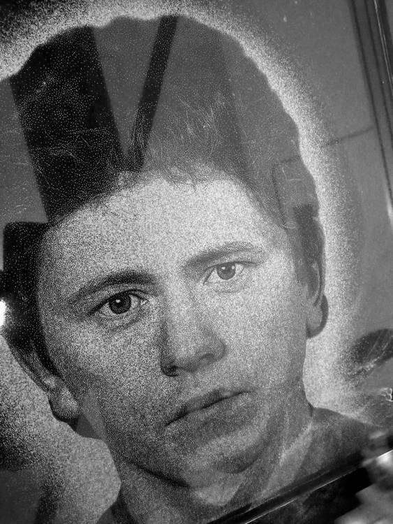

Murahin Опубликовано 2 марта, 2021 Опубликовано 2 марта, 2021 Здраствуйте, такая беда. Погорела плата, ее починили, но после этого станок стал белое бить как бы в сетку. Раньше так не было. Версия 9.0А
katalist Опубликовано 2 марта, 2021 Опубликовано 2 марта, 2021 В 02.03.2021 в 06:56, Murahin сказал: Здраствуйте, такая беда. Погорела плата, ее починили, но после этого станок стал белое бить как бы в сетку. Раньше так не было. Версия 9.0А Показать Что именно погорело и какая причина неисправности?
Murahin Опубликовано 3 марта, 2021 Опубликовано 3 марта, 2021 Выгорел тразистор управления одного из двигателей и все рядом с ним включая микросхему (вентилятор встал). Неисправность заключается в том, что станок набивает какой то сеткой. И все получается темнее. Может с настройками что не так(

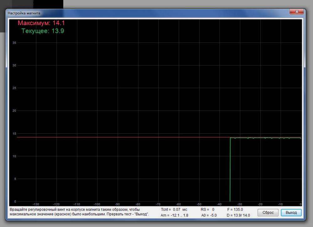

minus Опубликовано 3 марта, 2021 Опубликовано 3 марта, 2021 В 03.03.2021 в 00:19, Murahin сказал: Показать Зазор 0.25 - мало пробуй 0.40 v уменьшить до 3600 по настройкам это первое что бросилось в глаза. Сетка возникала при неисправности шлейфа, накоплении железной пыли на магните, когда пропадала сила удара магнита. тест магнита что показывает ?

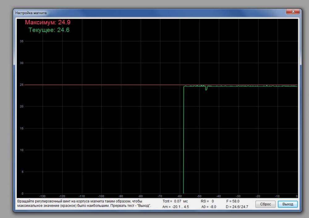

Murahin Опубликовано 4 марта, 2021 Опубликовано 4 марта, 2021 Огромное СПАСИБО. Вроде все получилось. Шлейфы действительно были плохо прикручены после ремонта. Вот 2 теста магнита, первый – 80-7000, второй – 80-4000
minus Опубликовано 4 марта, 2021 Опубликовано 4 марта, 2021 В 04.03.2021 в 07:17, Murahin сказал: Вот 2 теста магнита, первый – 80-7000, второй – 80-4000 Показать хороший удар. Размер гравируемого изображения соответствует шагу?
katalist Опубликовано 4 марта, 2021 Опубликовано 4 марта, 2021 В 04.03.2021 в 07:17, Murahin сказал: Огромное СПАСИБО. Вроде все получилось. Шлейфы действительно были плохо прикручены после ремонта. Вот 2 теста магнита, первый – 80-7000, второй – 80-4000 Показать На первом тесте есть небольшие всплески. Возможна проблема с проводом М или много мусора на магнитиках.

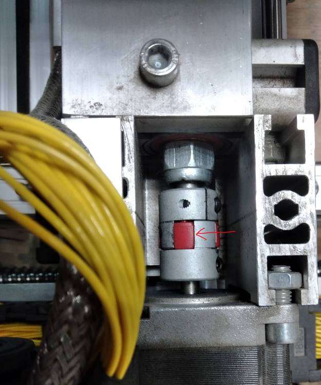

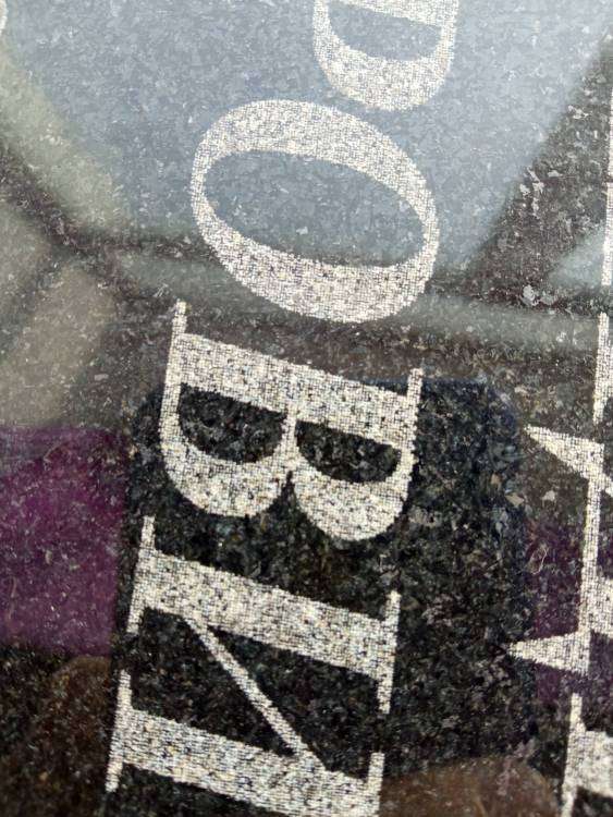

Murahin Опубликовано 26 марта, 2021 Опубликовано 26 марта, 2021 Здравствуйте, снова я... очередная проблема - станок полосит по вертикали(
Покусяка Опубликовано 26 марта, 2021 Опубликовано 26 марта, 2021 (изменено) @Murahin вероятно, муфту менять надо или поджать попробуй. у меня как-то целый сезон с подсунутой бумажкой протянула) Изменено 26 марта, 2021 пользователем Покусяка 1
minus Опубликовано 26 марта, 2021 Опубликовано 26 марта, 2021 В 26.03.2021 в 05:12, Покусяка сказал: вероятно, муфту менять надо Показать или подшипники
minus Опубликовано 26 марта, 2021 Опубликовано 26 марта, 2021 В 26.03.2021 в 05:12, Покусяка сказал: или поджать попробуй. у меня как-то целый сезон с подсунутой бумажкой протянула) Показать стесняюсь спросить - куда бумажку подсовывать надо?
Покусяка Опубликовано 26 марта, 2021 Опубликовано 26 марта, 2021 между "зубьями"))) не знаю как оно называется по настоящему)
katalist Опубликовано 26 марта, 2021 Опубликовано 26 марта, 2021 В 26.03.2021 в 02:05, Murahin сказал: Здравствуйте, снова я... очередная проблема - станок полосит по вертикали( Показать Еще провода надо менять
Покусяка Опубликовано 26 марта, 2021 Опубликовано 26 марта, 2021 вот в эту щёлку) у меня болталась. Пока ждали новую муфту, запихали туда бумажку. Совсем проблему это не решило, но полосы стали значительно меньше выражены. Голь на выдумки хитра))) зато как я в тот год портреты вручную поправлять натренировалась... 1
kalistratoff Опубликовано 26 марта, 2021 Опубликовано 26 марта, 2021 @Murahin у форумчанина Валик купи втулки и забудешь про полосы
