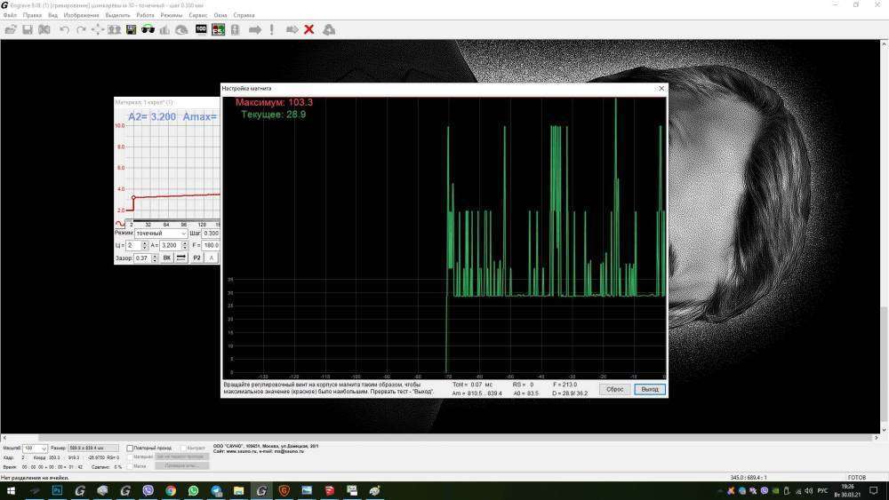

Всем доброго дня ))) приобрела станок фрезер-гравёр сауно. Пока в работе только гравёрка. Прошёл примерно месяц, стал выдавать постоянно ошибку 4/06 сбой датчика Т магнита ( приём данных, ошибка контрольной суммы),
начиналось всё ненавязчиво, сейчас это постоянно: по нескольку раз подряд, и не запускается, пока не выключишь, и не пройдёшься по всем контактам на плате, работать отказывается . Последний раз помогло разъединить и соединить провода R и M.  Также  не могу настроить силу удара ( вроде бъёт нормально, но полутона немного сжирает) По настройке есть опыт, имеется второй станок, тот работает прекрасно)
тест магнита 28, но колебания доходят до 90 и выше.
Короче))) к чему весь этот пост:  собираюсь пообщаться с сервисным центром. Умные люди, подскажите нормально ли это для теста магнита ( чтобы они мне там не втирали),  и что может влиять на выдачу ошибки.
Хочу быть  подготовлена к разговору.
Изменено пользователем kosmota
1 минуту назад, kosmota сказал:
Короче))) к чему весь этот пост:  собираюсь пообщаться с сервисным центром. Умные люди, подскажите нормальный ли это для теста магнита ( чтобы они мне там не втирали),  и что может влиять на выдачу ошибки.
Возможна проблема в ударной головке. Надо открыть черную крышку и посмотреть - не отошла ли плата от двигателя.

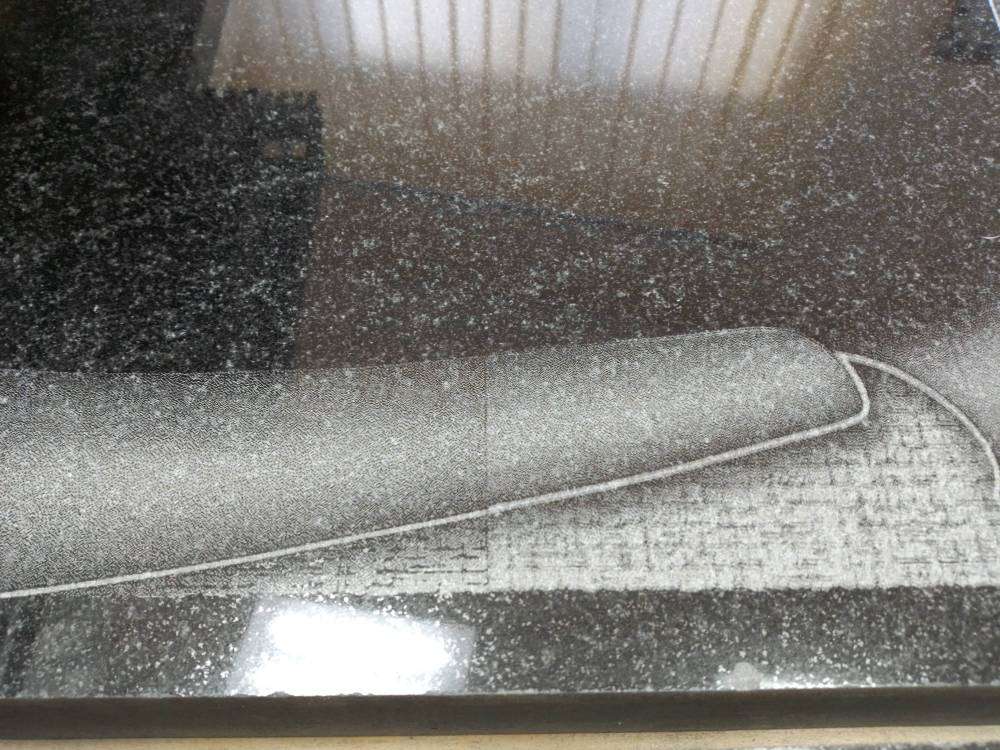

Доброе утро. Недавно начал работать со станком и в принципе, со многим разобрался почитав ветку про "Сауно", но вот тут всплыла проблема. На втором проходе станок почему то дает смещение, по ходу всего шаг, по осям Х и У, в разных местах. Грешу конечно на подключение, тк просто воткнуто в розетку, но может быть что то другое?
Притом это не при каждой работе, но случается.
Вот на данном примере на втором проходе, вжик и сместил.

Всем, доброго времени. Если кому будет интересно. Писала пост 31 марта про ошибку 4/06 сбой датчика Т магнита ( приём данных, ошибка контрольной суммы).
Решением проблемы было замена маленькой чёрной штучки ( транзистр, наверное) на плате блока управления. Сделали в сервисе по гарантии.
Ошибку больше не выдаёт.
