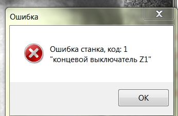

ошибка концевой выключатель z1
engaddi
помогите разобраться что за беда выключается и показывает ошибка концевой выключатель z1
Все просто, длина оси ограничена. Чтобы линейный подшипник не выскакивал за ее пределы стоят концевики. Когда концевик срабатывает выскакивает ошибка.
да но в низу то выключателя нет а до верхнего 3 см
чего он срабатывает?
Отключите его в настройках станка.
Версия станка?
[hide=10]f462fc99472ft.jpg[/hide]
Значит где-то коротит, проверьте исправность этого концевика, может он виноват. А может и электроника сбоит.
  • 11 месяцев спустя...
Как победили? У меня сегодня тоже самое случилось. Я думаю, что это провода-отдал КИПовцу перепаять все провода.
да это провод переломался, я его отключил как советует noct, и уже год работаю

Здравствуйте, у меня такая же история, несколько раз эта ошибка выскакивала, коецевой выключатель Z1. Подскажите,пожалуйста, как вы с этим разобрались, меняли что-то или отключили?
какие конкретно меняли провода?
здравствуйте  и у меня  так же проблем не было года три  а сейчас то же выскакивает   ошибка по зет конц выкл 1   (как у ПОДМАСТЕРЬЕ)
подскажите пож какие провода конкретно меняли  от станка к компу или от блока управления к датчику зет и магниту

Добрый, после трех лет та же фигня,
причем всегда у правой кромки рабочего поля
._
!_!
не могу понять какой именно провод глючит
(в смысле понятно, что Z, а вот на каком участке хз),
а отключать не хочу... иногда это полезно.
Какие варианты посоветуете?
поменять
  • 2 месяца спустя...
Такая же фигня постигла на втором месяце работы ,взти потгарантии далеко 700 км Продавец порекомендовал отключать в "настройках" концевые выключатели (что я и делаю вот же год) А проблема в кабелях ,нужно менять или перепаивать.
