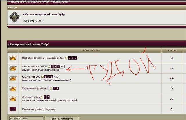

Анфим Опубликовано 15 марта, 2012 Опубликовано 15 марта, 2012 Прийдёт модератор ,будет ему работа )))) В "Знакомство со станком" перетаскивать надо....
Gal40n0k Опубликовано 15 марта, 2012 Автор Опубликовано 15 марта, 2012 а знакомство со станком кудой?)
МигельАнгело Опубликовано 15 марта, 2012 Опубликовано 15 марта, 2012 А точечный это который по умолчанию? Да.
sergey_v Опубликовано 15 марта, 2012 Опубликовано 15 марта, 2012 как в точечном так и в амплитудном и самое главное в добавок к этим двум режимам, мы в ходе длительных исследований создали еще один режим печати Может я не понял и не в тему, сколько тогда режимов гравировки у зубра,есть амплитудный и точечный,а какой ещё?
Анфим Опубликовано 15 марта, 2012 Опубликовано 15 марта, 2012 а знакомство со станком кудой?) как в точечном так и в амплитудном и самое главное в добавок к этим двум режимам, мы в ходе длительных исследований создали еще один режим печати Может я не понял и не в тему, сколько тогда режимов гравировки у зубра,есть амплитудный и точечный,а какой ещё? Вроде как смешанный есть.Но это не ново....

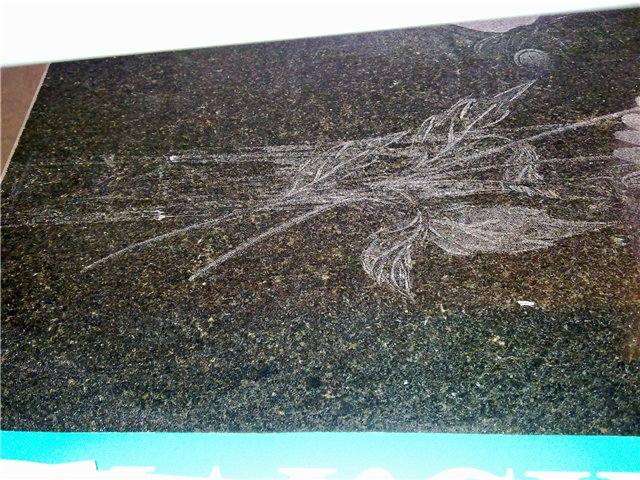

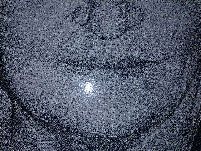

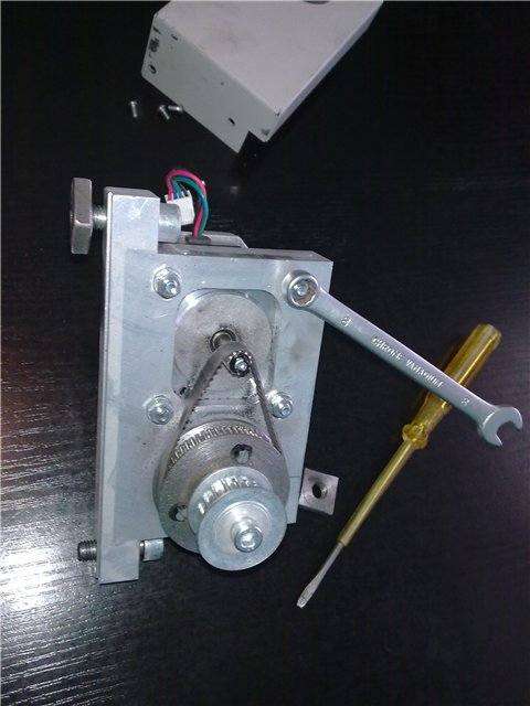

КАМЕНОТЁС Опубликовано 29 октября, 2012 Опубликовано 29 октября, 2012 вот последние работы. чё то начал полосить чуток. и не по строчкам а вот как на фото видно. понятно что руками всё исправим, но всё же раньше таких полос не было.владельцы зубров, кто сталкивался с подобной проблемой? софты какие ваши мысли по этому поводу?
Анфим Опубликовано 30 октября, 2012 Опубликовано 30 октября, 2012 Ну что же ,все такие "разные" станки ,а болезни одни и те же.И лечение одно и тоже...Это зигзуги мутируют)))))Каменатёс,я думаю ,что это из за ременной передачи.У вас же нет натяжителей ремня и подтянуть не получится.Дальше будет хуже это как в машине ,когда ремень растягивется и шкив поднашивается ,начинает работать не в такт.Это расходник подлежащий замене после определённого количества отработанного времени.Всё изнашивается рано или поздно. 1
Михаил Каменотесов Опубликовано 30 октября, 2012 Опубликовано 30 октября, 2012 Андрюх, я когда кулер поменял, у меня полосить перестал...На счет ремня- там его можно кажысь подтянуть, движок сместить, они ж как-то одевались...Но лучше сначала кулер
КАМЕНОТЁС Опубликовано 30 октября, 2012 Опубликовано 30 октября, 2012 да я проверил ремень, вроде натянут нормально. возможность подтянуть ремень на этом станке предусмотрена.
URAL75 Опубликовано 31 октября, 2012 Опубликовано 31 октября, 2012 владельцы зубров, кто сталкивался с подобной проблемой? софты какие ваши мысли по этому поводу? Сталкивался. Сменили часть станка. Жду когда ещё чо-нибудь модернезированное предложат сменить - сменю...)))
URAL75 Опубликовано 31 октября, 2012 Опубликовано 31 октября, 2012 Честно признаюсь, далёк от глобальной конструкции. Выскажусь по простецки: Бошку с клювом и мозги заменили оставив кости с кишками))). А если серьёзно, софты его произвели на свет, они и исправят. Надейся и жди...

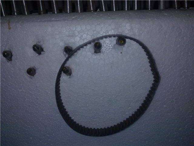

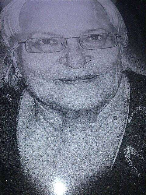

КАМЕНОТЁС Опубликовано 15 декабря, 2012 Опубликовано 15 декабря, 2012 забыл отписаться по предыдущей проблеме. вобщем полосил станок понемногу полосил пока не встал ночью. оставив вот такой автограф на камне и работать больше не захотел.начал я изучать проблему. оказалось ,что пора менять подшипники вот на этом узлесофтов решил не беспокоить. так как подшипник это расходник вообщем то. снимаются они очень не удобно. ну я решил проблему. всё установил и запустил станок. станок заработал. НО,возобновилась полосатость. я вычислил , что проблема в ремне маленьком.вот тут уж пришлось побеспокоить софтов. ремень получил оперативно собрал станок сейчас всё в норме.вот эта "шишка" на ремне и давала полосатость. 6
Банщик Опубликовано 15 декабря, 2012 Опубликовано 15 декабря, 2012 Каменотес, у тебя же станок не очень долго работает. Помоему не больше года. А с ремнями уже проблема. Которые Софты хвалили и позицинировали как неубиваемую вещь.Думается что ШВП надежнее будет и ставка на ремни не оправдывается.
