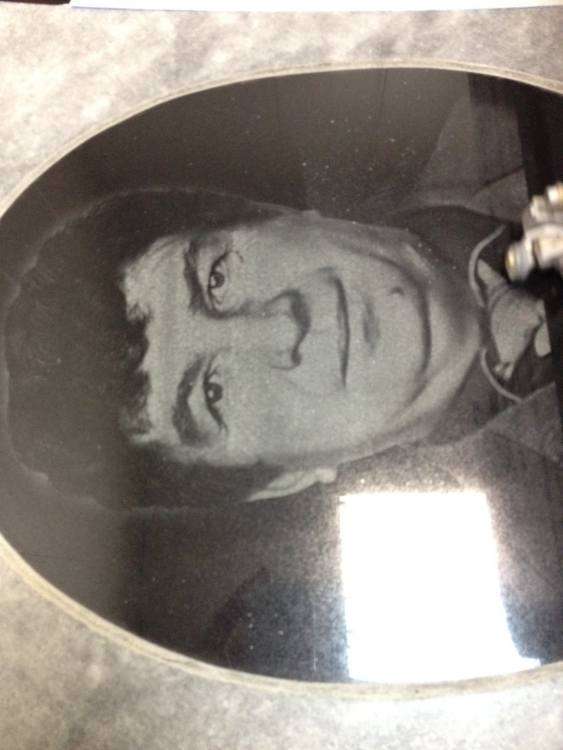

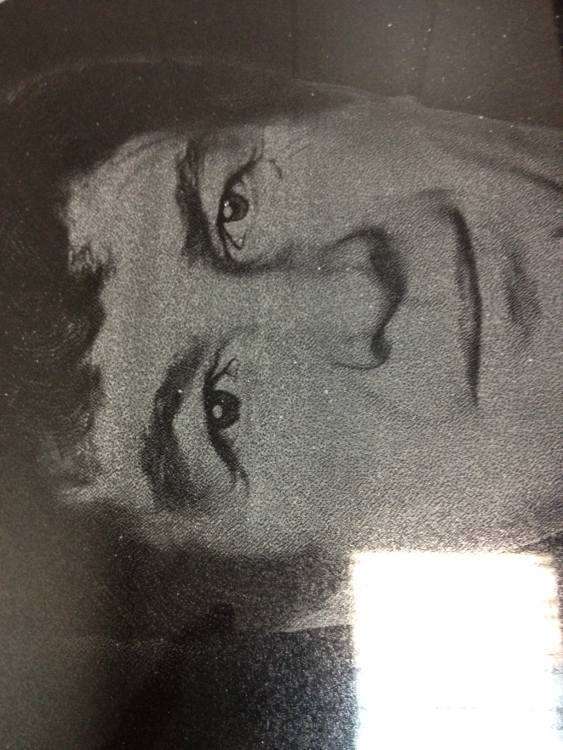

Иван Петров Опубликовано 20 сентября, 2014 Опубликовано 20 сентября, 2014 Всем привет! Возникла проблемка со станком. С недавнего времени начал "полосить", в рандомных местах бьёт сначала нормально , а потом сантиметр или 2 бьёт светлее-темнее. В чем может быть причина? Плату прислали 4 месяца назад, предыдущая вышла из строя. Настройки ваши заводские, ничего не менялось. Ну и червячки появились. К слову стоит рядом старый станок, еще того образца, который жрет иголки на завтраки, но бьёт шикарно фото прилагаются (На фото бьёт только первым проходом). А сегодня появилась еще одна проблема - станок бьёт где ему захочется )) Выставляю нулевую точку к примеру в центре внизу, он едет наверх и бьёт изображение на 1-2 сантиметра левее. Вобщем станок своей жизнью живёт. Подскажите, может не правильно эксплуатируем, ведь я с ним недавно работаю, их хозяин сейчас не может принять в этом участие. Пришлось написать сюда, потому что Софт не отвечает на сообщения на форуме З.Ы. Если это имеет значение, то мы активно бьём на этом станке буквы на мраморе.
КАМЕНОТЁС Опубликовано 20 сентября, 2014 Опубликовано 20 сентября, 2014 у вас через через бесперебойник станок подключен? заземлён?
Иван Петров Опубликовано 22 сентября, 2014 Опубликовано 22 сентября, 2014 у вас через через бесперебойник станок подключен? заземлён? Нет, к сожалению хозяин станка не позаботился ни о том , ни о другом.
