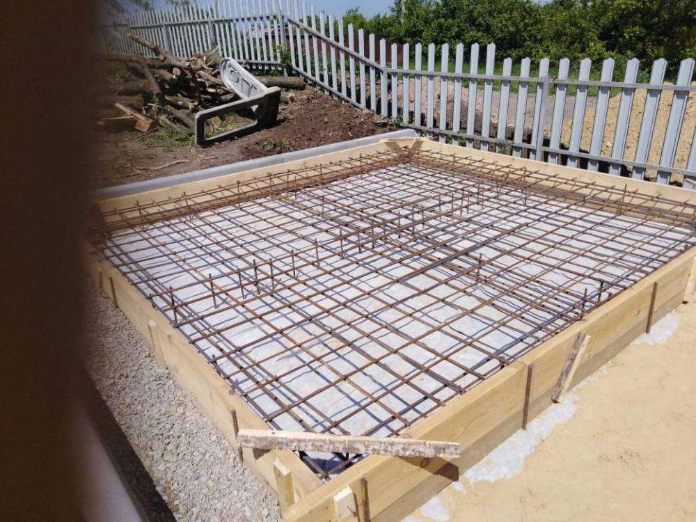

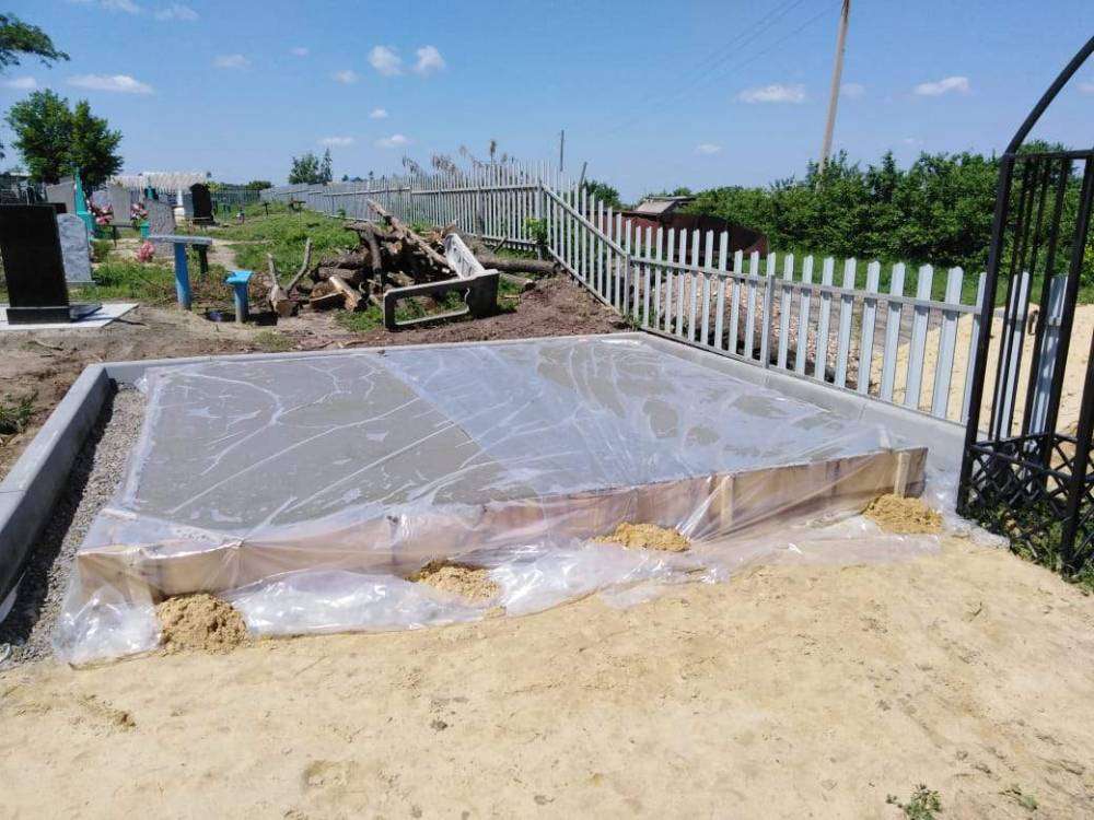

artKaleandr Опубликовано 4 декабря, 2020 Опубликовано 4 декабря, 2020 Нужен совет.Площадка 4.20*4.20. бетон-монолит,облицовка-гран.плитка.Залили по уровню,плитку положили по уровню.Заказчица приезжает с емкостями с водой и поливает.Вода разливается и стоит.У нее истерика и скандал.Требует все переделать.Кто какой делает наклон площадки? Можно ли сейчас снимать плитку(на улице неделя -4-6)?

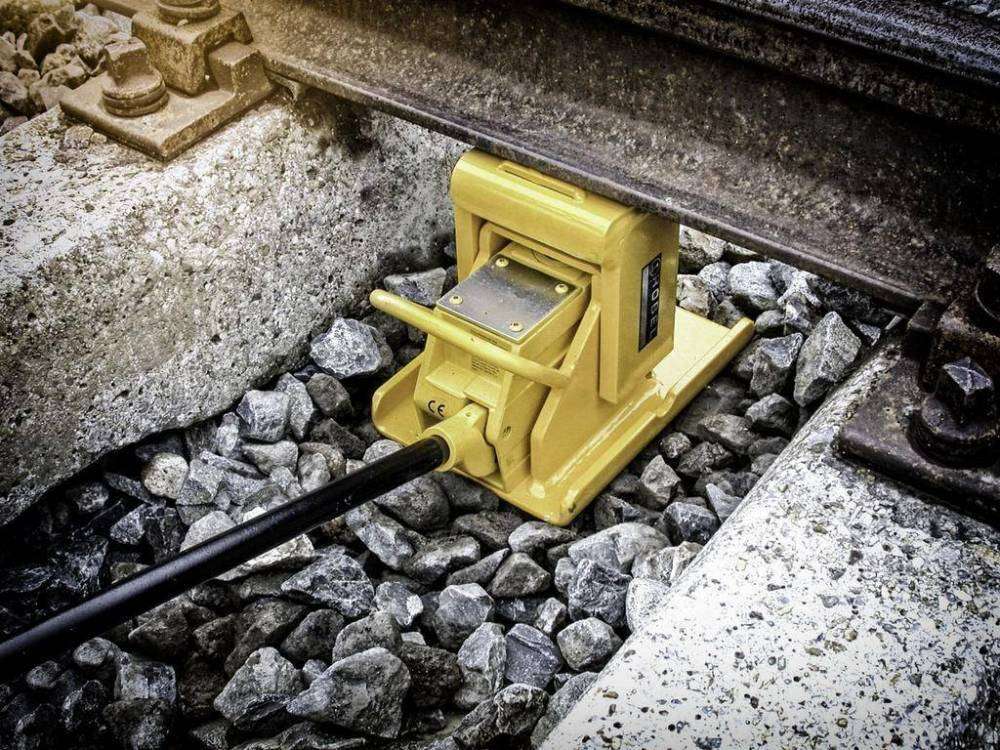

Руслан Опубликовано 5 декабря, 2020 Опубликовано 5 декабря, 2020 (изменено) 16 часов назад, artKaleandr сказал: Нужен совет.Площадка 4.20*4.20. бетон-монолит,облицовка-гран.плитка.Залили по уровню,плитку положили по уровню.Заказчица приезжает с емкостями с водой и поливает.Вода разливается и стоит.У нее истерика и скандал.Требует все переделать.Кто какой делает наклон площадки? Можно ли сейчас снимать плитку(на улице неделя -4-6)? Выжми площадку домкратами путевыми .Снимать плитку не советую.Обратно не положишь.даже если снимешь-как уровень вытащишь? Доливка клеем? Так отлетит всё. Но на этом этапе я бы пошел судится. Это пипец как неверно-делать не по уровню. Это ж какой уклон надо сделать-чтобы ведро воды стекало...Это 45 градусов не меньше... А так выжимай.. вот таким... Изменено 5 декабря, 2020 пользователем Руслан 2
zelenok Опубликовано 5 декабря, 2020 Опубликовано 5 декабря, 2020 27 минут назад, Руслан сказал: Выжми площадку Прикольное решение, но требует согласования. Домкраты не всегда нужны, можно и вагами выжать такую плиту через перевалки, лишь-бы место позволяло, а вылитое ведро удержится и при 2% ГОСТовском перепаде за счёт поверхостного натяжения, но растечётся по практически ровной, без перепада но обработанной "антидождь" поверхности. 49 минут назад, Руслан сказал: Это пипец как неверно-делать не по уровню. Делают обычно по уровню, но в зависимости от площади понижают внешние ряды, один или два. 1
Анфим Опубликовано 5 декабря, 2020 Опубликовано 5 декабря, 2020 1 час назад, zelenok сказал: Прикольное решение, Часто такое делаем.Только у меня два домкрата. Но мы не наклон делаем, а выравниваем по уровню.А выравнивать приходится когда у уже стоящего на фундаменте памятника копают рядом могилу.Процесс естественный - оползает,наклоняется вся конструкция . 1
Дмитрий Ivanovich Опубликовано 5 декабря, 2020 Опубликовано 5 декабря, 2020 @Анфим и как фиксируете поднятый край ? 1
Анфим Опубликовано 5 декабря, 2020 Опубликовано 5 декабря, 2020 У меня фундаменты на лагах(трубы) под них подкладывают что нибудь(как правило отходы мрамора ) и трамбуют землю под самим фундаментом. 1
Руслан Опубликовано 5 декабря, 2020 Опубликовано 5 декабря, 2020 Для этой цели два домкрата... Иногда почва такая что сложно установить один,потому перехватами выжимаем. Запихиваем кирпичи обычно... 1
zelenok Опубликовано 5 декабря, 2020 Опубликовано 5 декабря, 2020 (изменено) 55 минут назад, Анфим сказал: под них подкладывают что нибудь(как правило отходы мрамора ) и трамбуют землю под самим фундаментом Ага, если выравнивают от перекрытий, то вывешивают на клиньях или подкладках на сами перекрытия, позже проливают раствором в оставшуюся щель.Если поднимают плиту от грунта-выставляют на гранитных прокладках в нужной высоте и так-же проливают раствором весь объём, при большом объёме используют много бута, бут, нижний слой трамбуют в землю, забирая им все выкопанные технические отверстия в земле от кромки плиты наружу. Изменено 5 декабря, 2020 пользователем zelenok 1
Роман 1501 Опубликовано 5 декабря, 2020 Опубликовано 5 декабря, 2020 5 часов назад, Руслан сказал: Выжми площадку домкратами путевыми . Идея отличная, почему то самому в голову не пришла. Хотя сами таким способом поднимаем фундаменты, правда используем домкрат для подъёма жд вагонов. Главное условие при этом, хорошо армированный фундамент, иначе сломается. В практике поднимали фундаменты до 10 см., потом закладываем песок, щебень и бетон. Чужие установки не поднимаем, так как не уверены в прочности конструкции, был опыт неудачного подъёма когда фундамент разломался на три части ( ноль арматуры и слабый бетон), полная переделка за свой счёт, теперь к чужим установкам не подхожу. 2
