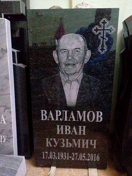

Доброго всем дня! Решил добавить своё мнение по поводу данного станка. Работаю на нём вот уже 3 год, по началу не мог добиться качественного портрета, но потом стал дорабатывать ретушь после ретушёров. добавлять местами резкость и менять яркость контрастность и всё стало нормально!

Андрееву волосы надо бы дорисовать, хотя бы в ручную.
Также непонятно, зачем буквы вытянуты по высоте...
ну да ладно, это все мелочи.
я сидел и долго думал, зачем над головой оставлено столько места?!
а потом до меня дошло зачем это место:

мне прям очень захотелось посмотреть ваши работы,здесь так то обсуждалось качество портретов от станка брюлов а не размещение портрета и высота букв!
В 08.05.2017 в 01:19, Яшa сказал:
Если не касаться самих портретов...
Андрееву волосы дорисую,это само собой,прост на оригинале фото их практически не видно вот и ретушёр тоже их не нарисовал. Буквы одинаковы,что у Варламова,что у Андреева(фото искажает,на телефон снимал).А по поводу оставленного места,я как то не могу понять при чём здесь полировка?

Поделитесь своими работами покажите как надо работать
5 часов назад, Денис116rus сказал:
Зачем своими...давай учится на твоих...
Я бы сделал вот так...
1) расстояние от края памятника до макушки должно быть примерно 7-10 см....Много-плохо.Мало тоже плохо.
2) ретушь не трогаем...хотя она слабовата..вернемся к ней ежели не сбежишь после критики))))
3) крестик не должен доминировать. Это же личный крест .  Как нательный,но чуть больше.
4) это один из десятка вариантов шрифтов, установил первый из пятерки.Фамилия всегда больше имени и отчества.а даты ниже их обоих.
Все эти пункты не догма, и любой ретушер может подобрать красивее шрифт или выгоднее расположить. Но то что ты показал-это не айс.
4 часа назад, Денис116rus сказал:
самое непосредственное отношение это ошибочно образовавшееся место имеет к переполировке.
в остальном, Руслан все сказал и показал.
разве что я бы после него еще отодвинул портрет влево (от креста), чтобы пустоту компенсировать и ИО сделал бы подлиннее, чтобы весь паспорт "коробочкой" не смотрелся.
примерно как у тебя, только гораздо мельче буквы.
5 часов назад, Руслан сказал:
Хорошо пробну отступ такой который предлогаете, по поводу шрифта выбор заказчиков из 5 предложенных выбрали этот,а так всегда предлагаю на выбор перед тем как что то делать. Фамилию делаю на 1 см больше чем имя отчество,вот кстати то что предложил мне кажется снизу много пустого места.
P.S: Как название шрифта?
english rose
11 час назад, Денис116rus сказал:
Пробни..а когда пробнешь, то  установи плагит "исправить орфографию" .Ну смешно читается))))
В жизни не поверю,что клиент выбрал именно такое расположение знаков.Высоты,ширины и так далее...Клиент тупой в этом..так что заслуга того что мы видим- чисто Ваша заслуга.
Ну много кому что то кажется.
Есть установленные визуальные пропорции правильного расположения.
Могут быть изменения. Могут быть сильные и неправильные-главное чтобы они были красивые с любой точки зрения. У тебя они некрасивые.
А вот тут (ниже фото) вовсе даже ничего,хотя всё неправильно.
В 09.05.2017 в 14:33, Денис116rus сказал:
... Фамилию делаю на 1 см больше чем имя отчество...
Я стараюсь реально смотреть на вещи.
Как сделать в фамилии-имени-отчестве ЛОСЬ Константин Константинович фамилию на 1 см больше, чем имя-отчество? Или наоборот: КОНСТАНТИНОВИЧ Ася Титовна?
И таких "нестандартных" комбинаций большинство. Я стараюсь делать так, чтобы смотрелось ГАРМОНИЧНО, а не больше-меньше на какое-то определённое расстояние...
В 11.05.2017 в 11:17, neon.granit сказал:
Да вот года 3 назад советы "опытных" начитался и насмотрелся сейчас уже по привычки шпарю
