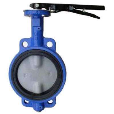

pafnutiy Опубликовано 27 июня, 2012 Опубликовано 27 июня, 2012 Друзья подскажите пожалуйста! Сталкнулись с новой проблемой. Между двух баков находится шаровый кран,между шаром и фтулкой набивается карунд,кран перестал перекрывать . Что сделать,я имею ввиду какие краны Вы используете. Или постоянно краны покупать надо?
mrmeskys Опубликовано 27 июня, 2012 Опубликовано 27 июня, 2012 сколько проработал? Они довольно долго работают. Возможно оставлял не полностью закрытым - в этом случай быстро выходит из строя. Альтернатива есть - мембранный абразивный кран. Питерские дилеры попросили около 200 евро. Так что, ставь такой же шаровой кран http://beta.globalsp...iaphragm_valves
zema Опубликовано 27 июня, 2012 Опубликовано 27 июня, 2012 4 года дуюниодного крана не менял.тьфу тьфу тьфу....главное-последовательнось открытия кранов!!!
pafnutiy Опубликовано 5 июля, 2012 Опубликовано 5 июля, 2012 . mrmeskysСпасибо за советы! Но мы решили попробовать вариант подешевле и поставили обычный затвор,пока работает отлично,потом отпишусь
pafnutiy Опубликовано 5 июля, 2012 Опубликовано 5 июля, 2012 zemaМой пескоструйщик скорее всего не закрывал до конца кран между баками и поэтому шар и втулку разъело корундом,пока тестируем фланцевый затвор
Павел Опубликовано 14 декабря, 2012 Опубликовано 14 декабря, 2012 У меня тоже Давид-2 с "полуавтоматической" пересыпкой абразива через прорезиненный кран. Честно сказать не доволен был этим краном изначально, так как при максимальном открытии крана, коррунд ссыпался крайне долго, очень долго. Но через два года работы резинка пришла в негодность, ее разжевало затвором и абразивом. Здесь дело не в последовательности открытия, так как при пересыпке часть песка отсается на резине и за ней. Закрываем потуже и резинка давится песком. Так или иначе резинка перетерлась и выпала частично в нижний бак. Герметичности как не бывало...Давидовцы посоветовали поставить шаровый кран. Купил кран, поменять стоило больших усилий, так как пластиковый герметик (сварка) не давал раскрутить баллоны, их гнуло, сжимало... но резьба не поддавалась. Отдал спецам, помогли.Поставил новый кран и чтобы вы думали? Давида как подменили - давление держит, компрессор отдыхает чаще, стабильно 4-6 атм для работы, абразив подается равномерно - я рад!Подитожив могу сказать от себя, пересыпка - слабое звено в системе давид-2. Шарового крана на долго не хватит, мне кажется проще закручивать пробкой при каждой пересыпке через воронку, так надежнее.
