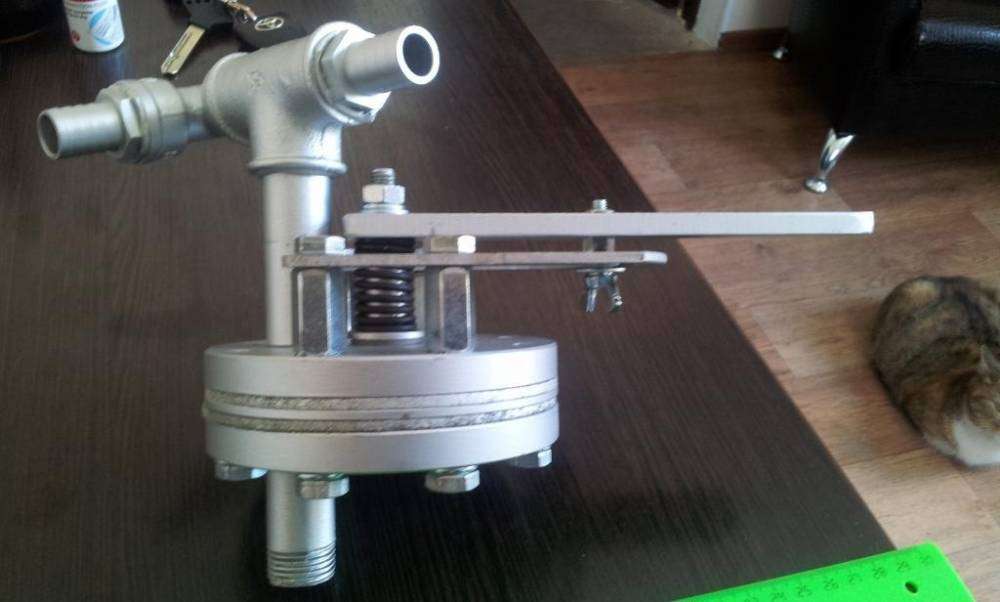

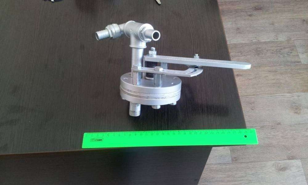

Лавр-174 Опубликовано 24 февраля, 2013 Опубликовано 24 февраля, 2013 Здравствуйте.Приобрёл Давид-м5.В комплекте вот "это" Что это ? Что с ним делать? Куда подключать? Подскажите кто знает....
