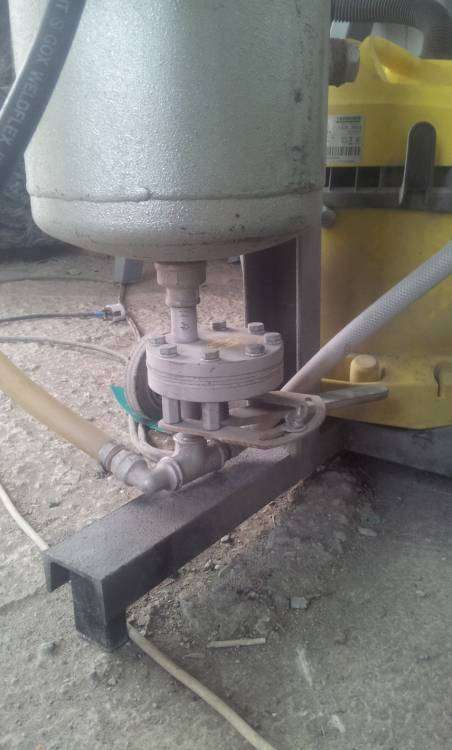

mrmeskys Опубликовано 26 февраля, 2013 Опубликовано 26 февраля, 2013 Шибер, за место нижнего шарового крана.
Лавр-174 Опубликовано 26 февраля, 2013 Опубликовано 26 февраля, 2013 Шибер, за место нижнего шарового крана. Да там резьбы разные. Надо переходник точить. Пока так настрою а там глядиш и поменяю.

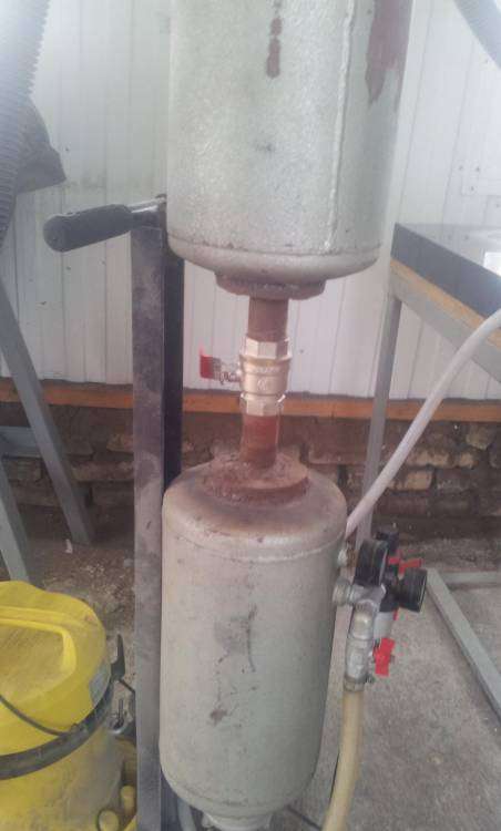

Лавр-174 Опубликовано 11 апреля, 2013 Опубликовано 11 апреля, 2013 Установил шибер вместо крана.испытания провалил,новый пересыпнои клапан на д-м5 не работает.Травит воздух в верхний бак. Пр.работы как у клапана двигателя.Ставил пружины мощней не помогает.Снял верхний бак почистил продул клапан и привалочную поверхность немного держит но сифонит. Собрал,при первом пересыпе песчинки остаются на клапане опять неплотность таже херня давленя нет. Ща закзал фланцы буду ставить шаровый кран между баками.А по шиберу раб.отлично.

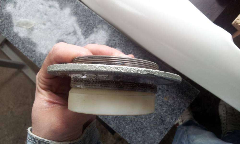

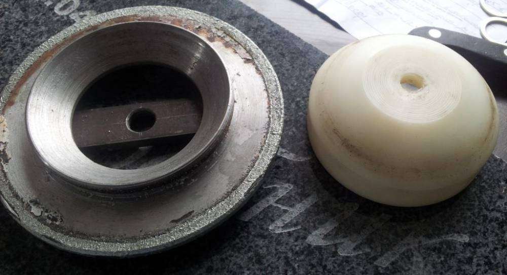

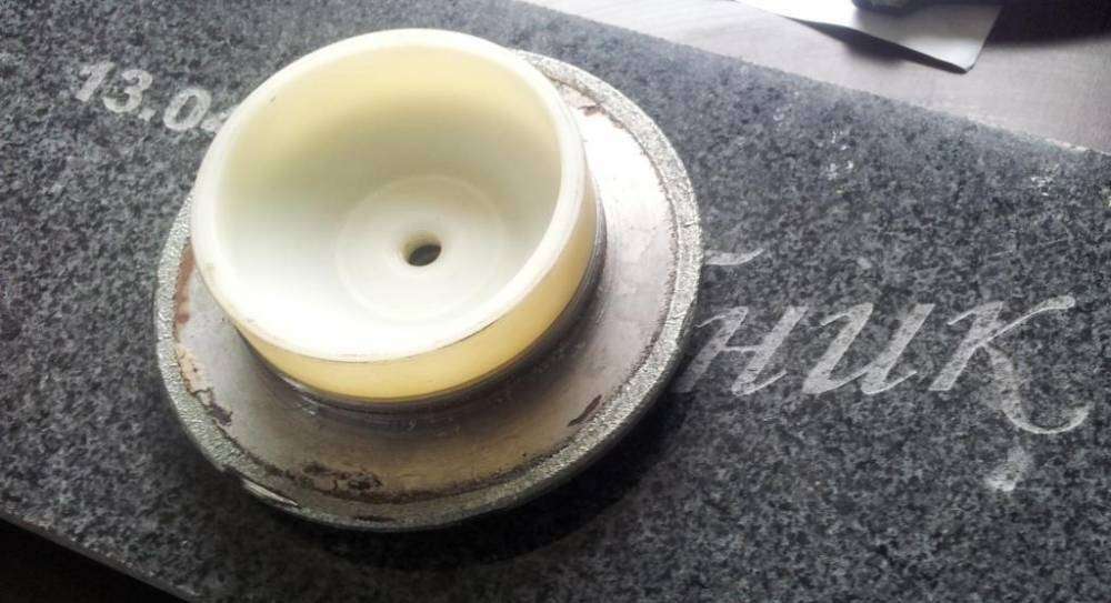

Лавр-174 Опубликовано 13 апреля, 2013 Опубликовано 13 апреля, 2013 Вот фото клапана . Есть у меня сомнение по работоспасобности узла
mrmeskys Опубликовано 14 апреля, 2013 Опубликовано 14 апреля, 2013 Не могу открыть третью картинку. Теперь этот узел разборный, или обрезали? Сюда проклей прокладку, можно из кожи или резину. Проверенно. http://s019.radikal.ru/i618/1304/e0/60c2f377a05e.jpg
RusKar Опубликовано 14 апреля, 2013 Опубликовано 14 апреля, 2013 Я эту проблему решил силиконом, прорезинил ту часть куда упирается грибок.А вообще это косяк производителя , следовательно надо возвращать ему дляобмена на рабочую или реанимацию той что сифонит, а так получатся чтоза немалые деньги покупаешь себе гемор и сам его дорабатываешь... ИМХО.-174/" title="">Лавр-174А как ты вытащил этот "грибок" ?
Лавр-174 Опубликовано 15 апреля, 2013 Опубликовано 15 апреля, 2013 Я эту проблему решил силиконом, прорезинил ту часть куда упирается грибок. А вообще это косяк производителя , следовательно надо возвращать ему для обмена на рабочую или реанимацию той что сифонит, а так получатся что за немалые деньги покупаешь себе гемор и сам его дорабатываешь... ИМХО. -174/" title="">Лавр-174 А как ты вытащил этот "грибок" ? Он разборный выкручиваеш верхн. бак потом от нижнего бака откручиваеш клапонную конструкцию (выкручивается от руки тока сорвал зубилом) За не мленькие деньги сомнительная надежность узла и геморой. Купил два фланца отвёз токарю , обещал проточить и нарезать резьбу . Приварю к ним паттрубки между ними вкручу кран . А клапан пока пусть лежит может доведу до ума но надёжность сомнительна.

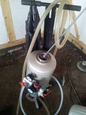

Лавр-174 Опубликовано 29 октября, 2013 Опубликовано 29 октября, 2013 В начале сезона столкнулся с проблемой давид 5м огромное спасибо всем откликнувшимся.Тогда я решил вварить кран вместо клапана ,не сколько не жалею, не очень эстетично но работает не где не травит.Отдельное спасибо по шиберу его я тоже поставил сразу очень удобный оказался, подачу абразива в любой момент прекратить можно ногой не отрываясь от камня и также востановить.Фото немного устарело пылесос тоже на 20 см поднял теперь за пол не задевает наклоняеш на себя и кати куда хош.
