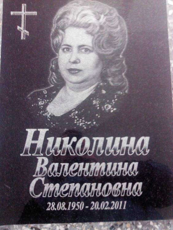

"DIKSI" Опубликовано 21 сентября, 2014 Опубликовано 21 сентября, 2014 китайский , Набито на чём? Что за камень ? китайский гранит
ermosha Опубликовано 21 сентября, 2014 Опубликовано 21 сентября, 2014 На Украинском габбро есть работы?Покажешь?
"DIKSI" Опубликовано 21 сентября, 2014 Опубликовано 21 сентября, 2014 это заказчик скинул мне с тел., фотография не айс, но он был в полном восторге, на сколько мне известно, это - габбро.

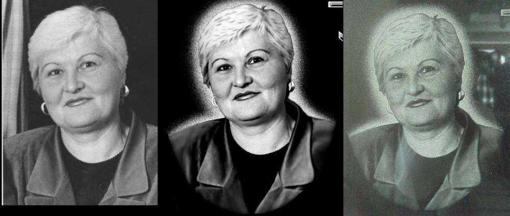

ermosha Опубликовано 21 сентября, 2014 Опубликовано 21 сентября, 2014 Дафотка хреновая ничего не видноСколько не пробовала гравёром печатать портреты не нравиться мнеБыли несколько плиток типо Китая или Индии, то да, нечего былоА с Украиной не получается Зато сегодня лезник нарисовали очереднойКонечно руками ещё надо ,но пойдёт
"DIKSI" Опубликовано 21 сентября, 2014 Опубликовано 21 сентября, 2014 Да фотка хреновая ничего не видно Сколько не пробовала гравёром печатать портреты не нравиться мне Были несколько плиток типо Китая или Индии, то да, нечего было А с Украиной не получается Зато сегодня лезник нарисовали очередной Конечно руками ещё надо ,но пойдёт У меня 4 клиента с гравёром 5, у некоторых даже не один, все рады, никто не жалуется, а даже довольны. И разность в камнях по всей видимости тоже не велика, т.к. меня не информируют о том на каком камне будет биться тот или иной лик. Ретушь высылаю в jpg. А доработка ручника это уже в прошлом. За редким исключением.
ermosha Опубликовано 21 сентября, 2014 Опубликовано 21 сентября, 2014 Значит у нас со станком проблемы
"DIKSI" Опубликовано 21 сентября, 2014 Опубликовано 21 сентября, 2014 Значит у нас со станком проблемы С производителями легко связаться и проконсультироваться. В этом плане они всегда участны.
ermosha Опубликовано 21 сентября, 2014 Опубликовано 21 сентября, 2014 связывалисьПодсказывали настройки другиеНичего не получается
