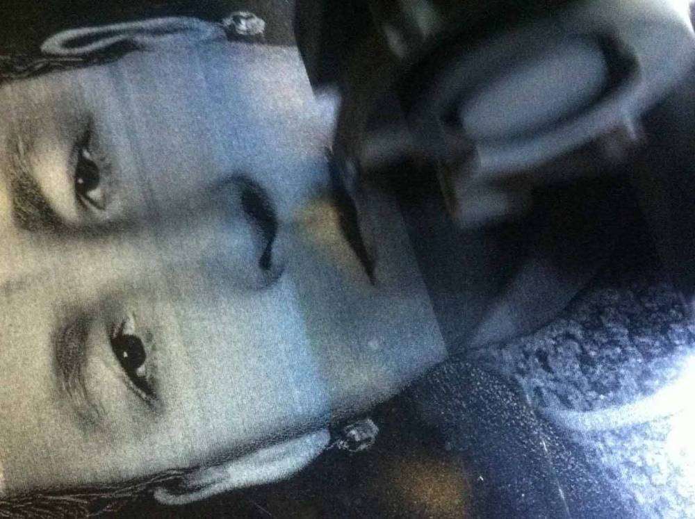

GRUDOJNIK-HAWЁR))) Опубликовано 3 мая, 2017 Опубликовано 3 мая, 2017 В 09.03.2017 в 16:53, ermosha сказал: у нас такие полосы случаются если колесам алис)) как эти колёса менять?...там крышечки вроде на колёсах.их что,шЫлом подцепить надо?...тоже голову ломаю,от чего эти полосы

GRUDOJNIK-HAWЁR))) Опубликовано 4 мая, 2017 Опубликовано 4 мая, 2017 как эти колёса менять?...толпа!!!
Виктор П Опубликовано 4 мая, 2017 Опубликовано 4 мая, 2017 Открути, Вытащи из них подшипники а потом все в обратной последовательности.
ermosha Опубликовано 4 мая, 2017 Опубликовано 4 мая, 2017 @GRUDOJNIK-HAWЁR))) это не крышечки это наклейки (по крайней мере у нас) короче заглушки чтоб пыль в подшипник не попадала снимается все легко и обратно тоже если нет запасных можешь эти шлифануть и будет тебе счастье))
77vishny77 Опубликовано 7 мая, 2017 Опубликовано 7 мая, 2017 Уважаемые форумчане столкнулся с проблемой полосит станок Гравер5, подшипники подтянуты люфтов нет по механике вроде все нормально. Полосы горизонтальные. В чем причина понять не могу. Станок подключен напрямую в сеть без бесперебойника( может в этом причина) . Ремни натянуты. Прошу помощи.
ermosha Опубликовано 7 мая, 2017 Опубликовано 7 мая, 2017 у нас один из станков на прямую от сети работает такого нет... может с иглой что то?
GRUDOJNIK-HAWЁR))) Опубликовано 8 мая, 2017 Опубликовано 8 мая, 2017 В 14.02.2017 в 20:41, ermosha сказал: своровал у тебя он немного судя как получился край фона удары хорошие ставил а так на оригинал больше похож чем на ретушь и еще- край портрета(низ)так не очень и кусок пиджака на плече показать станок же бьет что жадничать то на шмотки))) а камень китай? на шмотки времени до фига лишнего уходит.шутю шутю
77vishny77 Опубликовано 8 мая, 2017 Опубликовано 8 мая, 2017 7 часов назад, ermosha сказал: у нас один из станков на прямую от сети работает такого нет... может с иглой что то? @ermosha исключено не с иглой дело, менял иглы побывал, пока в ступоре не знаю что делать, где искать причину может от режимов шаг двигателя и т.д
ermosha Опубликовано 8 мая, 2017 Опубликовано 8 мая, 2017 попробуй переустанови программу в станке удали все и заново если не пройдет значит с механикой все ж таки у них запаянно вроде все норм но у нас как то уличный станок из за конденсата забахлил что то на подобе было
77vishny77 Опубликовано 8 мая, 2017 Опубликовано 8 мая, 2017 @Михаил Нарожный НАПРАВЛЯЮЩАЯ ЧИСТАЯ чистая все продул и прочистил...
kamishim Опубликовано 8 мая, 2017 Опубликовано 8 мая, 2017 3 минуты назад, 77vishny77 сказал: @Михаил Нарожный НАПРАВЛЯЮЩАЯ ЧИСТАЯ чистая все продул и прочистил... мне кажется всё таки это нужно подшипники на направляющей подтянуть верхние
иркутянин Опубликовано 8 мая, 2017 Опубликовано 8 мая, 2017 Про мерь угол,по оси(на которой головка)относительно второй оси где направляющие,у меня несколько раз,на один шаг сбивалось. Не могу нормально объяснить))) Т.е перекос,одной оси от другой,если отогнать головку в конец или начало,то будет видно ровно или криво стоит))) Может кто грамотней объяснит Когда перекос большой при обходе Гравер5 трясется,а когда на один шаг ,то не видно и неслышно,а выдавать начинает всякую пургу. У меня поле большое,может,конечно на маленьком не перескакивает! А забыл,когда сей перекос,то он на второй проход в начальную точку не попадает на один пиксель. Еще он сам то не перескакивает,если добрые люди рукой не двинут чего-нибудь
77vishny77 Опубликовано 8 мая, 2017 Опубликовано 8 мая, 2017 @иркутянин я понял все, ты нормально объяснил, завтра проверю. Спасибо. @ermosha вы как переустанавливали программу на станке, можно немного поподробней. Спасибо.
77vishny77 Опубликовано 9 мая, 2017 Опубликовано 9 мая, 2017 В 08.05.2017 в 17:31, иркутянин сказал: Про мерь угол,по оси(на которой головка)относительно второй оси где направляющие,у меня несколько раз,на один шаг сбивалось. Не могу нормально объяснить))) Т.е перекос,одной оси от другой,если отогнать головку в конец или начало,то будет видно ровно или криво стоит))) Может кто грамотней объяснит Когда перекос большой при обходе Гравер5 трясется,а когда на один шаг ,то не видно и неслышно,а выдавать начинает всякую пургу. У меня поле большое,может,конечно на маленьком не перескакивает! А забыл,когда сей перекос,то он на второй проход в начальную точку не попадает на один пиксель. Еще он сам то не перескакивает,если добрые люди рукой не двинут чего-нибудь @иркутянин проверил, все нормально перкосов нет
