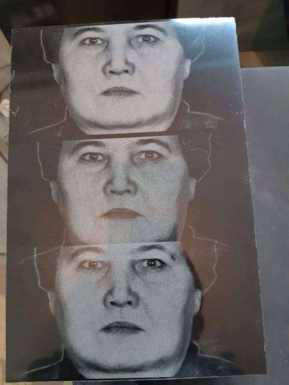

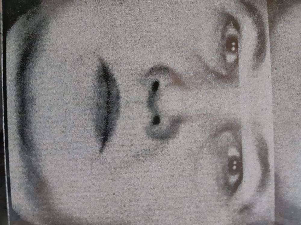

ШЕВ Опубликовано 18 ноября, 2018 Опубликовано 18 ноября, 2018 Всем доброго времени суток. Снова станок начал чудить. Теперь появились строгие вертикальные полосы, поправлять по нескольку часов не вариант. Все прочистили, поменяли все подшипники оси Z. На пару портретов проблему забыли. И вот снова начинает. На фото пробник, пока все чистили крутили несколько раз проверяли. Может кто сталкивался?
Сергей Луцев Опубликовано 18 ноября, 2018 Опубликовано 18 ноября, 2018 У меня тоже какой-то намёк на это появился, правда не так явно. Тоже было бы интересно узнать может кто сталкивался. А режим двухпроходный?
иркутянин Опубликовано 18 ноября, 2018 Опубликовано 18 ноября, 2018 Попробуй ремень на один зуб,(чуть-чуть)ослабить по оси где голова ходит. У меня такая же фигня была потом пропала! Я разобрал-собрал голову и ремень ослабил,что из этого по могло ХЗ Я думаю ремень! Я с этой гадостью год боролся,чего только не делал! У меня началось после замены сломавшегося шагового двигателя. Видимо когда менял,ремень перетянул. Других объяснений найти не могу))) Если это вобще от этого. Гравер5 необычный станок,порой своей жизнью начинает жить и тогда начинается полная опа)) У меня это кстати было не всегда,один портрет нормальный,потом три-четыре полосит))
Yuliya Опубликовано 18 ноября, 2018 Опубликовано 18 ноября, 2018 У нас такие полосы были когда камень не плотно лежал или плитка и покачивался в процессе)) Здравствуйте я здесь новенькая))
ШЕВ Опубликовано 18 ноября, 2018 Опубликовано 18 ноября, 2018 4 часа назад, Сергей Луцев сказал: У меня тоже какой-то намёк на это появился, правда не так явно. Тоже было бы интересно узнать может кто сталкивался. А режим двухпроходный? Да, режим двухпроходный. Даже текст в 2 прохода 4 часа назад, иркутянин сказал: Попробуй ремень на один зуб,(чуть-чуть)ослабить по оси где голова ходит. У меня такая же фигня была потом пропала! Я разобрал-собрал голову и ремень ослабил,что из этого по могло ХЗ Я думаю ремень! Я с этой гадостью год боролся,чего только не делал! У меня началось после замены сломавшегося шагового двигателя. Видимо когда менял,ремень перетянул. Других объяснений найти не могу))) Если это вобще от этого. Гравер5 необычный станок,порой своей жизнью начинает жить и тогда начинается полная опа)) У меня это кстати было не всегда,один портрет нормальный,потом три-четыре полосит)) Я подумывал как бы не пришлось на зуб подтянуть, мне кажется слабовато натянут ремень. Ослаблять точно некуда. Зотя натяжку ремня не трогали совсем, может от времени... 1 час назад, Yuliya сказал: У нас такие полосы были когда камень не плотно лежал или плитка и покачивался в процессе)) Здравствуйте я здесь новенькая)) Тоже на это грешил, но не думаю что он сможет раскачать 60*100*6 камешек. Хотя че только не бывает, в моем случае надо пробовать все
Сергей Луцев Опубликовано 18 ноября, 2018 Опубликовано 18 ноября, 2018 Вот на двухпроходном как раз таки у меня и были эти полосы. Перешёл на однопроходный и они пропали. Да и легче управлять однопроходным. Только 7 и 8 каналы регулируешь. Если на однопроходном полосить горизонтально начнёт надо регулировать башку, как это сделать можно узнать у производителя
иркутянин Опубликовано 18 ноября, 2018 Опубликовано 18 ноября, 2018 @ШЕВ Попробуй тогда на зуб натянуть,может поможет,но это по ходу чего-то в этой оси однозначно. 1 час назад, Сергей Луцев сказал: Вот на двухпроходном как раз таки у меня и были эти полосы. Перешёл на однопроходный и они пропали. Да и легче управлять однопроходным. Только 7 и 8 каналы регулируешь. Если на однопроходном полосить горизонтально начнёт надо регулировать башку, как это сделать можно узнать у производителя У производителя советы,мягко)) сказать не о чем.Сколько не пробовал,дельного не разу не получил. @ШЕВ Я еще параллельно башку разбирал,просто разобрал и собрал. Т.е в раз и ремень и башку Может в ней чего. Если чего найдешь,отпишись потом.Что-бы если что знать,что это. А то я теперь,на станок не "дышу" даже пыль не протираю. Постоянно боюсь что обратно вернется,так весь сезон отработал,а весной эти полосы задолбали!! @Сергей Луцев А я то режимы не менял,не какие
Сергей Луцев Опубликовано 18 ноября, 2018 Опубликовано 18 ноября, 2018 @иркутянин нее, с полосами горизонтальными они мне помогли, там нужно один болт ослабить и два подкручивать) И буквы стал лучше бить на однопроходном, полос вообще не видать, при импульсе 1.4 и мощности станка 85%
