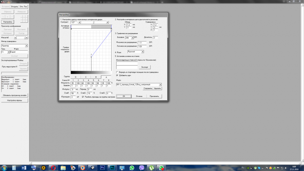

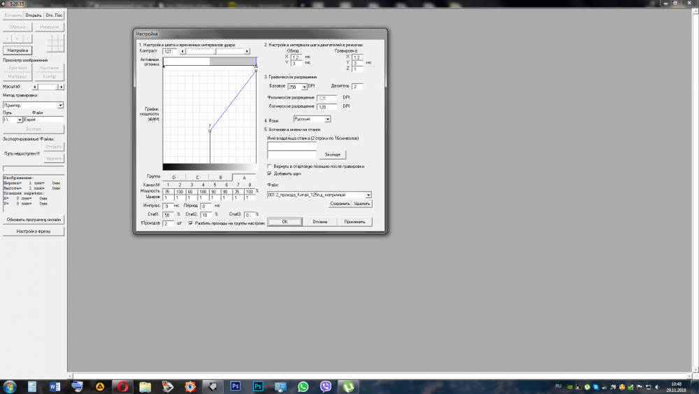

Программа на станке 5 20 14, на ПК 5 20 13. Настройка на любой камень и цветной и черный - Двойной проход Китай, сила удара 65%, при необходимости повторный проход с силой 40-45%. Работаю 90% с карелией, 10% с китаем и украиной. Плитка для мраморных памятников - базальт украинский. Всегда проверяю, чтобы оба колеса касались камня, только при этом беру зазор практически нулевой. Настройка - Китай 2 прохода. В станке: задержка 0.10мс, зазор 5%, импульс 0.900. Сила 65% (на повторный проход, если первого мало из-за жесткого камня, 40-45%). Ну и файл в ФШ dot gain 10%.

@normanlive а китай 2 прохода матричный или матрично-амплитудный?
стандартная настройка от "гравера". матрично-амплитудный только для идеально чистого камня годится (базальт или долерит). на габбро из карелии эту настройку беру (да и на остальных камнях всегда эту использую).
@normanlive а почему именно 5.20.13 на компе?
Я матричный как только не пробовал не идёт и всё, грязь какая-то получается,  чистить много приходится.
