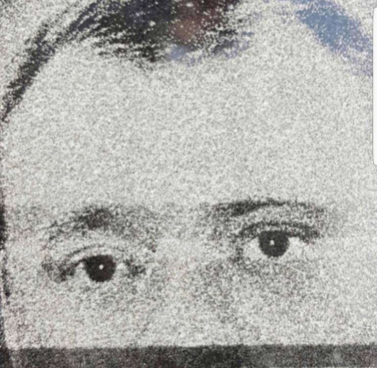

Как говорится - на вкус и цвет фломастеры разные. У каждого свой подход к работе, не зависимо от станка. Одни время экономят и шарашат в один проход, другие стараются сделать качественнее и делают минимум в два прохода. Одним нравится чтобы портреты были побелее, а другим чтобы побольше теней и объёма. От этого зависит настройка градиента. Самый нормальный вариант это не сразу братся за заказчиков, а пару дней потратить на эксперементы. Что бы понять при каких настройках станка будет для вас приемлемый результат. Не обязательно печатать полные потртеты, но обязательно взять качественную ретушь и с неё вырезать фрагмент с наиболее плавными переходами, чтобы вы могли оценить результат. Ну и время сэкономите.
Вот например такой кусочек. Тут и морщинки и тени и волосы :)

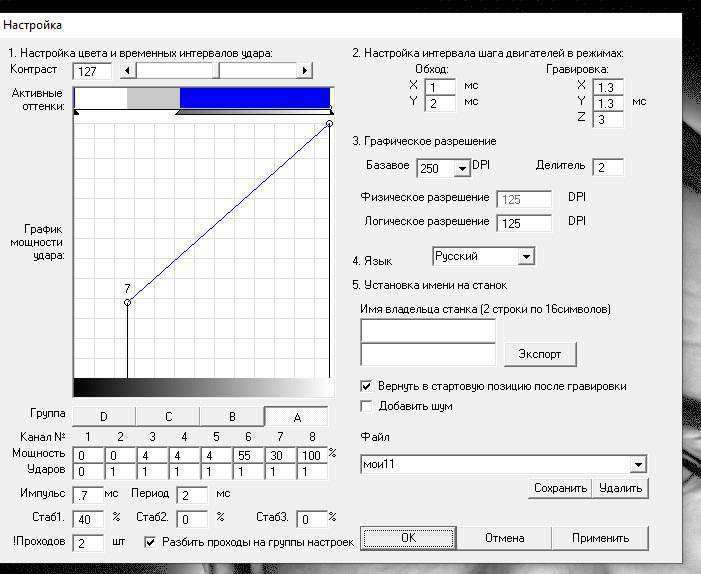

@Kirill Alekcandrovich попробуйте настроить станок, импульс по этому градиенту. Все полосы должны отличаться друг от друга. Белый не должен быть "выгрызанным".

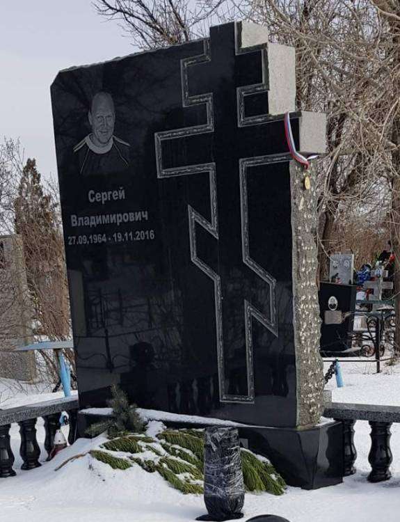

Работа сделана на станке Гравер 5
А какие Настройки используете
и какой зазор? и самый важный вопрос снималось ли коромысло с вала?

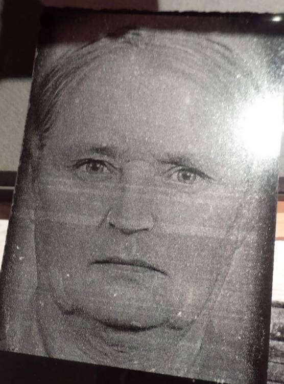

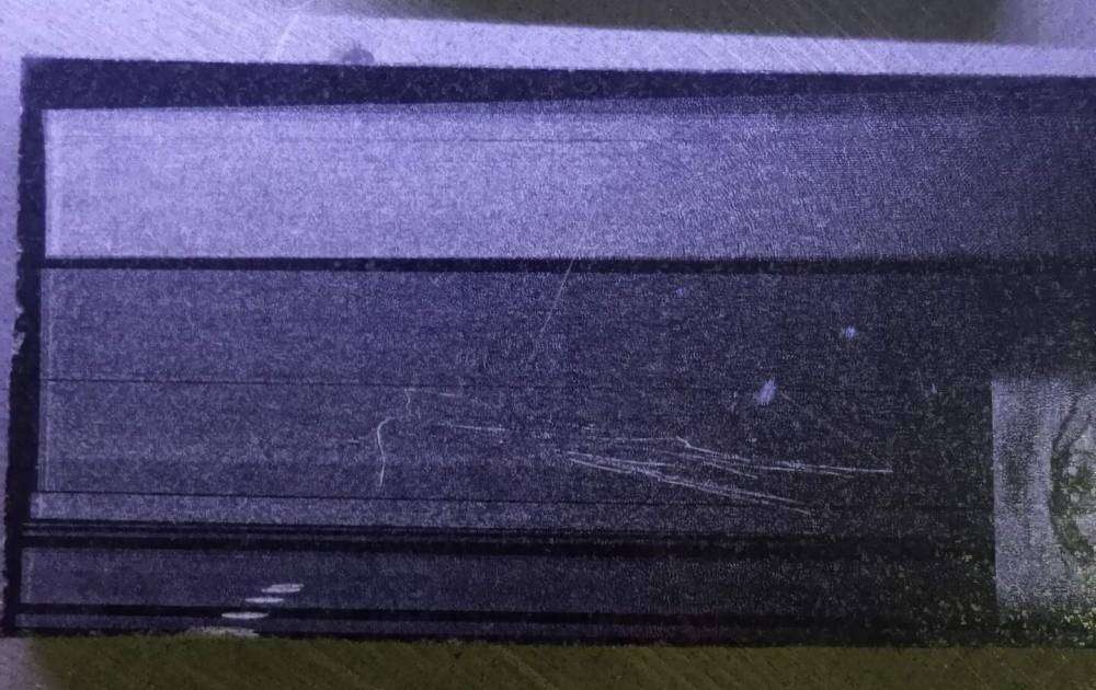

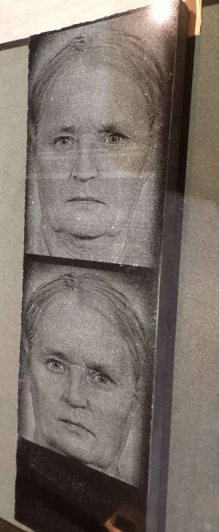

Добрый вечер ! Есть у кого соображения?
Дело такое: бьёт поначалу без дефектов, но слабо, потом местами сила увеличивается на время, и опять слабеет.

я работаю на этих станках. у вас какого образца 5 ? с кулерами или без? Они чуть разные.
12 часов назад, normanlive сказал:
каким режимом били ?Какую силу удара задавали? игла новая стояла? Станок где игла числили от грязи? зазор какой выставлен был?

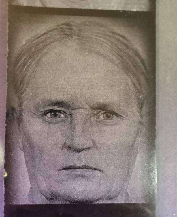

5-й без кулеров. Настройку всегда использую 2_прохода_китай_125пд. Силу удара только меняю для разного камня. Сейчас ретушь скину. У тёти на лбу к=5% (почти белый), а на камне все 30%. Тест тоже скину.
@ЮлияУ вот тест. От чистого белого где-то до 30-40% оттенок один и тот же.

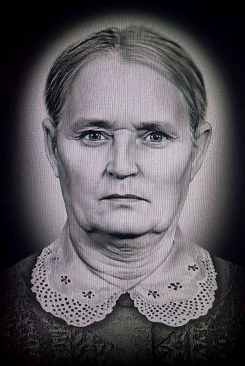

И ретушь :
полутонов на камне почти нет.

Просто это произошло внезапно - вчера работало, а сегодня какая-то сатана творится.
@ЮлияУматричный, 2прохода Китай 125пд матричный, сила 70% (для базальта достаточно, чтобы не выгрызало), ударный механизм чищу при каждой замене иглы - это после портрет+ФИО+цветочки (если бью мрамор или стекло, то после каждого запуска). Игла всегда свежая - не жалею расходники. Зазор за 5 лет научился на глаз и звук выставлять.
Подозреваю, что где-то на изгибающихся частях провод мог перетереть, или замыкает где-то. При тесте ударника: вверх бьёт до упора, а вниз - еле дергается

 normanlive
1. Установите новую иглу
2. Проверьте нет ли грязи между эл.магнитом .
3. Закрепите жестко плитку .
4 Попробуйте вот эти настройки
какой у вас зазор между иглой и камнем это тоже очень важно , к каждому станку надо подбирать свой зазор
