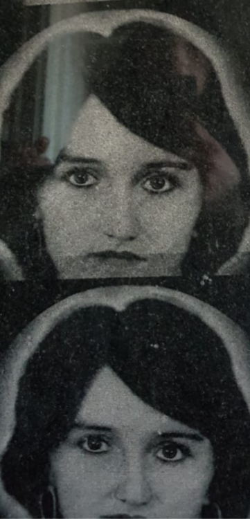

второе фото твоя настройкапросто не ждал зазор 3 милиметра помоему стоит  завтра переделаю и полоски
@Kirill Alekcandrovich 3 это много ((( между иглой и камнем 0,1мм ну максимум 0,12 . Щуп купил.
9 часов назад, [BeNDeR] сказал:
Как вышл портрет?

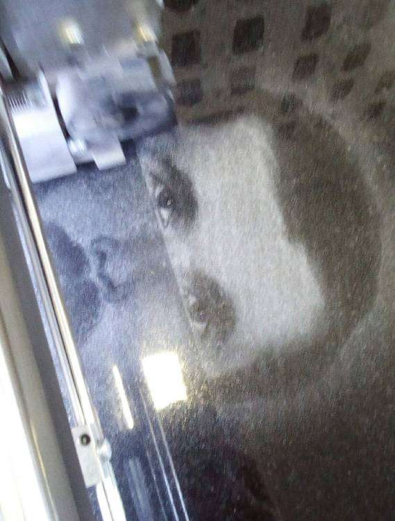

@Kirill Alekcandrovich Качество фото не очень , но мне кажется так себе.. (вот работа с начала прошлого  сезона , сейчас мне за нее стыдно ((( , первый раз набивал на настройках которые тебе скинул , причин много может ретушь не правильно подготовлена к печати , факторов тьма , но сначала надо быть со станком на ТЫ....

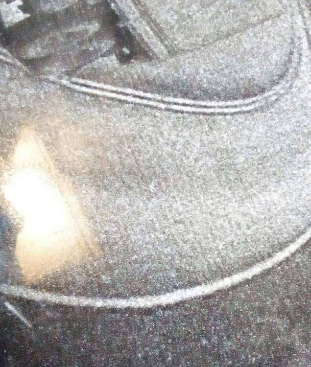

Всем привет. И у меня что то решил заполосатить( . Пришел сегодня, смотрю, пейзаж в полосках, горизонтальные, дугой чтоли(не по линейке).Из за чего может? Завтра буду пробовать еще бить
Заработал, текста, портрет,ц веты, норм бьет. Либо что там изображение большое ..
Нет, зараза полосатит, по диагонали (
Вариант: скорость по Y надо уменьшить
Натяжение ремней по Y
Буду пробовать, спасибо.
Когда у меня начал полосить года 3 назад, так Алексей или Сергей (не помню уже кому мозги выносил) сказали, что в первую очередь необходимо выравнять каретку (это я про 5-й гравер) регулировочными винтами снизу. Проверяется это так, опускается игла до соприкосновения с камнем и функцией "Управление" *(F3) гоняется каретка впрово-влево и смотрите что б линии совпадали.
Написал им на почту, ответили, дали ссылку. Написали упорные пластмассовые колеса вышли из строя. И я сам сегодня смотрел станок, у меня метал. Колесо, на нем налипло пыли, хоть я всегда протираю его весь. Думаю в этом беда.Пока не проверял, но жду как портрет подойдет..

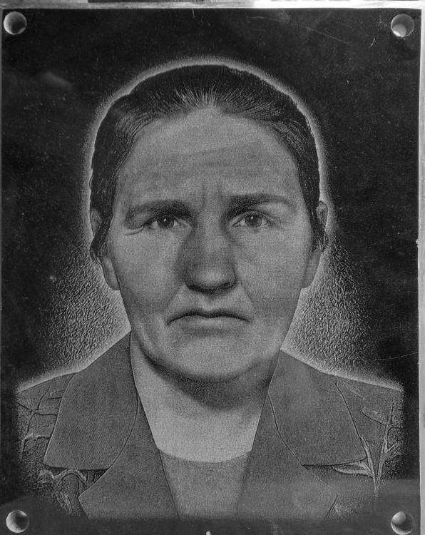

Работа сделана на станке Гравер 5
А какие Настройки используете

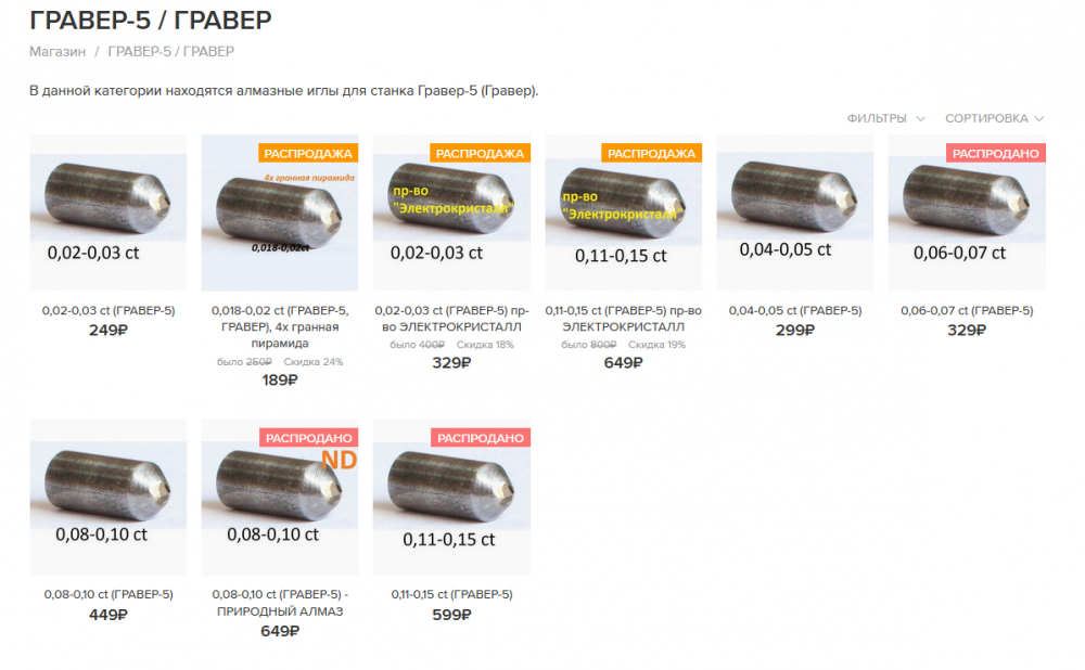

Скажите пожалуйста насколько хватает иглы
Добрый всем день, подскажите, кто какими иглами пользуется и что лучше подобрать цена-качество?

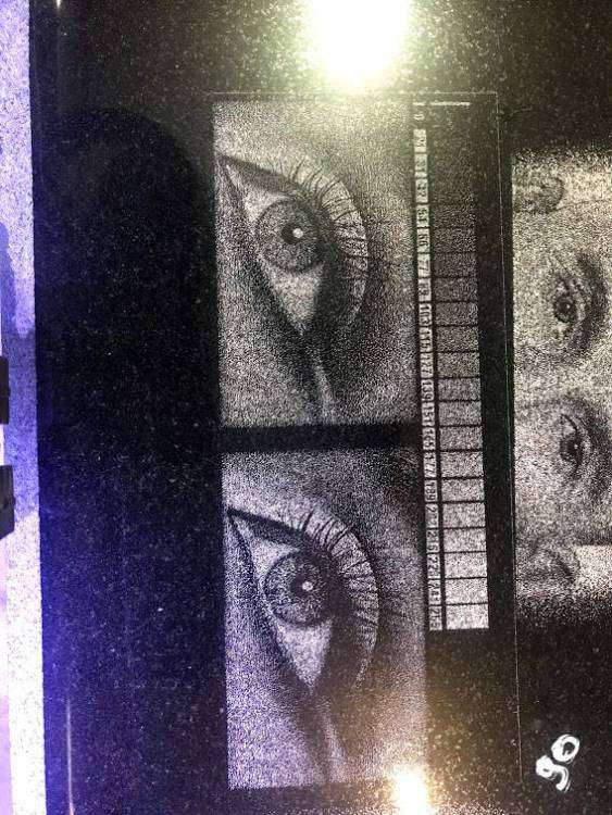

Вот такие глаза и градиент на моих настройках
@Андрей_Minsk хорошие настройки , оба глаза , на одних настройках били , на станке силу удара выставили на 100 проц. ?
