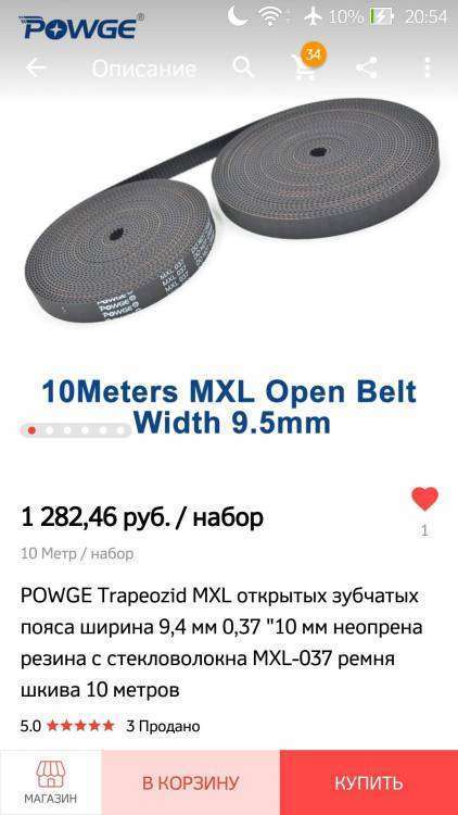

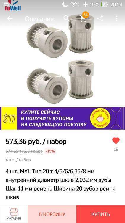

Ребята, подскажите, кто давал ссылку в алиэкспресс на шестерни и ремень для поперечного двигателя (ось Х), какой внутренний диаметр у шестерни, 6 или 6.35? И тот ли это вообще ремень - mxl_037 9.5мм?
И те ли это шестерни?
Ну скажите что-нибудь про ремень и шестерню :unsure:
@normanlive да!) 6.35 мм точно, а ширину ремня сам померь)
Ну и соответственно шестерня тоже 6.35
@Сергей Луцев Спасибо. Ремень я замерю, но меня беспокоит шаг зубьев ремня (или как там его правильно назвать), совпадут ли зубья на ремне с Граверским ремнем?
