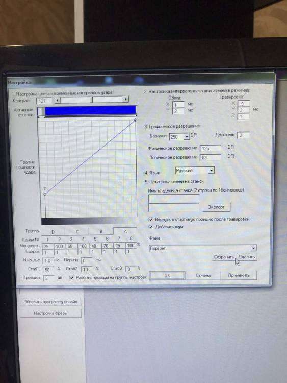

Мощность на текст ставлю не более 120, импульс 1,5 (глубину регулирую количеством проходом, но не менее 2-х). Пробовал ставить большую мощность на убитых иглах, но тогда быстро выгорает микросхема на ударник
Настройки для портрета, мощность 80-85 не знаю от чего зависит, но закономерности не нашел. Может нормально бить на 85, а потом начинает всё съедать или наоборот.. Наверное от погоды и времени суток зависит)))))
@Андрей_Minsk скорость по Х 0.9? И что нормально получается?Он же наверное как угорелый носится
наоборот медленно
Ребята, кто может подробно, с пониманием разжевать суть настроек в программе Гравёр?

Нуу как бы чем могу поделиться... Матричный для портретов не катит никак, даже в 5.20.13 как здесь советовали... Зазор выставляю 0.05 мм... Использую однопроходный режим,  меньше вероятности перебелить портрет. Сделал один проход и по факту делаешь другой, подбирая силу удара. Использую амплитудный режим и в тенях оставляю немного матричного. Если режим однопроходный то задействованы 7 и 8 каналы. 7 отвечает за тени, 8 за свет.
Опять же повторюсь,  без ручной доработки вообще не представляю как можно на этом чудо-аппарате делать портреты
Хотелось бы узнать какие настройки за конкретно что отвечают. Например стаб., электрозазор, период, а этот график ударов с контрастностью и активными оттенками - это ващще космос.

В 30.03.2019 в 00:26, 13alex сказал:
Я насколько понял, сами производители не знают этого. И любые вопросы про настройки игнорируют... Причем именно игнорируют, не пытаясь ничего объяснить.
Помоему только самому и методом тыка) получится настроить станок и понять что за что отвечает

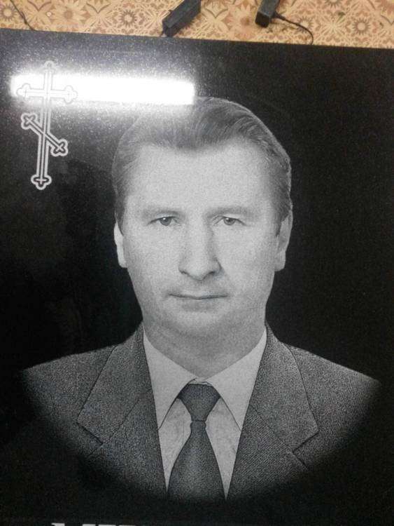

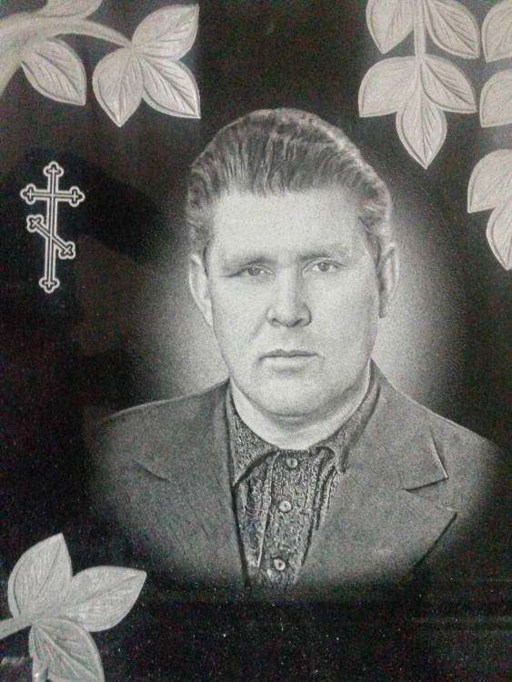

Это мой шестой портрет
для шестого это еще не шок...

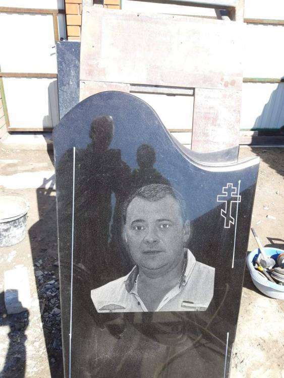

А можно ретушь в студию? Хорошие портреты вышли...

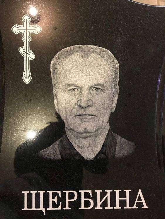

У меня лучше не выходит, вручную не дорабатываю . На одежду не обращайте внимания (клиент сказал оставить как было на фото)
