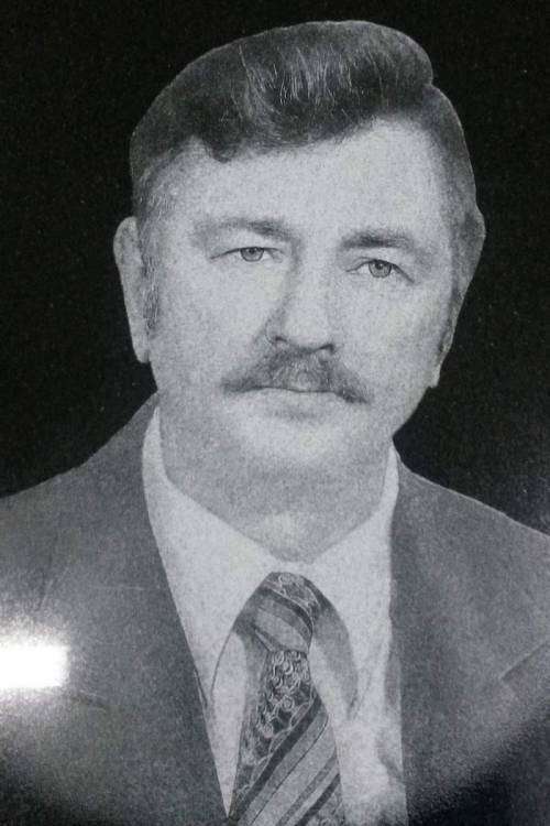

13alex Опубликовано 2 апреля, 2019 Опубликовано 2 апреля, 2019 если найду-выложу и ретушь. Но такого гиперконтраста нету... Вы так делаете потому что "сжирает"...?

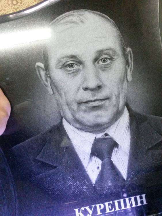

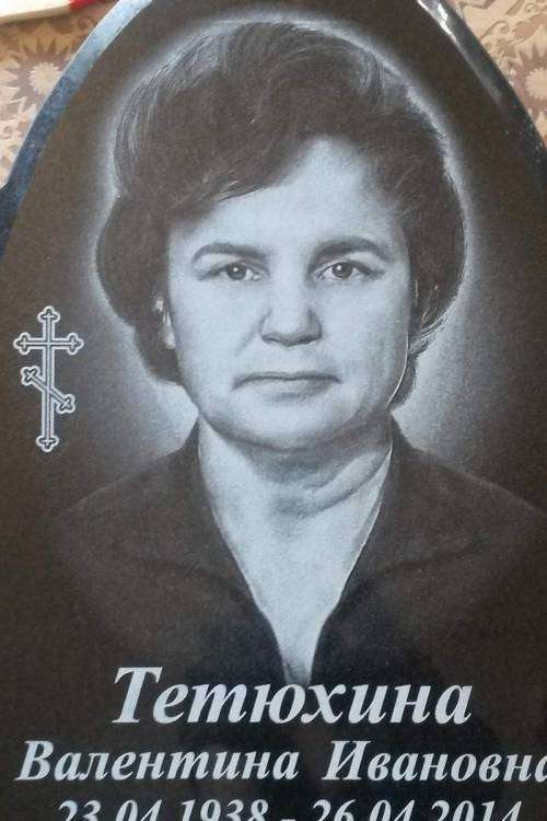

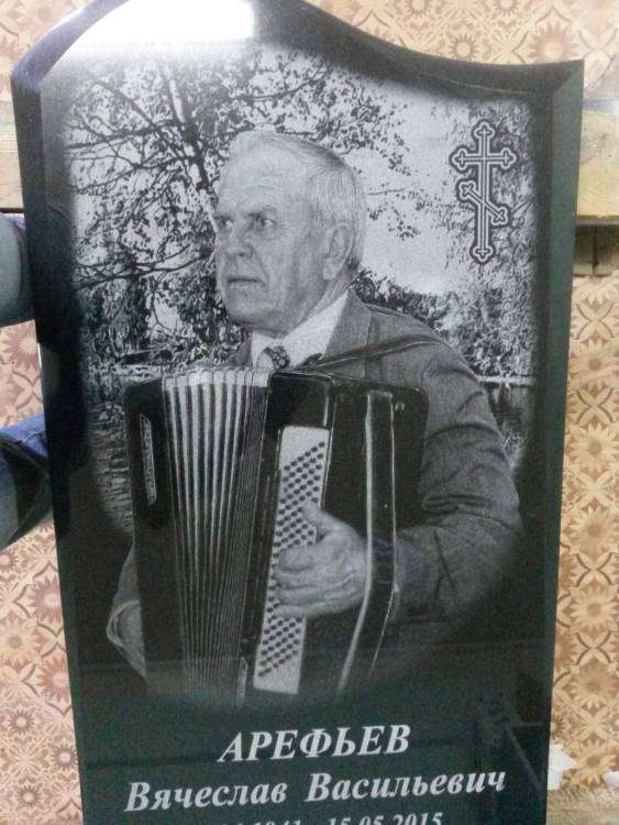

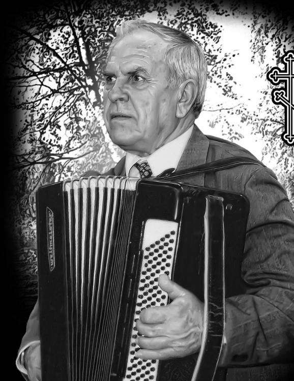

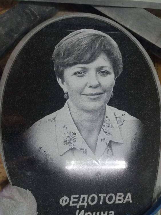

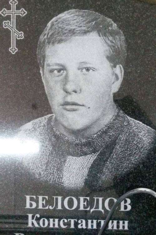

dexter 2015 Опубликовано 16 июня, 2019 Опубликовано 16 июня, 2019 Как и говорил выкладываю первые результаты, после многочисленных тестов вроде более или менее подобрал настройки, вообще удивительно не ужели на форуме так мало владельцев гравер5 уж очень мало информации, вот первый портрет на нем, прдолжаю разбираться в настройках, версия 5.20.14 вообще на фото выглядит грязнее почему то чем в живую)) 1
Руслан Опубликовано 17 июня, 2019 Опубликовано 17 июня, 2019 Потому что он грязное ))) Рябь видна и так.На обоих фотках.
иркутянин Опубликовано 17 июня, 2019 Опубликовано 17 июня, 2019 @dexter 2015 По тете проиди на слабой мощности,еще на раз,может поможет почистить,но сейчас уже конечно не получится)) на будущее.
13alex Опубликовано 17 июня, 2019 Опубликовано 17 июня, 2019 на фото, да еще на мобильник я бы не стал оценивать строго. Реального представления мобильник не дает. Неотключаемые шарпы и шумодавы могут сыграть и в плюс и в минус.
