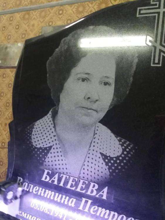

ruban Опубликовано 23 июня, 2019 Опубликовано 23 июня, 2019 я по два, а то и три раза прохожу портреты... да, долго...зато потом ручной доработки минимум, или совсем нет...

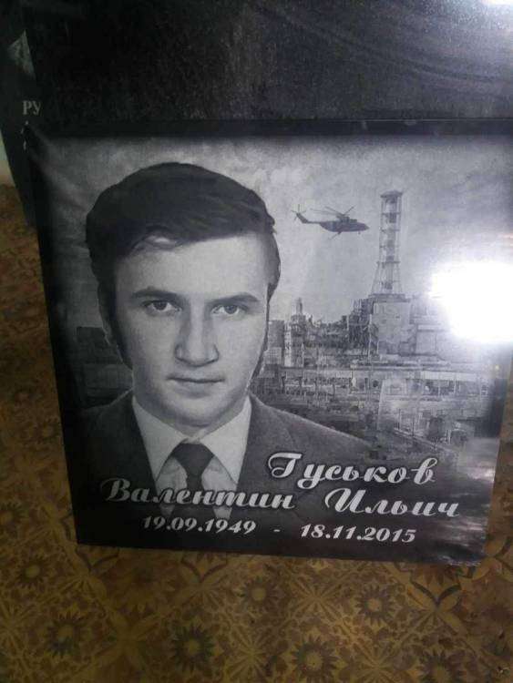

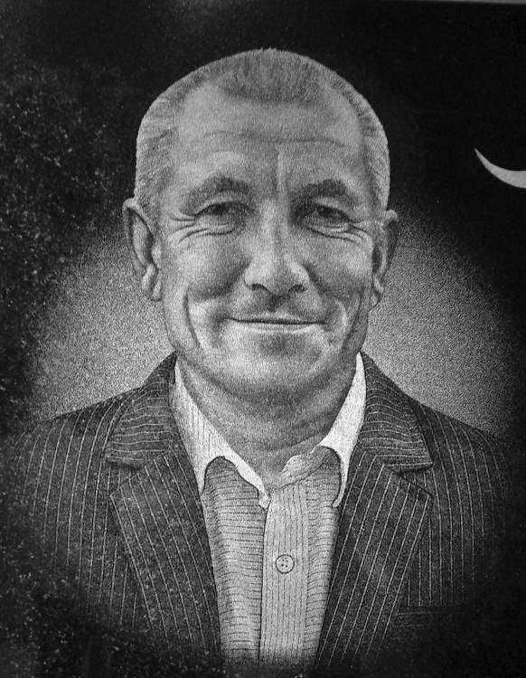

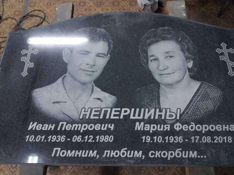

[BeNDeR] Опубликовано 29 июня, 2019 Опубликовано 29 июня, 2019 23.06.2019 в 20:53, ruban сказал: я по два, а то и три раза прохожу портреты... да, долго...зато потом ручной доработки минимум, или совсем нет... я по 5-6 раз на карелии прохожу , фото конечно не очень 1

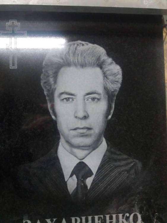

dexter 2015 Опубликовано 27 июля, 2019 Опубликовано 27 июля, 2019 народ подскажите вот такую фигню сегодня выдал станок что может быть
Сергей23 Опубликовано 28 июля, 2019 Опубликовано 28 июля, 2019 21 час назад, dexter 2015 сказал: народ подскажите вот такую фигню сегодня выдал станок что может быть Скорее всего грязь, пыль вокруг бойка где игла крепится. Продуйте, прочистите все щели в этих местах.
dexter 2015 Опубликовано 28 июля, 2019 Опубликовано 28 июля, 2019 да это проверил в первую очередь,проблема не в этом@Сергей23
13alex Опубликовано 4 августа, 2019 Опубликовано 4 августа, 2019 Камень неровный, не ровно лежит. Сфоткайте ударную головку.
