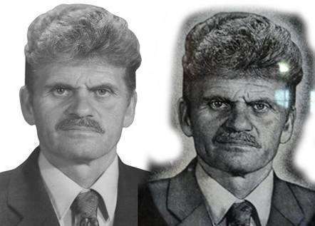

PlMaxim Мои работы
Вроде неплохо, структуры камня практически не видно,, китай??
Критика (про качество я молчу ибо некомпетентный) по поводу композицыи.
Портрет поднять бы в верх и поставить по центру. Крестик также к верху и меньше. Шрифт- немного сделать больше интервал. надпись помним скорбым ето ваще жесть. её что под микроскопом смотреть нужно? Много свободного места которое неиспользовано.
Нормальная сдаваемая работа.Неплохое крупное лицо.Ярко выраженный овал с низу и зауженные плечи...Есть пространство для творчества."Паспорт" не плохой,эпитафия...ПЛОХО

Мне не нравится обрезка с низу и фон, портрет более выигрышно смотрится, когда фон и одежда размыты в "тину".
Ну для такой фотографии -сделано на двойку конечно.
Во -первых весьма харизматичный мужик. Сами ж знаете .Усы,борода и форма, это всё облегчение .А у этого еще и ярко выраженные черты лица-это совсем легко.
Во вторых сделал сильно контрастно-убил фото на камне.
Ну и в третьих сдачу такого портрета спасет вновь харизматичность мужичка ,но не как не схожеть.Много утеряного объема.
Хотя есть и плюс...станок ударил столько сколько раз ты его покормил.Это радует.
