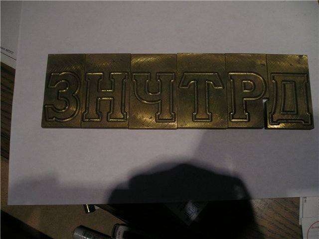

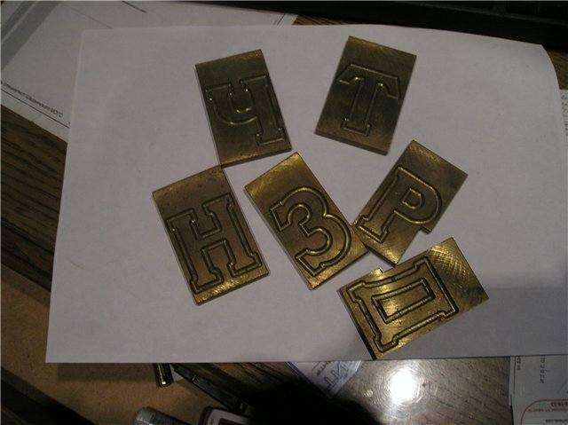

Анфим Опубликовано 20 января, 2011 Опубликовано 20 января, 2011 Ну сам портал можно и тыщ за 70 рублей сделать.А вот такие матрицы ...это для объёмного шрифтаИз таких матриц набирается строка копируемая на камень .Сделать их наверное будет большой проблемой .По сути это полиграфическая касса .
SONVLAD Опубликовано 20 января, 2011 Опубликовано 20 января, 2011 Ну сейчас сделать такую матрицу не проблемма , если смотреть по фотоИ не дорого будет , на латунь потратиться придется , а так в любой фирме по наружней рекламе можешь заказать По крайней мере у нас такСтанок правда чет дорого стоит , наверно сейчас другие цены ( у адекватных производителей)5000$ думаю
Анфим Опубликовано 20 января, 2011 Опубликовано 20 января, 2011 Даже аналог выпускаемый в Pеже стоил 10 000$ ,без матриц
