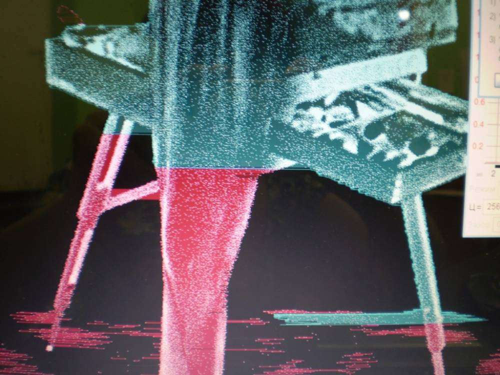

Всем здравствуйте! Помогите пожалуйста разобраться. Изображение на компе при старте верхняя половина изображения в зелёном цвете, а нижняя в красном. Т.е. показано, что станок не пробьёт и не пробивает. Ставим другое изображение с портретом и всё нормально. Что это может быть?
post-7470-0-24421500-1338130514_thumb.jp
Скорее всего стоит режим ячейки.
Простите, я не совсем ещё в этом разбираюсь объясните пожалуйста доступно
Станок пробьет и красное , но только после того как пробьет зеленое - ( если стоит галочка в режиме ячейки ) режим ячейки бьет изображение по кускам , выделяя зеленым цветом одну зону за другой в процессе гравировки .
А почему другое изображение бьёт и ничего не выделяет красным цветом? Просто был ещё случай когда набивали ангелов и на компе изображение сбоку было в красном цвете и станок не пробил эту часть где красное. Поставили бить портрет на компе изображение в зелёном и всё пробилось.
ПОМОГИТЕ!!!
Я токо начинаю собирать информацыю по етому станку так что точно незнаю но может за робочью зону вылезла ретуш?
По моему размер файла больше , чем рабочее поле станка или привязка к файлу не правильно указана.
Дорогие мужчины огромное спасибо! Вы мне очень помогли. Сняла галочку с режима ячейки и всё пробилось. УРА!!! Интересующийся Вы правы, пробивает и красное. Нам предстоит ещё многому учиться. Если что буду обращаться, надеюсь не откажете в помощи.

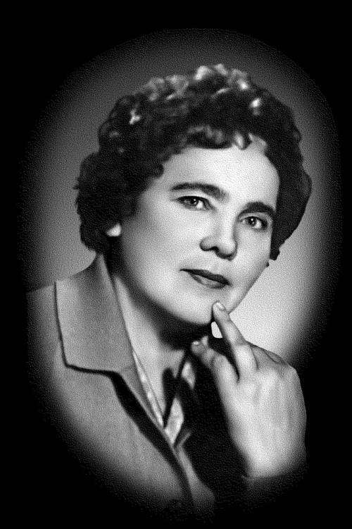

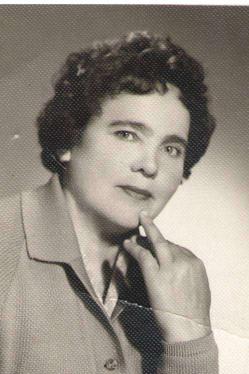

Согласна с Вами BOR. Инструкцию и станок надо изучить досконально, просто у нас ещё не решили кто этим будет заниматься. Я занимаюсь ретушью, а человек который должен изучить работу на станке видимо не обладает оным желанием. Тут нам всем нужно ещё многому учиться. У меня с ретушью тоже не всё гладко.
Укажите пожалуйста на ошибки.

Вот именно, на первый взгляд всё не сложно,а когда начинаешь делать и хочется хорошо выполнить свою работу, не тут то было, начинаются закавырки. ЗнаетеТёха, Вы ,наверно, правы ретушёр должен и станок знать и камень, не знаю, уместно ли слово < чувствовать>, но что-то в этом роде. Уже поняла, что на разном камне получается по разному, так что работы предстоит много.А чего ретушь мою не покритиковали? Мне интересно Ваше мнение,ведь я ещё не имею столько опыта.
Полагаю никто не критиковал потому, что это ещё пока не ретушь. Ретушь ещё впереди или скорее осознание её необходимости, ну тогда и критика найдётся, ну и советы конечно.
Надеюсь тесненость убирала как положено фильтром , а не размывала и клонирывала Фото я так понял в битовом формате. Точек на лбу очень мало. Белый цвет где то 230, надо 200. На черном не должно быть точек. С волосами надо немного поработать. Белое пятно фона справа так и останется непонятным белым пятном -- надо немного выравнять. Контрастно- это хорошо
Вобщем убрать в уровнях немного белого, выбрать правельный режим на станке и можно пробывать бить
Спасибо BOR! Использовала фильтр FFT. Согласна с замечаниями. Буду работать. А разрешение какое ставить 33,33 пикс/дюйм или пикс/см?
Я обрабатывала с разрешением 150 пикс/дюйм и приходилось уменьшать изображение в ГРАВЕ,наверно это не правильно?
неправельно конечно. Валентина не поленись и прочитай инструкцыю)))
33,33 пикс/см ет одля шага 0.300
28,85 пикселя на см ето для шага0.350 и т.д.
клацаеш на шаг а рядом меняется розришение в котором нужно сохранять картинку в фотошопе.
