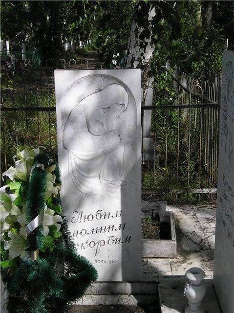

Анфим Опубликовано 28 июня, 2012 Опубликовано 28 июня, 2012 когда то мешал эпоксидку с каменной пылью Фигня это .12 лет назад делали этот памятник.На колени хлопун выпал - запломбировали.Вообще не видно было.Ну а сейчас... 1
Костя Опубликовано 28 июня, 2012 Опубликовано 28 июня, 2012 Эпоксидка очень не устойчива к ультрафиолету. Отсюда и все её проблемы.Современная химия на основе полиэфирных смол делается. А они солнышко получше переносят. 1
