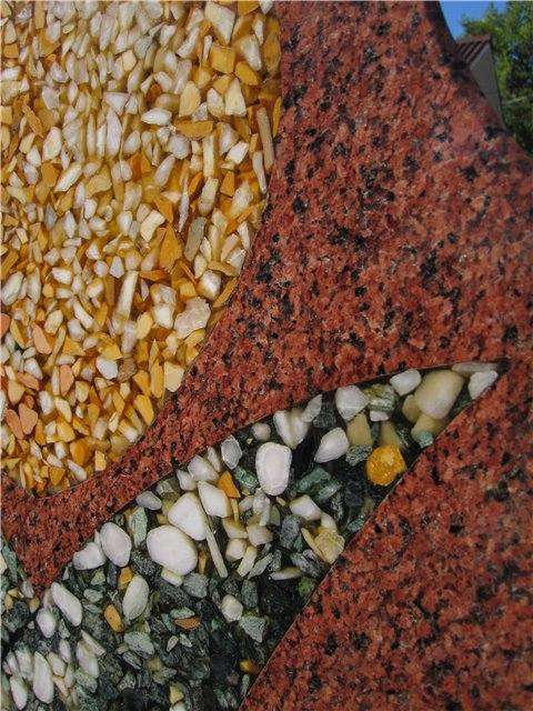

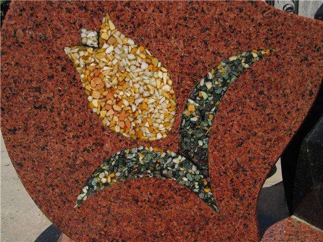

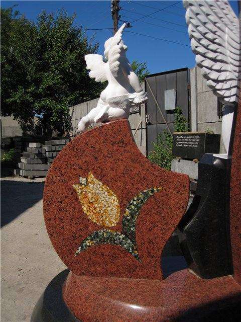

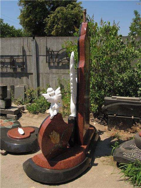

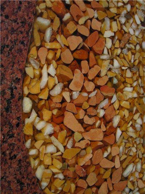

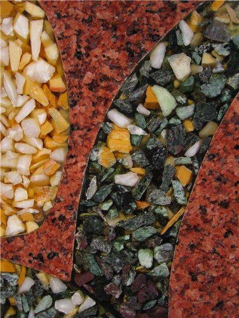

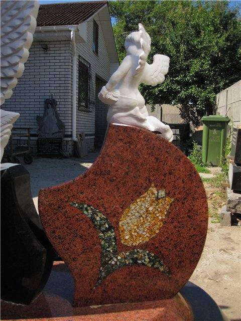

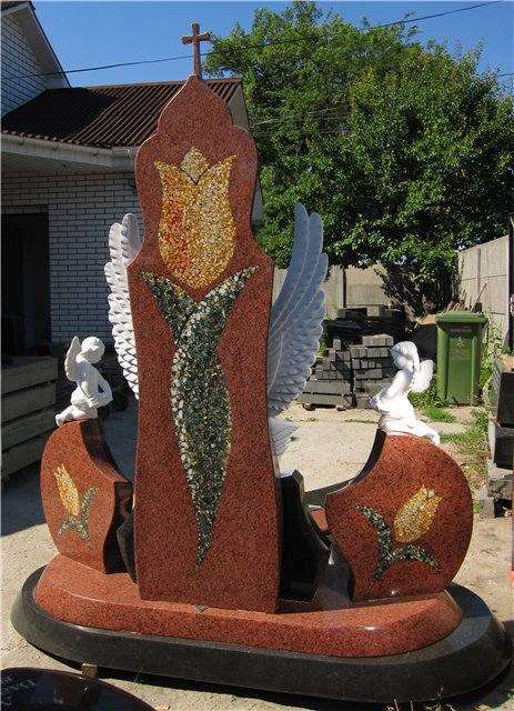

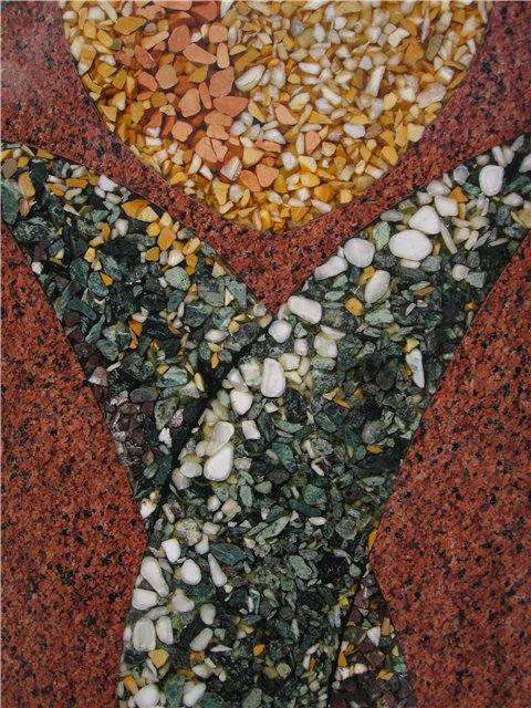

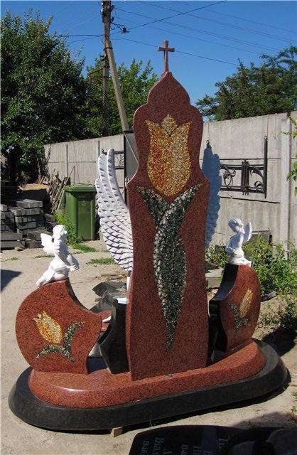

Вот эти в прорезанных тюльпанах залитые чем-то мелкие камешки - сказочно красивые !!!! Это ж можно пейзажи набирать, а может и на портреты замахнуться!) И сфера применения этой техники не ограничивается одними памятниками. Богдан не перестаю удивляться вашему таланту :hi: и вашей предприимчивости. А какие трудоемкие вещи вы делаете, это вообще вне обсуждений.

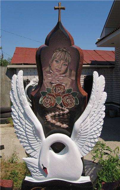

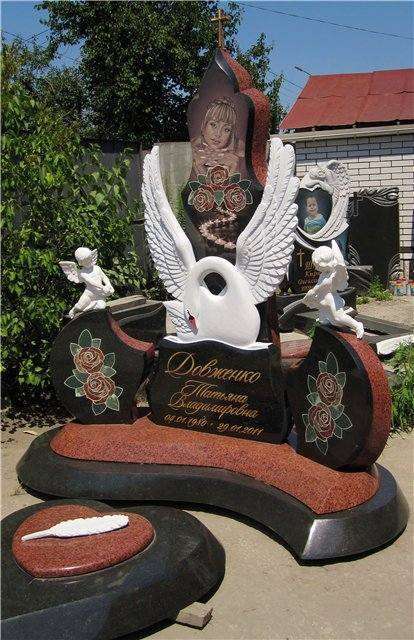

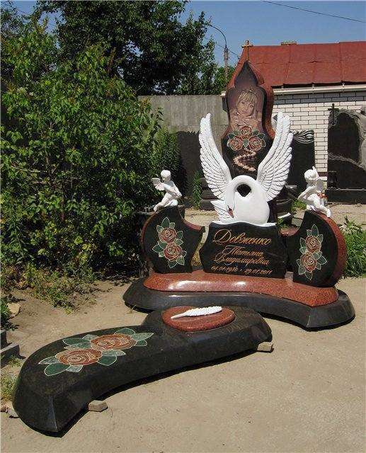

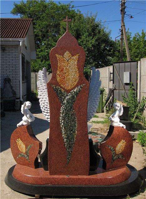

Вы уж простите, но немного покритикую. Мне даже как-то обидно за общий вид комплекса. Эти светские барочные ангелы сами по себе и хороши, но из общей темы явно выбиваются. Это как на стол с хохломской росписью поставить фарфоровую посуду)) Конечно здесь просятся и должны быть какие-то белые элементы, но не эти ангелочки. Я за эклектику, но здесь смешение стилей не очень удачно вышло.
И последнее ( к вам не имеет никакого отношения, вы видимо передали действительность) - какие безобразные накладные ногти у Довженко Татьяны.
Это верно. Также можно добавлять стекло, оно тоже полируется и есть окрашеное в массе, фотографии на керамике или на чём-то другом, даже какие-то личные вещи покойного и многое другое, что сопротивляется выгоранию. Такие вещи всегда будут в цвете. Также можно комбинировать крошку с композицией из камня.
У нас на кладбище давно стоит памятник ребенку, где все изображение набрано из цветных камней, по принципу мозаичного набора. Я знаю, что вырезалась ниша, набиралось изображение долгим путем подбора оттенка камней, затем все шлифовалось вместе. Тогда результат всех потряс. Здесь же работает не плоскость разных пород камня, а игра с объемом и глубиной, получается более сложная цветовая палитра. Идея на миллион!
Более того эти участки можно делать и объёмно, собственно как и на розах на надгробной плите, они крупные, позволяют инструменту разместиться. Также возможно делать не только утопленные детали, но и выпуклые. Словом, непаханое поле для творчества.

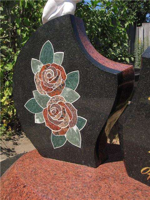

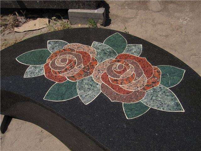

Это мой пробник, где хочу показать, что можно набирать и шрифты. Использован белый мрамор
Памятник очень понравился :good:

А мне не понравилось...Мозаика флорентийская (если под неё сделано) требует очень тщательного подгона камней и никаких швов.А так ...мне всё это напомнило мозаичные работы по полам с температурными швами.Крошка в эпоксидке то же не гуд - патина потом пойдёт.

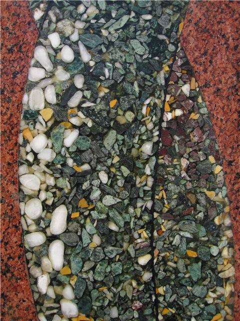

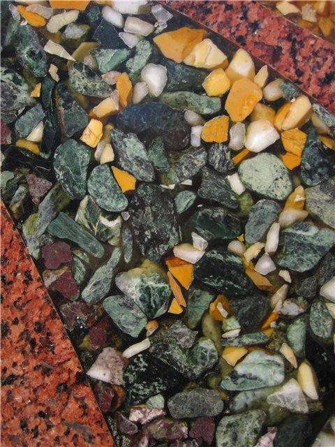

Это не эпоксидка, это резинатура. Ею же склеены слябы красного и чёрного гранитов
Анфим, а сможет ли Мозаика флорентийская выдержать атмосферные нагрузки? Вот то-то и оно.
Да и не под неё сделано, это же разные вещи.
П.С. Добавлю, что швы - это тоже резинатура, только с добавлением белого красителя. Существует цветовая гамма красителей для резинатуры.
В составе резинатуры ,её основа смола,та же что и в эпоксидном клее ,а остальное наполнители....

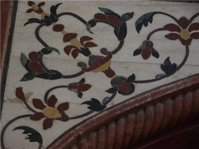

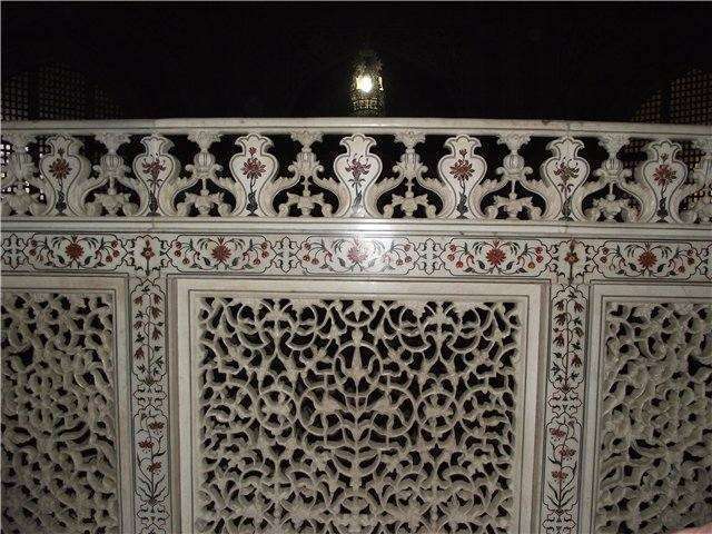

Богдан ,это Тадж Махал.Они про Флоренцию и не слыхивали ))) А Тадж Махал это большой памятник - усыпальница.Так что не ты первый инкрустируешь памятники.
А это вокруг самого захоронения "оградка" и то же инкрустирована...
Мне просто есть с чем сравнивать....Я же это видел и щупал....
В Украине ( и не только) первый. Кстати первая проба пера была именно эпоксидным клеем, вскоре он пожелтел и помутнел, резинатура выдержала жару прошлого года и морозы это зимы. Никаких изменений.

В районе 40 долл. 1кг резинатуры + 250 мл отвердителя

на листьях и на розах надо было машинкой гравировку теней сделать
смотрелось бы намного лучше, ну и пока розы не айс, следующие будут намного лучше

Во-первых, мегареспектище тебе и твоей команде за проделанную работу! Труд, конечно, колоссальный!
Далее, по смотрибельности:сугубо моё ИМХО, такие вещи для кладбища - это кич. Ну не нравятся мне "валентинки" на погостах, ты уж извини великодушно!
Ну раз есть люди, которые хотят таким способом отдать последний долг своим близким, то дай Бог, что б они у тебя в очереди постоянно стояли.
