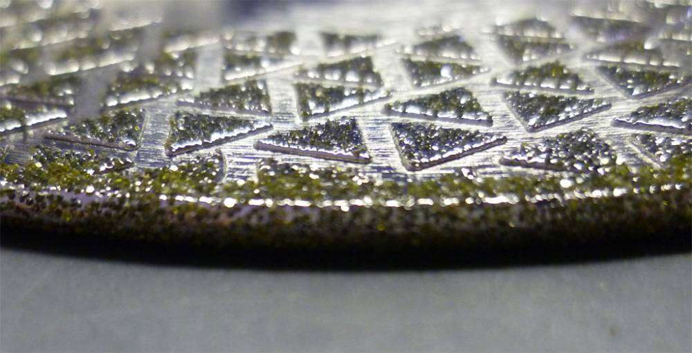

День добрый, у меня такая беда, не режут алмазные диски по мрамору, один перестал резать вообще не понятно почему ("вчера резал. сегодня нет"), а второй после того как я им отпилил кусок песчаника. Диски выглядят как новые, алмазы все на месте, но диск гладит камень и колит заместо того что бы пилить. о бо что я только не пробовал их вскрывать. всё бесполезно. что посоветуете?

В этих дисках и так весь алмаз снаружи.. А вопрос действительно интересный.

Все таки нужно попробовать "чиркнуть" по абразивному камню. Только не по силикатному а по шамотному кирпичу. По шарошке, наждачному кругу...
Пробовал и по шарошкам чиркать, и по наждачному кругу
Я как- то пробовал вскрывать старые S&R-овские диски по мрамору, топил в мрамор под водичку, только воды нужно давать много а на диск давить не сильно и повторять пока по сухому нормально не пойдет, также и с сухорезами по гранитам и габбро поступаю(некоторые вскрывает лучше чем силикатный кирпич или песчанник), правда не все диски этой процедуре поддаются но попробовать стоит. Только не стоит забывать что мокрый рез шламом заплевать может
А еще можно об красный кирпич вскрывать диски по мрамору(у кот. алмаз снаружи связки)
Для того что бы диск резал, нужно два условия ,1 были острые грани у алмазов, ( хотя по опыту если диск для мрамора, то сомневаюсь что там алманз) 2 было куда уходить шламу. Чуть убираем связки и шламу есть куда уйти, и обнажаеться зерно абразива чуть больше и снова режет.

короче я что то не понял....... у автора темы какие диски????????? если гальваника то тема бесполезна на помойку их))) а если цельно спечные то просто нужно хороший диск купить который не требует вскрытия
если у вас диски гальваника и они не пилят мрамор попрабуйте его перевернуть чтобы резал в другую сторону, и поработайте немного алмазы вскроются и все будет ок, а вот если нет то тогда не стоит покупать диски у хозяйки медной горы, темболее хорошуу гальванику --------------.. никогда не делали

Гальваника BOSH , пилил мрамор отлично, пока установщики (работают первый месяц) не взяли на кладбище пилить плитку. Перестал пилить неизвестно почему, может перекалили. Перевернул диск, стал пилить лучше, не как новый конечно, но режет.

sem_sit ..... резал крест с покостовки 12см толщиной. Переставлял диск, меняя направление вращения ---постоянное, обнажение об кирпич, освальт и т.д.-не помогало ,а габруху диск грыз как масло!!!!!Когда переставляешь диск в обратную сгоревшие алмазы имеющие за собой опору типа хвост кометы попросту вылетают. На их смену быстренько выходят новые ,и в зависимости от производителя несут свой ресурс,а там под тупились и начинают гореть, паля новые, А диски правда непонятные:товарищ купил sankie, диабаз чуть попилил и стал жаловаться , когда я дома токовский и даже в янцевском ниши на ура врезал

ОБЫчно ещё об огнеупорный кирпич обдирают переодически!
