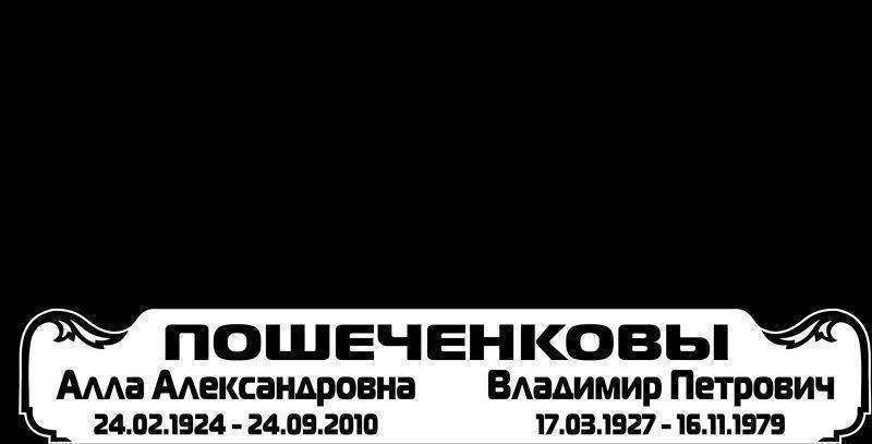

...bu Опубликовано 15 июля, 2012 Опубликовано 15 июля, 2012 Проблема в том, что на китайском граните пропустили букву е "Евгеньвич". Как можно исправить косяк, может кто сталкивался с подобным?
