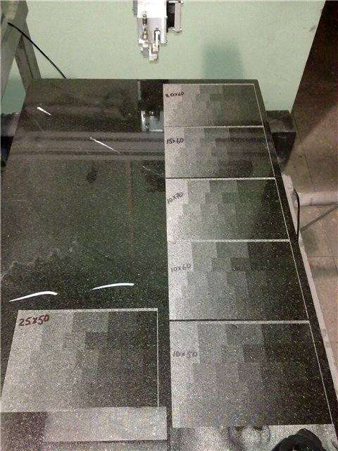

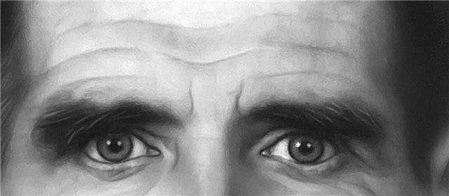

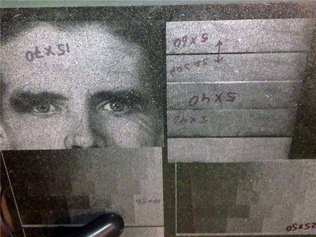

КАМЕНОТЁС Опубликовано 25 августа, 2012 Опубликовано 25 августа, 2012 сегодня гонял новый станок. пока результатами не доволен. не могу понять то ли ретушь у меня настолько хреновая то ли новая голова попалась с брачком.вот фото лба. ну морщины то явно видно. почему станок их не передаёт непонятно. справа полосы это тот же лоб до бровей.дальше откопал палитру и начал её гонять меняя настройки. особых различий не видно, конечно где 70там сильно выбеливает. ну а так в целом не понимаю. на мой взгляд различия должны быть более ощутимые. завтра буду пробовать менять зазор на глаз. софты просвятите что я делаю не так.

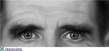

МигельАнгело Опубликовано 25 августа, 2012 Опубликовано 25 августа, 2012 А в самой программе (в точках) морщины видны?? действительно странно...
КАМЕНОТЁС Опубликовано 25 августа, 2012 Опубликовано 25 августа, 2012 видны конечно. не так правда как на ретуши, но полюбому они есть. может какие то параметры в проге нужно отслеживать. уровни и т.д. завтра вернее в понедельник буду мучать дальше, а вось вымучаю что-нибудь. старый станок работает нормально. первый лоб сделан старой иглой , затем узкие лбы уже новая игла стучала. не ставил больше 60ти потому как голова очень мощно бьёт иглу жалко. на одной игле даже алмазик вывернуло так что я стараюсь выше 60ти не ставить белое.
BOR Опубликовано 25 августа, 2012 Опубликовано 25 августа, 2012 Уж сколько раз твердили миру...Станок тут не при чемРетуш глаз на первый взгляд только хорошая, такую на габро и Сауно хорошо не пробьет, попробуй эту ретуш с белым цветом 190 и надо бы подобрать силу удара.
BOR Опубликовано 26 августа, 2012 Опубликовано 26 августа, 2012 Дело в том , что плохинькое габро , а табличка твоя явно из него, у него при яркой ретуши крышится одиночная черная точка. У буков такого нет Там точка четкая А эти одиночные точки как раз цвет от 220 до 250 .По этому ретуширывать надо белый цвет темнее. Видно, что лоб просто выгрызен И еще одно. Тестовые таблички конечно впечатляют, но это же времяи средства. Я тестирую на градиенте 6,5 см на 3 см. Хватает 2
КАМЕНОТЁС Опубликовано 26 августа, 2012 Опубликовано 26 августа, 2012 я сегодня уменьшил уровень до 220 в шопе. чуток подвёл линии морщин. но результат пока плохой. завтра пригласил ретушора будем вместе тестировать. дай бог что бы это не голова.

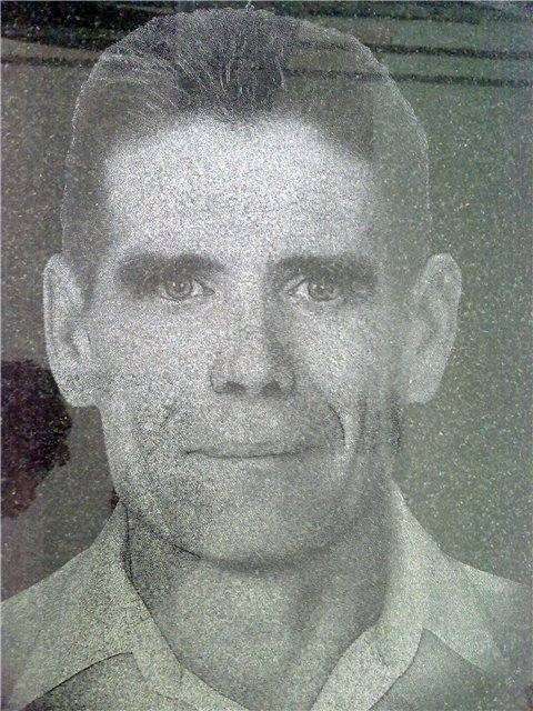

КАМЕНОТЁС Опубликовано 27 августа, 2012 Опубликовано 27 августа, 2012 сейчас добивает портрет с шагом 0.34. выложу без доработки. попозже
BOR Опубликовано 27 августа, 2012 Опубликовано 27 августа, 2012 Мне что-то ничего не понятно. Самый нижний градиент на всех тестах хороший,плавній. Подберите силу удара и все .Такую чтоб белая точка ложилась ровно , слегка перекрывая одна другую. , а не выгрызала и не выворачивала алмаз. Потестируйте просто на белом квадрате, добавляя с каждым сантиметром силу удара. и увидеш какую силу надо. Шаг на габро только 035. 1
КАМЕНОТЁС Опубликовано 27 августа, 2012 Опубликовано 27 августа, 2012 буду тестировать дальше. просто на старой голове вообще заморочек не было. а тут вроде всё лучше, но чё то не выходит. вот дядька что лоб бил. шаг 0,34 игла новая. 10на60без доработки такой портрет клиенту нельзя показывать.

BOR Опубликовано 28 августа, 2012 Опубликовано 28 августа, 2012 На фото не видно , есть ли черные точки на лбу или все сожрало и видно рябь.
Руслан Опубликовано 28 августа, 2012 Опубликовано 28 августа, 2012 Ретушь хромает...надо подстраивать её под станок.
