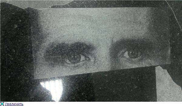

softelectronics Опубликовано 28 августа, 2012 Автор Опубликовано 28 августа, 2012 вот эти глаза с настройками 22 на 55 один проход, можно было чуть больше ударчиквот с 22 на 45, правда фото не резкое получилосьвот 2 прохода первый 22 на 45 второй 19 на 40шаг печати 0,3, зазор 0,18 мм, камень украинский габро, правда не самого плохого качества.У каменотеса надо обратить внимание на жесткость стола, так как он приделан к стене, в прошлый раз я не особо на это обратил внимание, было такое что стол резонирует и от это нарушается точность наложения точек.Возможно что камень совсем ауно, это можно проверить отпечатав это кусок на нормальном камне, ну и вероятность что в головке конечно существует, захватим другую на всякий когда поедем в те края.

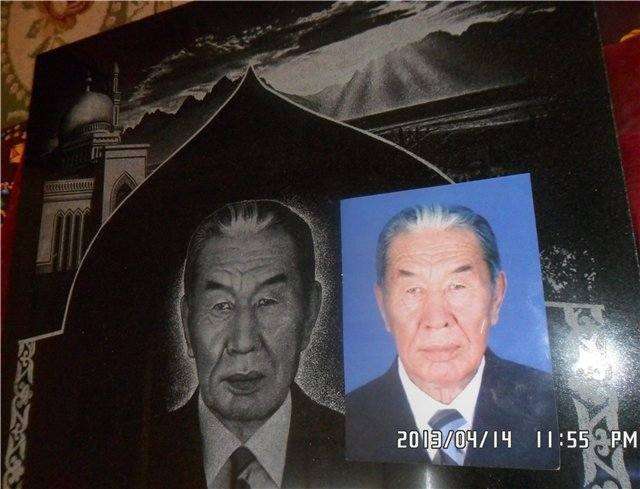

Адаец Опубликовано 14 апреля, 2013 Опубликовано 14 апреля, 2013 сейчас добивает портрет с шагом 0.34. выложу без доработки. попозже Как купил Зубр мне посоветовали бить шагом 0.28 ...так и бью ,,,дальше экспериминтировать то времени нет, то желания может то и другое... Ретуши только учусь... фон вручную быстрее требуется доработка лица..
