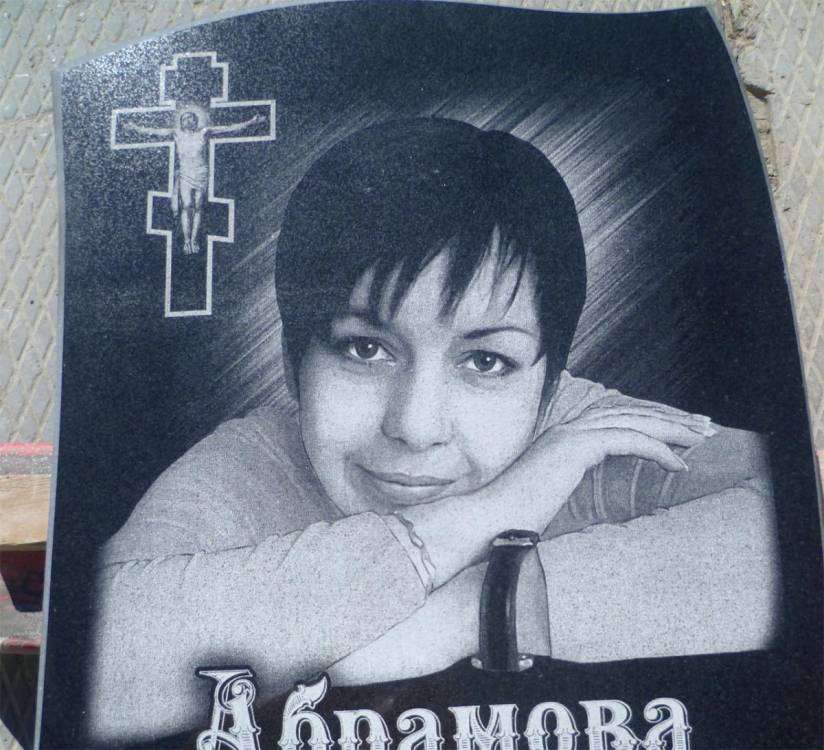

7oleg Опубликовано 25 июля, 2012 Опубликовано 25 июля, 2012 Решил выставит свои работы на Паннографе. Все работы этого года, с прошлого карточка на фотоаппарате сдохла.. Ретуши и оригиналы показывать смысла не вижу, показываю возможности станка. а не себя как ретушера.Сами станки нравятся, работать с ними приятно, единственно- настройки печати почти всегда разные, от чего зависит, не скажу точно.. сам не знаю. Просто смотрю на файл и экспериментирую.Большинство работ первый проход в градациях серого, второй битовый.. но иногда оба прохода в градациях.Дорисовывать/исправлять руками в этом году ленюсь.. макс. одна работа из 10.Сначала базальтКитайский гранит:И в довесок макро, для ценителей. Два прохода в градациях серого, 5

7oleg Опубликовано 20 сентября, 2012 Автор Опубликовано 20 сентября, 2012 Волосы не прорисованы по просьбе заказчика.. уперлись они и все тут.. мол были чисто черные, пусть на камне туже так будет 1 1

7oleg Опубликовано 26 сентября, 2012 Автор Опубликовано 26 сентября, 2012 @fenix, Тут на форуме по заточке иголок много информации выложено, точат кто во что горазд, и просто на коленке и станков всевозможных куча. Я практически на коленке.. @GsG, настройки монитора? у меня на станке монитор ламповый, там нет настроек Выкладывал в сейчас в ветке по другому станку, но повторю и тут, лишним не будет: Это ретушь на первый проход, в градациях, сильно не выбиваю готовлюсь под второй. Это на второй, уже в битовом режиме. Это результат 1
синик Опубликовано 26 сентября, 2012 Опубликовано 26 сентября, 2012 олег, а в полутонах то второй почему не делаешь, ретушь посветлей и вперед, выглядит получше, красится без проблем, я правда полутона до 40 поднимаю,а вот в полубитовом и 50-60 пошло бы
7oleg Опубликовано 26 сентября, 2012 Автор Опубликовано 26 сентября, 2012 @синик, Два прохода в полутонах более требовательны к ретуши.. чаще приходится руками доделывать тени. Не могу точно поймать этот момент.. вроде и пипеткой меряю, и образец сохранен.. А второй проход битовым все очень неплохо выправляет, не нужно сильно заморачиваться, да и народу нравится. И кстати красится такой портрет лучше, чем два прохода в градациях.
