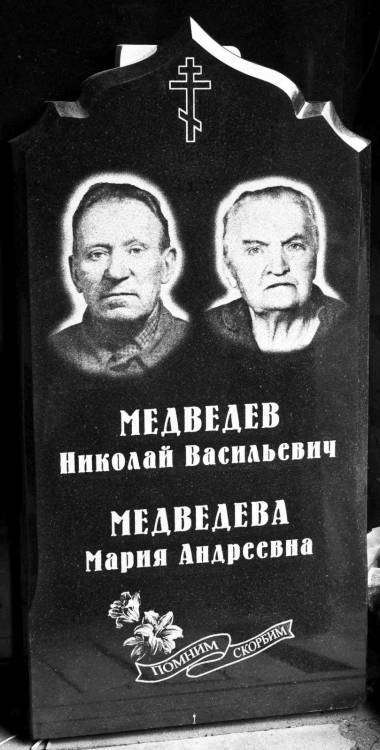

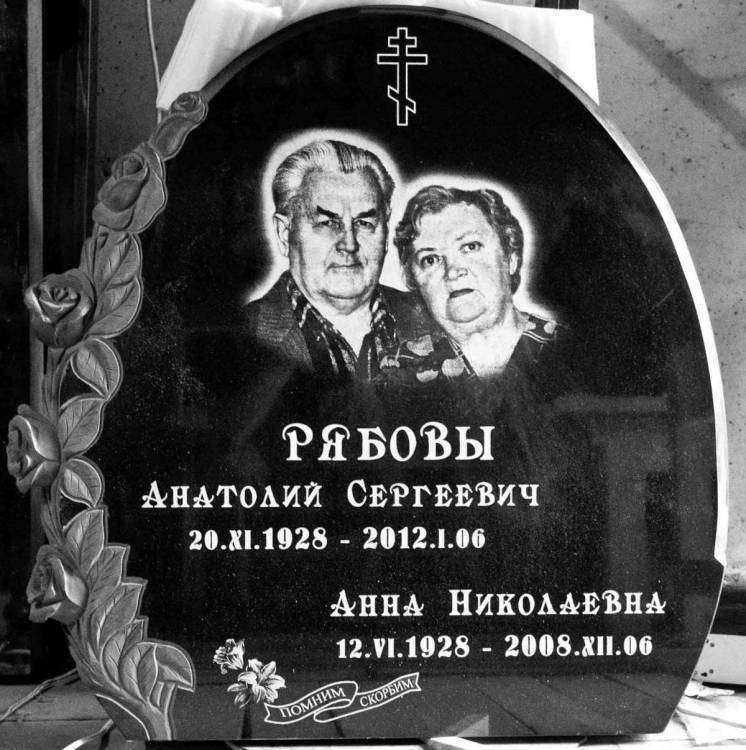

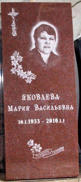

Оцените.
У Рябовых и Яковлевой фото были вполне терпимы. У Медведевых - 3х4 и очень серо-бежевые.

на красном камне : крест православный, исус католический. будте внималельны могут попастся интересные клиенты...
Самое первое - шрифт !!!! Играешь с огнем... Как попадется заказчик тебе противный, да как выт*ахает тебе мозг, сразу на Таймз нью роман перепрыгнешь... Да и не подходит он для памятников, позитивный какой то...

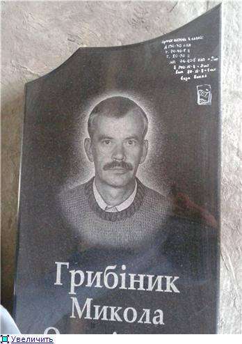

А портреты конечно ужасные.... выгрызены ненастроеным станком... я подразумеваю что сила удара у тебя стоит примерно А2 - 600 Амакс - 600 ))))
Ореолы вообще шо попало, не аккуратно
Пока ОЧЕНЬ плохо :neeet:
Согласен. Хреново. Их спасёт либо переполировка, либо нужно хорошенько подчистить вручную. Фон тоже разбить вручную не помешает. И если портрет пробит очень сильно, как у Вас, это не значит, что он качественный. Нужно попробовать настроить силу удара. Если не поможет - нужно настраивать магнит (если у Вас сауновский станок)
Попробуй фон делать Кисть Растворением. Должно получаться лучше. Где то так Это портрет чисто станок без подчисткию. Габро

Спасибо. Шрифт согласовываю с заказчиком. Почему то многие видя Таймз нью роман говорят "фи, это же как на компьютере".!? Настройки были А2 - 350, А макс - 600.
Спасибо всем. А можно поподробнее - Кисть растворением? Имею CS5.
BOR спасибо. Разобрался. Интереснее получается.
