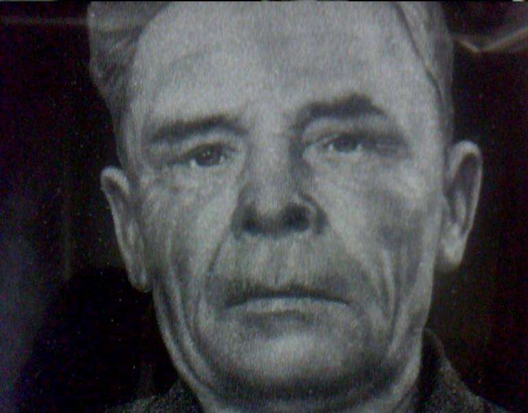

knievel Опубликовано 14 августа, 2012 Опубликовано 14 августа, 2012 Сауновцы отретушировали мне портрет, у меня сауно3кп, 7.2с, бью на камне его в ВК, он получается какойто бледный совсем и видны горизонтальные линии от каждого прохода!! затем пробую часть от этого изображения, в данном случае глаз, то он до мяса дерет вобще?? как так???режим точечныйшаг-0.300Ц-кстати, каое должно быть значение? постоянным? у меня всегда разное почему то я его меняю по ходу дела опять на 256, а так бывает показано-1, или 255, 257, но чаще всего-1 кажет!!???А-0.700 , но когда Ц меняется, значение А вобще показывает 0.170 както так!! и нельзя изменить!! хотя нажимаю F5 и там стоят заданные параметры?? а в окне материал постоянно глюки1!?? дальшеF-стоит 200,зазор 0.30и включен ВК и контраст,да, и в меня когда F5 нажать, А2 ставил 170, Амах-220, и меня ИНТЕРЕСУЕТ ЗНАК ПЛЮСИК, после Амах!??? это что??я начинаю только, подскажите хотябы начальные настройки какие, спасибо!! 1

Тёха Опубликовано 15 августа, 2012 Опубликовано 15 августа, 2012 Поставь 250-й шаг на габбро Этот шаг годится для однородного материала типа базальт, стекло. Если материал хуже и неоднородный (габбро) тогда шаг ставь 300-350 и в 2 прохода. А вопщим смотри сам.
DOBRIYFIGA Опубликовано 15 августа, 2012 Опубликовано 15 августа, 2012 я не знаю на чём knievel стучит поэтому свои настройки написал.
