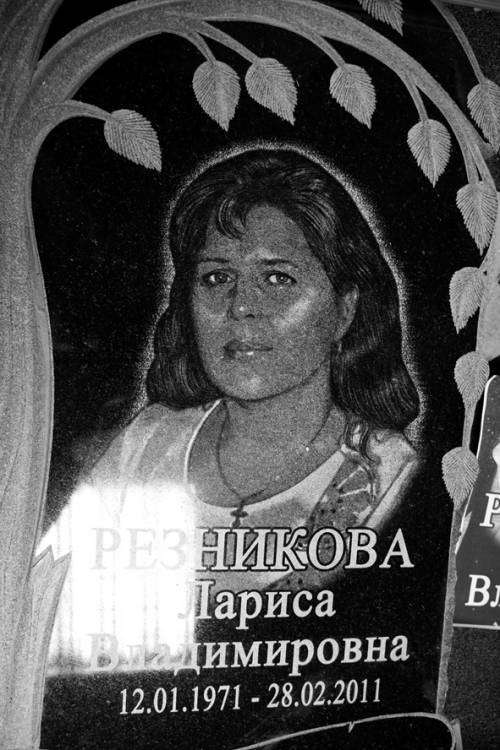

flamingo Опубликовано 18 августа, 2012 Опубликовано 18 августа, 2012 Подскажите пожалуйста! Не идет печать на граните украинском Габро. Первый проход был с установками: ВК, точечный, шаг - 0,300, частота (F) - 250,0, зазор - 0,35 , А2 - 4000, Аmax - 8000. Нет полутонов, на щеках белые пятна, не прорисованы детали (складки, морщинки, губы, цепочка и т.д.), все сероеКакие установки поставить на второй проход, чтобы улучшить портрет?
Suhoy Опубликовано 18 августа, 2012 Опубликовано 18 августа, 2012 для такого камня шаг нужен 350. А2 - 4000 (3000+/- надо) ,слишком много, отсюда и нету темно сергого, все полутона слились. Амах тоже меньше надо, около 7000 хватит, может и меньше даже, нужно тестить.За ретушь точно не скажу , но вроде как параметры тоже не для этого камня, сильно много белого.Ну в конце концов - 7,2Б неудачная версия, обновись на 7,2 СНайди работы БОРА, он таком камне работает успешно уже давно.
flamingo Опубликовано 18 августа, 2012 Автор Опубликовано 18 августа, 2012 А этот портрет как-нибудь поправить можно вторым проходом?
bobo bobo Опубликовано 18 августа, 2012 Опубликовано 18 августа, 2012 можно... переполировать, поменять настройки как сухой сказал.. и лупить )

МигельАнгело Опубликовано 18 августа, 2012 Опубликовано 18 августа, 2012 Для украинского габро такая ретушь не пойдёт, все морщинки надо делать чётче и контрастнее, не удивительно что всё потерялось...Для переполировки нужен станок, в ручную тяжеловато будет..имхо

Тёха Опубликовано 18 августа, 2012 Опубликовано 18 августа, 2012 ме превези на днях от старого поставщика пару арок. Я получил такой же результат (даже мхуже) как и ты но портрет без проблем (хотя не просто было) вытянул. Возьми чистую бумажку и протри камень. может он у тебя хреново полирован.

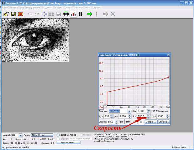

Добрый Опубликовано 22 сентября, 2012 Опубликовано 22 сентября, 2012 чем выше скорость, тем хуже качество 140-170 максимум для портретов
Ореол Опубликовано 23 мая, 2016 Опубликовано 23 мая, 2016 версия 7.2 где регулируется скорость, подскажите?

Ореол Опубликовано 24 мая, 2016 Опубликовано 24 мая, 2016 7 часов назад, SaNDJorj сказал: Спасибо за ответ.... Не думала что это ПРОСТО скорость, из-за изменения очень уж значительно меняется передача изображения. Конечно прочитала бы и инструкцию, просто здесь все про скорость, про скорость... решила спросить, что б время не терять...

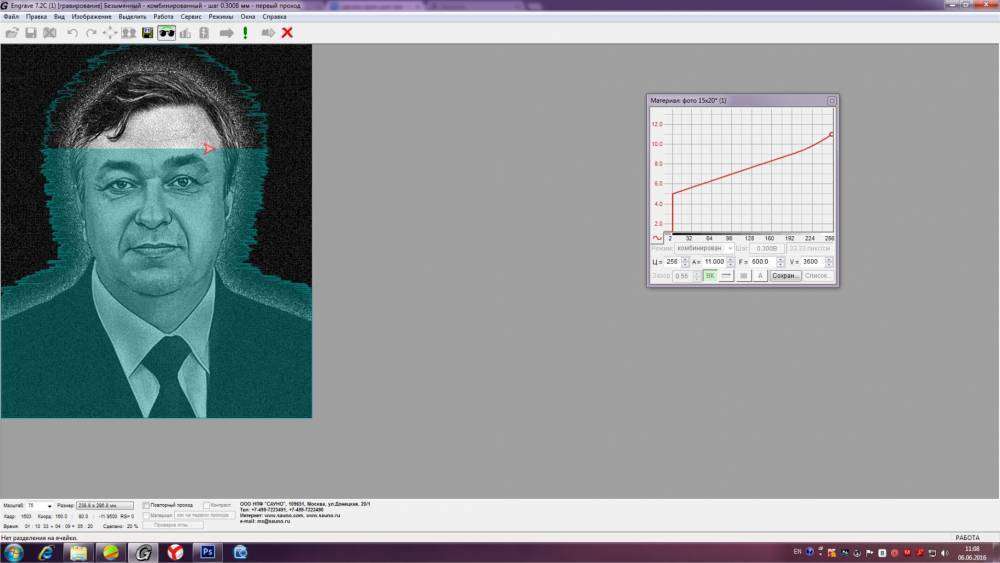

Ореол Опубликовано 24 мая, 2016 Опубликовано 24 мая, 2016 Китайский габбро, в комбинированном режиме, поделитесь опытом, подскажите КАЧЕСТВЕННЫЕ настройки?
Ореол Опубликовано 6 июня, 2016 Опубликовано 6 июня, 2016 Сауно высылают ретушь с разрешением 33 Пикс/см, на это не обращаешь внимания сразу, но если поменять на 150 пикс/см то качество гравировки улучшается в разы! Может кому то поможет? И еще я ко всем портретам я дополнительно применяю "Умную резкость", гравирую в комби режиме, на скорости 600.
..RockWalker.. Опубликовано 6 июня, 2016 Опубликовано 6 июня, 2016 19 минут назад, Ореол сказал: Сауно высылают ретушь с разрешением 33 Пикс/см, на это не обращаешь внимания сразу, но если поменять на 150 пикс/см то качество гравировки улучшается в разы! Может кому то поможет? И еще я ко всем портретам я дополнительно применяю "Умную резкость", гравирую в комби режиме, на скорости 600. Что то я не вкурил))) . На каком резолюшн гравируете?.
Ореол Опубликовано 6 июня, 2016 Опубликовано 6 июня, 2016 1 час назад, ..RockWalker.. сказал: Что то я не вкурил))) . На каком резолюшн гравируете?. я не очень знакома со сленгом... что вы спросили?
..RockWalker.. Опубликовано 6 июня, 2016 Опубликовано 6 июня, 2016 На каком разрешении гравируете? 150 пикс/см . мне кажется много, если только не миниатюры делать. Может я что то не так понял.
Alaverdi48 Опубликовано 6 июня, 2016 Опубликовано 6 июня, 2016 А где же разрешение 150 пикс/см? От сюда и ожидаемый вопрос был.
Ореол Опубликовано 6 июня, 2016 Опубликовано 6 июня, 2016 Разрешение настроено в фотошоп, в разделе размер изображения
..RockWalker.. Опубликовано 6 июня, 2016 Опубликовано 6 июня, 2016 ну а потом гравировка с каким разрешением проходит? В режиме ,,комбинированный,, нет 150 пикс/см
..RockWalker.. Опубликовано 6 июня, 2016 Опубликовано 6 июня, 2016 кажется понял... Вы перегоняете в ф.шопе присланную ретушь на 150, затем делаете ф/резкость и снова в на 33, 33пикс /см. Да так картинка не очень резкая получается , как если бы сразу резкость применили к резолюшн 33, 33. Всё понял сейчас.
