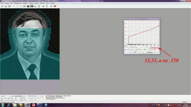

Ребята, в engrave стоит 33,33 точек на см, а не 150:

Мне именно нужна была не контрастность, а плотность гравировки. Когда делаю картинку на 150 получается лучше, брови не плывут, глаза четче, гравировка ровнее.
