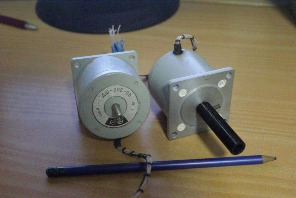

и ещё я заметил у них шаговые двигатели какие-то старинные, написано ссср 1990
@bobo bobo,
Слукчайно не дш 200 ? Вот такие
post-7445-0-86666700-1351944000_thumb.jp
Если такие, то они действительно в Сауно раньше использовались.
Ничего удивительного, допустим Opel до сих пор свой Kadett од другим именем выпускает.
скорость портрет 30*40 в два прохода
Бью в один проход портрет 2-2,5 часа
С 2006 стоят на четерех станках моторы ДШИ -200 СССР (из 12 шт один вышел из строя на шестом годку"или 22годку" жизни ,купил у вояки,говорит использовались в ракетных войсках и мед. оборудовании в СССР и соц. странах, за 100грн. поменял нет проблем,ну на всякий случай купил китайские 23HS6602 -350 грн(45$) подходит работает ,стоит на "Х".К стати разные продавцы китайских моторов могут обзывает один ,и тот же мотор - по разному.
