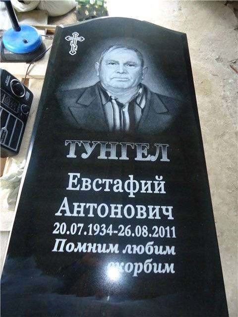

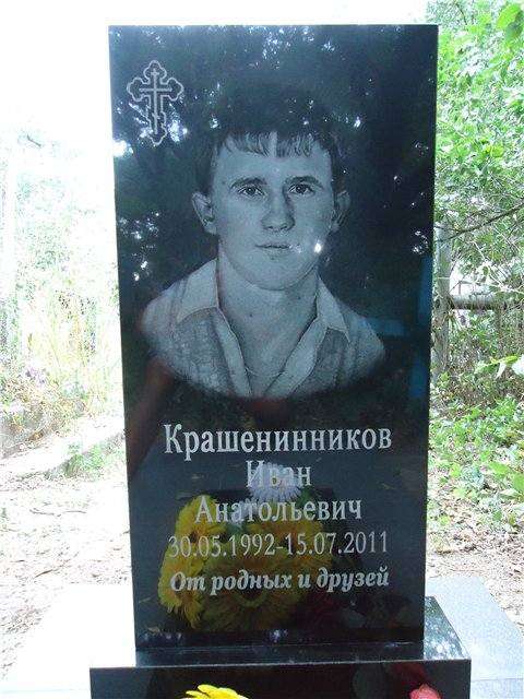

вет всем после полугода тренировки проба первого портрета вот орегинал. Подскажите какие ошибки, буду презнателен. Спасибо всем.что вышло жду ваших мнений.Вот следущия работа с оригиналом. Вот только самому не нравиться а закащик доволен остался.не кажеться что лицо вышло чуть плотнее чем на фото, если так какя моя ошибка подскажитеё работа с исходником.f1d88bd4eefe.jpg Вот что вышло какие будут мнения специалистов.едния работа исходник удалил случайно.Жду ваших мнений и советов. заранее всем спасибо.

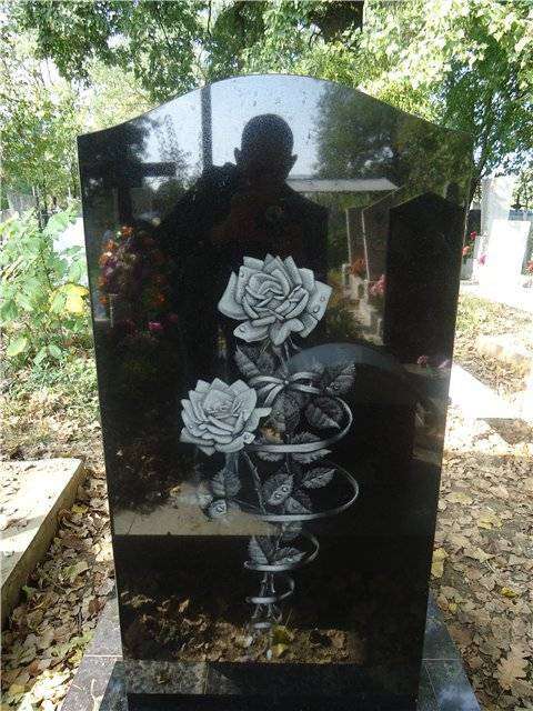

Молодец что создал свою тему. Для начала неплохо но нужно тебе с учителем работать. У нас на работе есть паренёк который без года месяц работает и скажу что делает неплохо.
PS/ До моих роз не дотягиваешь.
Тёха, спасибо за внимание, а до твоих роз далеко мне но скоро покажу пару работ с розами.
Да и учителя я не найду в нашем городе ручников нет, был один с Ростова но он делал не так, быстро два портрета в день, отсюда и результат не такой как в портретах украинских мастеров. Как не будь покажу его портреты.

@babena4, работы для полугодовой тренировки очень даже хорошие, у нас есть такие "умельцы" что и с образованием и с опытом рисуют мягко говоря не очень. И мне без фона больше понравился портрет, а на первой работе фон в глаза бросился, всмысле резкая завершенность
глаза боятся, а руки делают, главное желание) Я помню, мне принцип показали работы и все, дальше сама, плиток 5 перепортила, а 6ю сделала, позвонили, сказали документы принести, будут на работу брать.
Спасибо за поправочку учту в следующих работах. А какой портрет вам понравился больше.
который Крашенинников, там фона почти не видно, поэтому портрет получился на первом плане

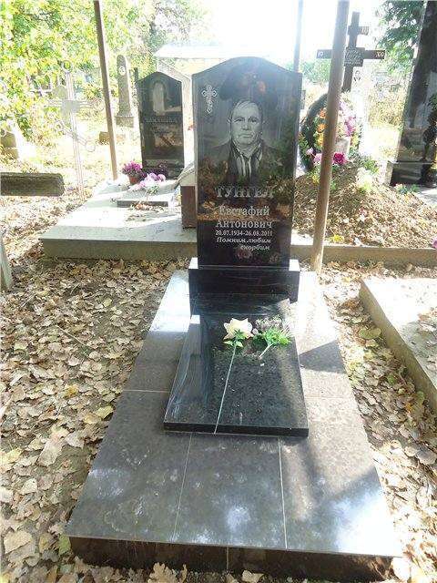

Здравстуйте всем вот ещё одна работа оригенал. вот только она у меня вышла по старше, подскажите в чем ошибка.
На мой взгляд, тут не только возраст, но и схожесть не очень. Но объяснить про схожесть несмогу. Ну не очень похожа.
А возраст любому человеку придают глубокие носогубные складки ( у тебя есть), морщины вокруг глаз ( у тебя избыточно), морщины и дряблость шеи (тоже присутствует).
Розы хороши, портрет - схожесть убито напрочь, притом что фото мечта гравера... ИМХО.
На мой взгляд, в портрете потеряна блочность,вершины объемов(световые места) немного не на месте а также излишняя грубоватая детализация.
Эх...не умею изъясняться , как @Акула...
По лицу- долго
Но общий совет могу дать - блики на тёмной причёске старайся не пересветлять, иначе получится седина...особенно видно,что так и вышло на висках портрета

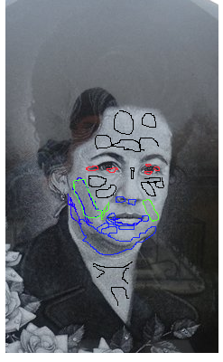

возьми фотографию.... приложи рядом возле сделанной работы.... и.... я бы сделала так.... то, что обведенное черным, я бы подсветлила.... то, что синим, то затемнила бы.... на красное внимательно присмотрелась бы на обведенное, то ли оно забито при работе, то ли неправильно обведено... зеленое тоже нужно посмотреть и сделать нежнее, где-то темнее, а где-то и подсветлить.... имхо... удачи! а вообще, ооочень внимательно смотри на фото, переводи очень внимательно не спеша, как бы запоминая портрет....

p.s. фон на волосах я бы сделала светлее, как на фото...
розы замечательные!!!
вот только у тех, что выше фото, мне сама форма не понравилась роз... а исполнение хорошее!

тебе на будущее)) черным светлее, типа блики сделать, зеленым темнее, по фото смотри, а красное, смотри на фото, нам линии не там, где нужно, как на фото, и как на женщине, фон на волосах чуть светлее... удачи!!! я так понимаю, что у тебя получаются светлее, потому что вычищаешь? ты изначально стучи темнее, потом подчищай, потом опять подстучи и подчисть, постепенно делая светлее, до нужного тона, а то ,при чистке участка, можно не заметить, как пересветлишь)) и запомни, светлее ты всегда успеешь сделать... post-3401-0-73116700-1353149520_thumb.pn

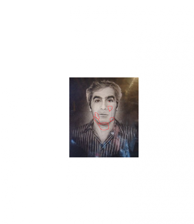

c693c1c7bf33.jpg Здравствуйте всем, Елена подскажите вот оригенал и сделал работу, ошибки наверное теже что и были, следущие буду делать после того как прочитал ваши советы, всем спасибо за поправки без вас удачи не видать. На этой работе подскажите ошибке да и как лучше фотки делать на форум и при каком освищении, пожалуйста прокаментируйте работу заранее всем спасибо.

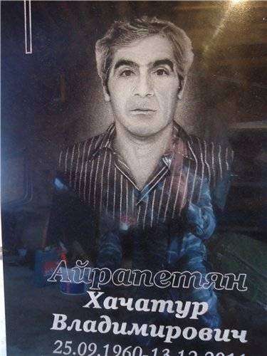

5d677ea79102.jpg Вот что получилось пожалуйста жду ваших советов всем спасибо.

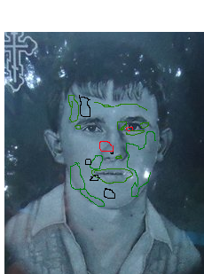

обрати внимание на выделенные части, там некоторые нужно подсветлить, а некоторые потемнее нужно было сделать, подбородок у него не такой выраженный, щека справа имеет у тебя впадину, ее посередине можно было бы подсветлить слегка... и запомни, делай блики на лице, и будет у тебя работа объемнее)) удачи!!! имхо...
