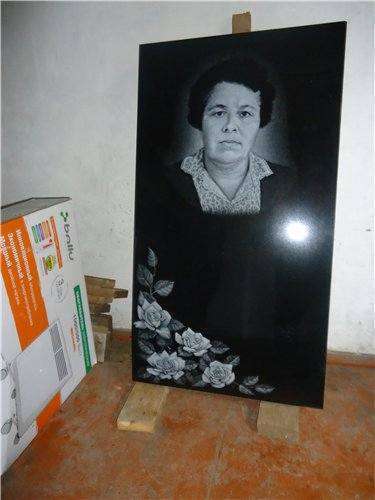

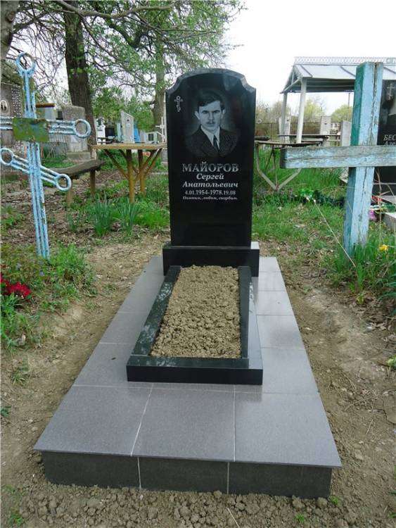

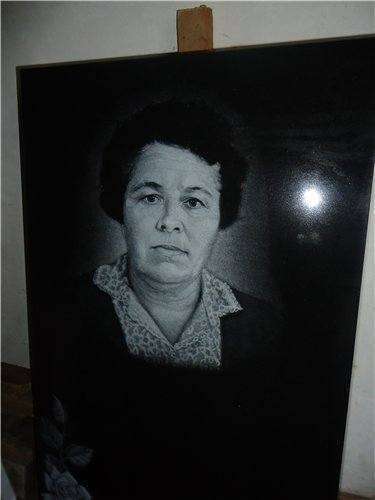

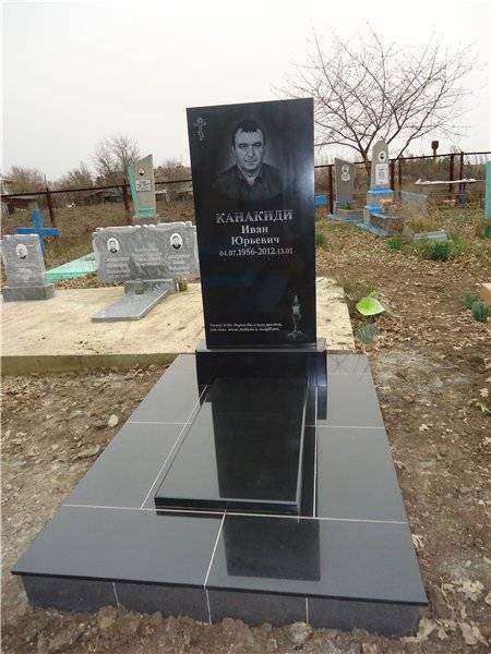

babena4 Опубликовано 31 декабря, 2012 Автор Опубликовано 31 декабря, 2012 Здравствуйте всем вот крайняя работа в 2012 г, это оригенал и что получилось, вот только с фотками пока у меня не очень получаеться снять, может кто подскажет как правильно фоткать, чтоб изображение было чоткое, было все видно и не отсвечивало солнце, и всякие не нужные детали. Вот чтовышло правдо получилось далеко, беру близко отсвечиваюсь на памятнике и все отсвечивает, вобщем каментируйте работу. Мне кажеться что получше прежних работ а как вы думаете. 1

Celena Опубликовано 9 февраля, 2013 Опубликовано 9 февраля, 2013 Немного пересветлил левую сторону у женщины...

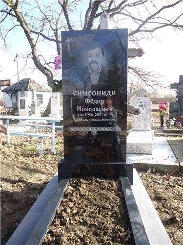

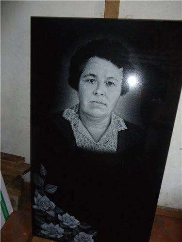

babena4 Опубликовано 10 февраля, 2013 Автор Опубликовано 10 февраля, 2013 Здравствуйте всем вот ещё работа оцените, подскажите в ошибках. 1
Александр Пушкин Опубликовано 11 февраля, 2013 Опубликовано 11 февраля, 2013 у женщины на памятнике флюс вылез....надо подлечить...

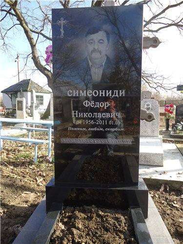

babena4 Опубликовано 14 февраля, 2013 Автор Опубликовано 14 февраля, 2013 Вот что вышло. С фотографиями на получаеться пока нормально зделать, все что есть.По поводу флюса -руки тряслись, мало пообещали за эту работу. 2
Celena Опубликовано 14 марта, 2013 Опубликовано 14 марта, 2013 смотрю качество фотографий хорошее, ты фотографируй так, чтобы можно было увидеть... а последняя работа неплохая, но ниче нельзя подсказать точнее, из-за фотографии...
zeken Опубликовано 15 марта, 2013 Опубликовано 15 марта, 2013 Проблема в тональных отношениях. Тоесть перед работой нужно проанализировать, где самое светлое и темные места, как падает освещение. Если свет падает на части лица под прямым углом, то там естественно светлее, чем там, где све падает под углом. И еще - ошибкой на начальном этапе может быть неправильная последовательность работы. Спешка ухватить схожесть и эффекты (морщины, реснички и т.д.) мешает восприятию изображения в целом. Работать надо с больших масс и закнчивать детализацией. Это на начальном этапе. Когда появится уверенность можете гравировать, как сканер сверху вниз)))). Очень полезно делать портреты на тонированной бумаге углем и мелом. Это тренирует чувство тона. Удачи!

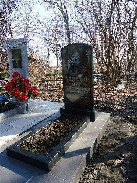

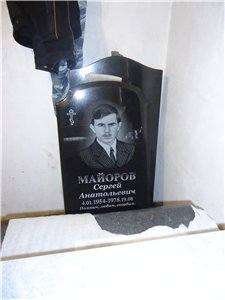

babena4 Опубликовано 18 марта, 2013 Автор Опубликовано 18 марта, 2013 смотрю качество фотографий хорошее, ты фотографируй так, чтобы можно было увидеть... а последняя работа неплохая, но ниче нельзя подсказать точнее, из-за фотографии...Здравствуйте спасибо за поправку, с фотками буду стараться делать лучше. Елена вот ещё одна работа сфоткал по другому, посмотрите ошибки есть.И ещё после этого портрета меня как подменили два портрета просто испортил, пришлось полировать. Что произходит не пойму либо спешу, либо устал подскажите как быть в этой ситуации, портреты не сложные но немогу собраться, что делать не знаю подскажите, спасибо за внемание. Здравствуйте всем сезон открыт выстовляю оригенал, вроде работа получилась не плохо подскажите. А вот после неё провал. Вот что уменя вышло. мой крёсный. Да по фотке там над бровю по середине шрам попросили убрать. 1
Celena Опубликовано 18 марта, 2013 Опубликовано 18 марта, 2013 все гуд!!! даже очень!!! подсказки я вижу вам пошли в прок)) значит вы не безнадежны! на счет того, что с вами происходит... возьмите выходной, или лучше пару, и пойдите туда, куда давно хотели, или станьте сурком на эти выходные, вы просто устали)) имхо...

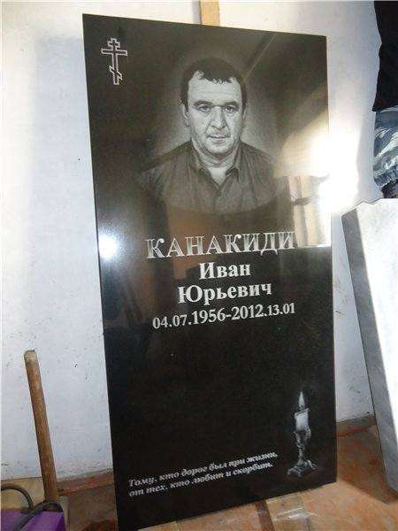

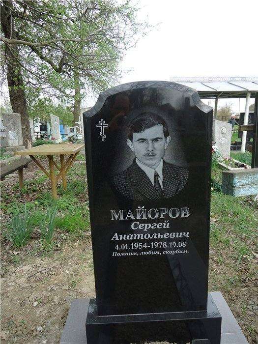

babena4 Опубликовано 7 апреля, 2013 Автор Опубликовано 7 апреля, 2013 Привет всем вот ещё работа поправте пожалуйста по ошибкам. Где у меня ошибки прошу взгля специалистов. 1
Oleg55 Опубликовано 7 апреля, 2013 Опубликовано 7 апреля, 2013 Да и ещё хотел спросить где можно достать сухие тетановые белила, ато после оксида цинка глаза то болят,Для чего эта химия? Берешь школьный мел,натираешь портрет,потом сухой тряпочкой растираещь равномерно,все недочеты сразу вылазят.Вариант 2-ой:белую акриловую краску развести водой(сильно развести)нанести раствор но портрет,потом высушить(или феном или само высохнет,но это долго) потом сухой тряпкой стереть лишнее.Образуется пленка на пробитых участках,портрет не пропадает при попадании воды(при дожде)
Celena Опубликовано 7 апреля, 2013 Опубликовано 7 апреля, 2013 @babena4, опять ты начинаешь осветлять.... ухо справа и скула.... а так не плохо... @Oleg55, мелом все недостатки не увидишь... мел быстро стирается, при первом же смахе тряпки... а вот цинк держится намного лучше, а титан, то вообще очень белый и даже стирается хуже цинка.... а акрилом же можно покрыть только уже готовую работу, во время работы им покрывать не стоит, очень хлопотно постоянно (во время работы) накрашивать акрилом, да и портрет получится делать дольше... имхо...

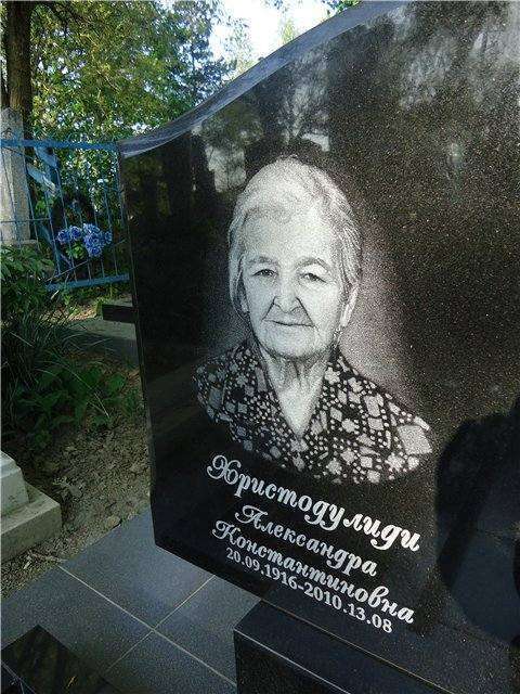

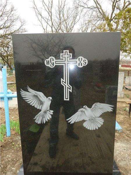

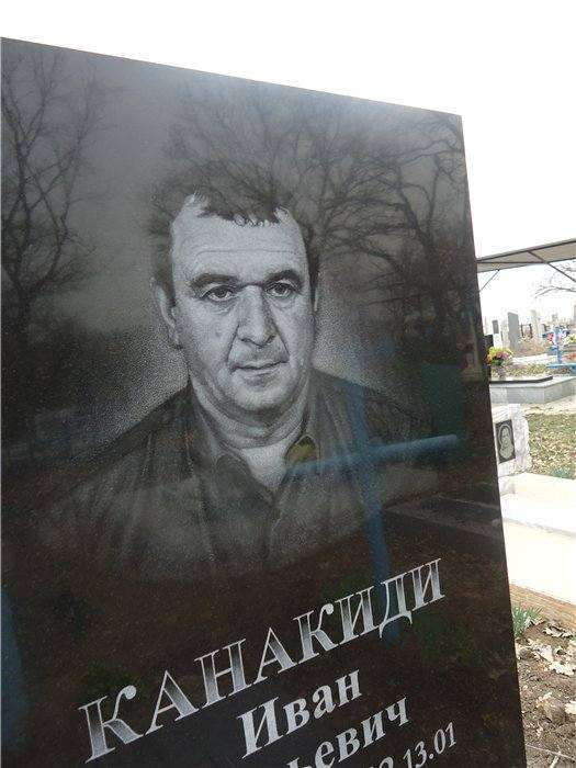

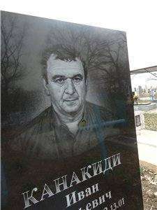

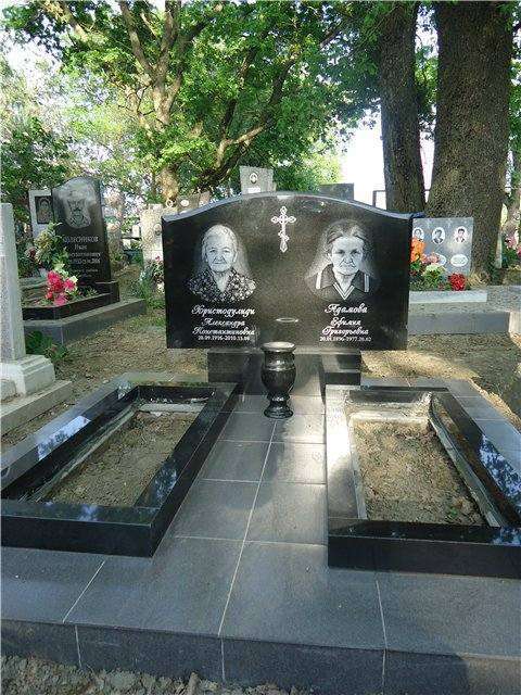

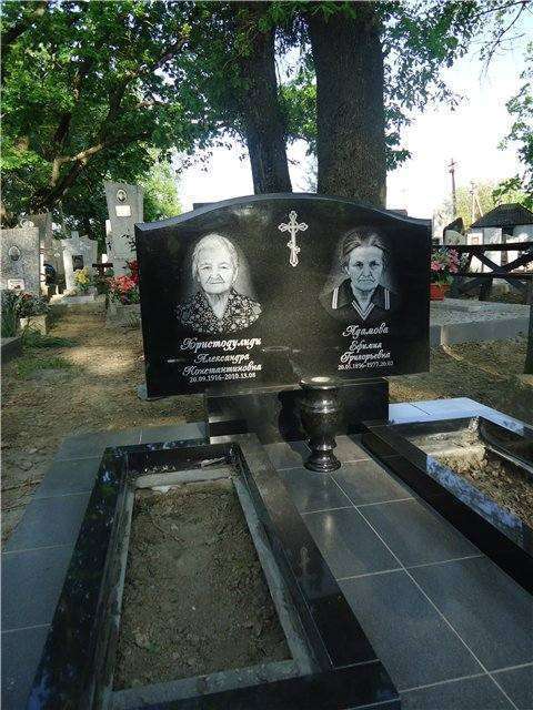

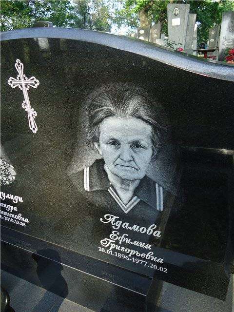

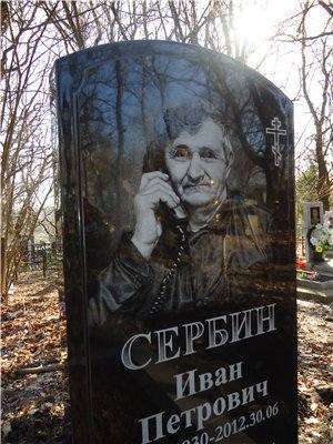

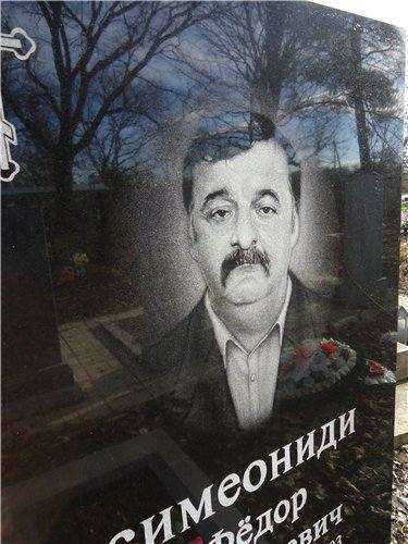

babena4 Опубликовано 6 мая, 2013 Автор Опубликовано 6 мая, 2013 Здравствуйте всем. Вот оригенал и что вышло усы заказчик попросил оставить. Я ему говорил что лучше ненадо но он натоял на своем, при здаче сказал вау. Иот ещё пару работ.Вот что вышло. Вот следующая. 5
МигельАнгело Опубликовано 6 мая, 2013 Опубликовано 6 мая, 2013 классные работы..., только у Александры Константиновны (на камне) вижу эффект приоткрытого рта, может кажется.
Celena Опубликовано 15 мая, 2013 Опубликовано 15 мая, 2013 Все супер! Кто хочет, тот добивается, умница!!! Вот только бы фон разбить на нет...но это уже пустяки)) и у одиночек текст немного сжат... А портреты, по сравнению с предыдущими, просто отличные!
