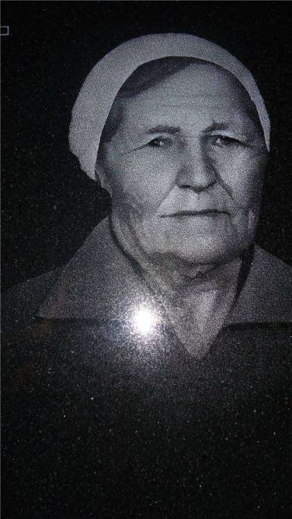

Вот что вышло, взади на этом камне икона фотик здох по этому без нее

фон у тебя не работает. задача, что бы тёмные участки  портрета не сливались с чёрным камнем. у тебя же волосы слабо отделены от камня фоном , щека тоже. фон залазит на пиджак, не аккуратно. прикрывай одежу пластиком(с бутылки вырезанным лекалом) и стучи на здоровье. либо не доводи чуток и машинкой. кстати о машинке. видно что она у тебя  с сильным ударом, либо с большой частотой ударов. на портрете жёсткие линии и плохие переходы. поменяй машинку. она у тебя не бьёт а режет(чертит) камень

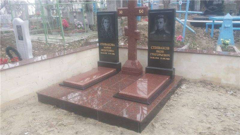

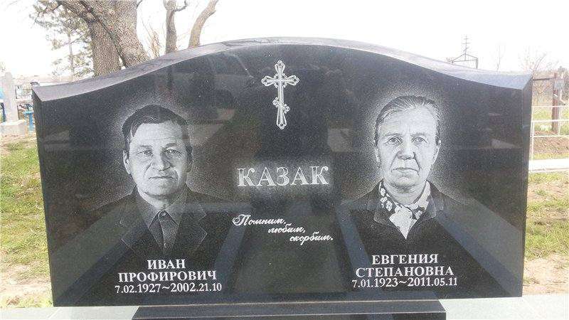

6c6cfbf2d13f.jpgздравствуй те всем давно небыл сдесь. Сегодня поставил памятник крайний завтра родительский и выбрал время зайти на сайт. Но для начала хочу показать пару работ сделаных маслом тоесть делал в 2004 году

b573987a3725.jpgугадайте диаметр спиц при работе на портрете.
1 и 1,5мм,  0,8мм и машинка для подчистки.
левая сторона у Спивакова на портрете что то не то
зря глаз так ярко пробил он в конкретной тени там по идее
обе половинки смотрятся как будто с разных портретов
даже по технике разные
Портрет пробит спицами диаметр сначала с легка 1 потом 3, 2. 1.5. 1.2 1.
