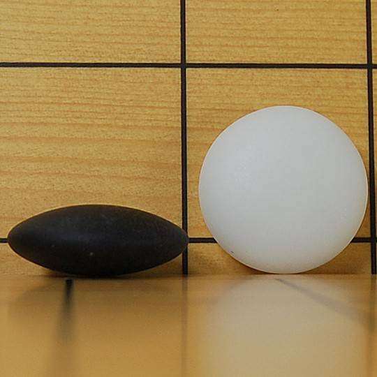

Noxa Опубликовано 23 сентября, 2012 Опубликовано 23 сентября, 2012 Добрый день, уважаемые форумчане.Недавно мне стали доступны для проведения экспериментов два станка гравировально-фрезерный станок с ЧПУ SD3025 и лазерный гравер laserpro spirit.А так как я увлекаюсь игрой Го, решил попробовать изготовить камни для игры самостоятельно. Я умею гравировать простенькие рисунки на обоих станках, но о том возможно ли создание изделия такой формы на этих станках судить не могу.Скажите, возможно ли сделать такой камень на станке? Диаметр камушка близок к 22-м миллиметрам, а высота близка к 9мм.
КАМЕНОТЁС Опубликовано 24 сентября, 2012 Опубликовано 24 сентября, 2012 мне кажется токарный станок + ручная доводка. поставил заготовку вырезал сразу с десяток фишек может даже шлифонул потом разделил эту "гроздь" и уже дошливовываешь вручную. Возможно на фрезере даже проще будет можно взять плитку и с переворотом . предварительно точно разметив её месторасположение на столе. станок нарезал одну сторону затем плитку перевернуть и с точным позиционированием провести операцию повторно.шлифуют возможно в барабане(центрифуге), добавляя песок. я так себе представляю выполнение данной задачи.
Noxa Опубликовано 24 сентября, 2012 Автор Опубликовано 24 сентября, 2012 Спасибо, Каменотес. Подскажите какой бор нужно использовать? И где их проще всего покупать? Камушки наверняка не будут из гранита А по поводу плитки, я правильно понял, что нужно в арткаме сделать модель половины линзы и потом по ней пройди с каждой стороны плитки нужной толщины? Потом выпавший камень дошлифовывать уже руками?
Анфим Опубликовано 24 сентября, 2012 Опубликовано 24 сентября, 2012 Когда будешь вторую сторону фрезеровать фишка сама выпадет
