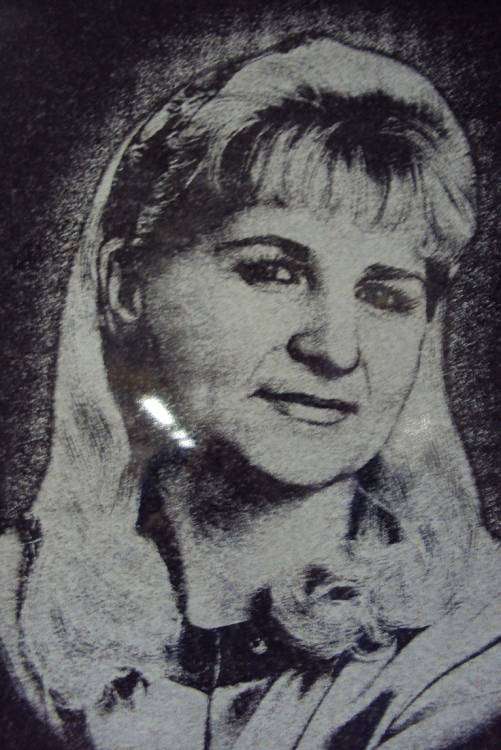

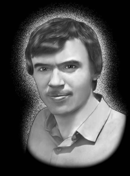

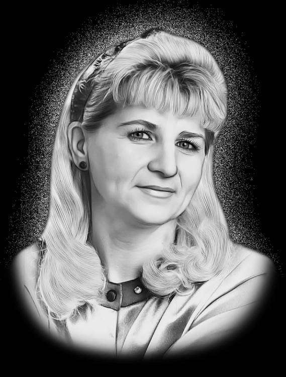

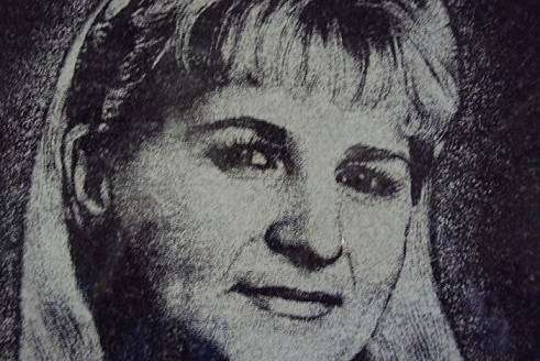

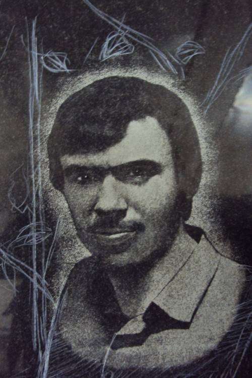

первая работа)
knievel
post-7840-0-34258000-1349989189_thumb.jp post-7840-0-21485900-1349989385_thumb.jp
раз
post-7840-0-25008800-1349989476_thumb.jp post-7840-0-47522700-1349989514_thumb.jp
два
post-7840-0-62189100-1349989895_thumb.jp post-7840-0-61734100-1349989900_thumb.jp
и вот!!
конечно по сравнению кто руками бъет, это и рядом не стоит!! но на ваш многолетний опытный взгляд, что бы вы сказали, просто для меня не понятно вообще, хорошо это или плохо! помойму слишком белым-бело?))

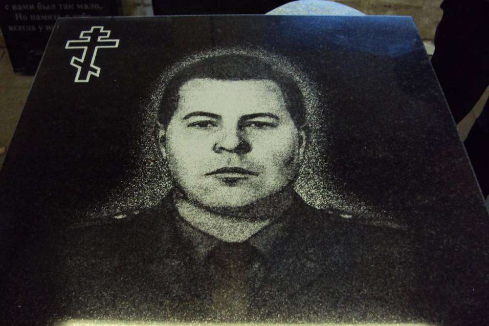

post-7840-0-02528400-1349990172_thumb.jp
:aag:
вот это жесть.
антиреклама сауно.
а может фотки неудачные.
Снизь белый в фотошопе. И настройки надо менять-попробуй уменьшить серый.
Плохо. Я перед тем как начать делать на камне сделал несколько десятков тестовых работ и только потом сделал на камешке.
Меняй шаг. Снижай F. Работай в 2 прохода. Экспериментируй короче.
для начала какая версия станка?
белого полюбому много.посмотри на форуме есть тут кто какие настройки делает..
но портреты жесть.

Мне ретушь понравилась женщины, такие фотки напечатать рука чешется, можно в копилку образцов взять?
При такой информации, советы - пальцем в небо. Подробно пишеш все настройки, микросьемка портрета, микросьемка градиента, тест магнита при 80Гц и А мак750 , камень какой. Тогда можно советывать. Версия наверное7.1
Вот такие уровни света должны быть для габбро. Вы ленитесь читать форум , а мы устали писать одно и тоже. На твоей Сауновской ретуши белый 255 , плюс твой станок так бьет , что все выгрызает. Дабивайся такой силы удара чтоб все точки что есть в Грейве сохранились на камне. Сауновскую ретуш тоже надо подгонять под свой станок.
я в основном с дешевыми камнями работаю, гранит отечественный, очень мягкий, как будто сырой, дорогие плиты не дают) в ручную делают! версия станка 7.1, на графике в энгрейве, при тесте магнита выдает, наибольшее значение(красное) 30,5, а допустимое(зеленое) тоже 30.5, измерял при F-80, и 0.745, значение Т-то 0 , то 1цу показывал, и другое 5ти значное число, не помню обозначение, при запусках теста и установки зазора, тоже постоянно разное!
вот вопрос, до меня на станке много эксперементирующих было, чуствую что с ним не ладно, а вот направдяющие его могут погнуться?? мне показалось дело в них, сниху от блока он начинает нормально бить, ровно, точку в точку, а сверху, как гвоздь царапает полосой, да и странно, ретушированную фотку перед портретами настраивал на другом камне , вырезал только участок лица, глаза и нос, он выбил очень хорошо, как только перенес на плиту, совсем подругому стал бить, материал такойже, настройки не менялись, такое чувство что он сам по себе живет!!!
Тест магнита нормальный, .Направляющие вряд ли влияют,он просто бы клинил,а вот с датчиком уровня или проводом к нему, что то не так. Не следит он за уровнем.или зазор не постоянный.
Судя по работам, станок не настроен. Если дело не в настройках то:
Промыть механику от грязи, заменить провода, посмотреть лапку датчика на предмет износа
а.,ретушь сауно..
