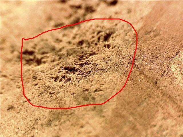

Анфим Опубликовано 29 октября, 2012 Опубликовано 29 октября, 2012 Было у меня сомнение ,что это не мрамор ,а сланец ...А сейчас, после того как я сделал макросъёмку убедился,что это действительно сланец.Попросту говоря очень старая глина))))это смола и лицевая сторонаа это обратная сторона и здесь не залито смолой...И фиг ты такую фактуру отполируешь без укрепления пропиткой.А это ссылка где продавец не пудрит мозги и называет материал своим именем...http://stone.xdom.ru/catalog/slanec/1547.html

Анфим Опубликовано 29 октября, 2012 Опубликовано 29 октября, 2012 Вот этот.Я не говорю что он искуственный .я говорю что он пропитан смолой.И сейчас я уверен что это не мрамор.Вот у меня сохранился спил от этого "мрамора" Спил тощиной мм 8 .Снято под сканером .Явственно видно как смола не прошла по щели до конца ,не пролилось .Трещина сквозная,начинается с половины плиты .Толщина слэба 2 см. Снято с разных сторон.А это под микроскопом .
RusKar Опубликовано 29 октября, 2012 Опубликовано 29 октября, 2012 Тот что на фото это Forest Rain, популярный материал для столешниц и т.д., я часто с ним работал...То что он обработан шпаклевкой по всей поверхности - это факт ! Но это монолит и никакого отношения к агломератам и сланцам не имеет.А вот это агломерат
Анфим Опубликовано 29 октября, 2012 Опубликовано 29 октября, 2012 Ну да , и у меня такой же как на столешнице.А разве шпаклевание не является агломерацией ?Любое скрепление материалов и есть агломерация .И опять таки...Мрамор ....если это мрамор то на свет спил в 5 мм он должен быть прозрачен.А у этого нуль)))) Это скорее всего мраморизованный известняк с примесями глины и песка - строматолит .У нас есть примерно такого цвета плитнякЯ что закусился то...Мне этот камень привёз знакомый ,он себе камин решил обложить.Типа это вооЩе крутой мрамор и естественно дорогой.Дурят и крутят голову продавцы .А зачем? Это же дешёвка по сути...Посмотрим что с ним будет через год эксплуатации камина..Полируется вообще пипец как .Кусками вощёная поверхность ,а кусками полированная .Да и нормальный мраморный и гранитный слэб продается как правило с рваными краями,а тут ровнёхонько .Вопрос.К чему такая подготовка и лишние затраты.Если сравнивать с кожей то натуральная кожа не продаётся обрезанной ,только искуственная .
