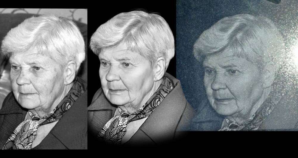

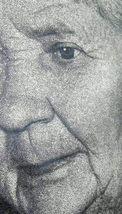

Анфим Опубликовано 28 апреля, 2013 Опубликовано 28 апреля, 2013 Ясно ,что вещь))))Но получится такая вещь лишь только при одном условии.Условие сиё простое.Шаг мельче должен быть,удар точнее .В общем так ,что бы сетка пиксельная только с очень близкого расстояния могла быть видима.Это всё моГно высчитать..))) Даже правило есть)))Правило Верещагина.Это не тот Верещагин ,не из "Белого солнца пустыни"))) Хотя тот и другой не только однофамильцы ,но и действия однокоренные производили.Один оказывал сопротивление контрабандитам ,другой изучал сопротивление материалов)))))
Анфим Опубликовано 29 апреля, 2013 Опубликовано 29 апреля, 2013 Да это старая песТня о главном ,вернее ноты к ней))) Называется песТня "Ретушь,камень и настройки"
sand Опубликовано 30 апреля, 2013 Опубликовано 30 апреля, 2013 Анфим, где ж ты раньше был?)особенно про удар точнее...
Руслан Опубликовано 30 апреля, 2013 Опубликовано 30 апреля, 2013 Да тут он всегда..хрен выгонишь куда...прилип как банный лист к левому полужопию
