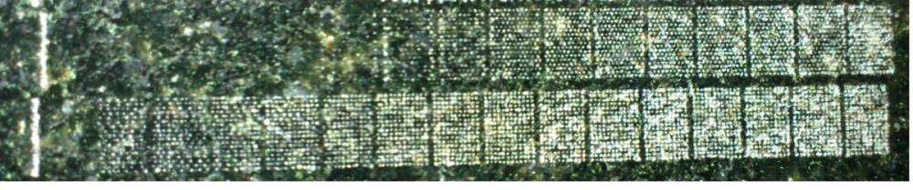

Тоже недавно восьмёрку приобрёл и сейчас руку набиваю потихоньку. Также обнаружил, что есть проблема с серым тоном, но только на низких скоростях. При скорости 400 все нормально. Для примера прикладываю фотку. Два цветовых клина - амплитудный режим. Скорости 200 и 400. На 400 качество получше на мой взгляд, как ни странно. На остальных режимах та же самая тенденция. Для себя сделал вывод, что на скоростях около 200 надо работать с графиком. Но могу и ошибаться, т. к. гравирую всего два дня :)
post-8132-0-14470700-1370203775_thumb.jp
Просто добавь силу А1 или уменьши зазор. А график пока не трогай
