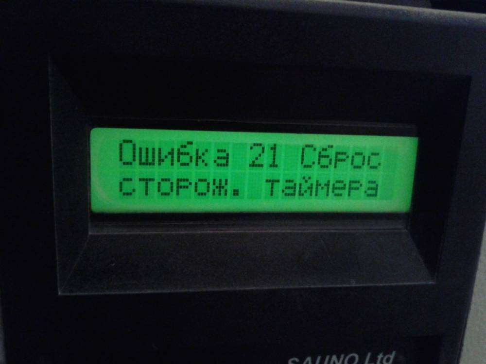

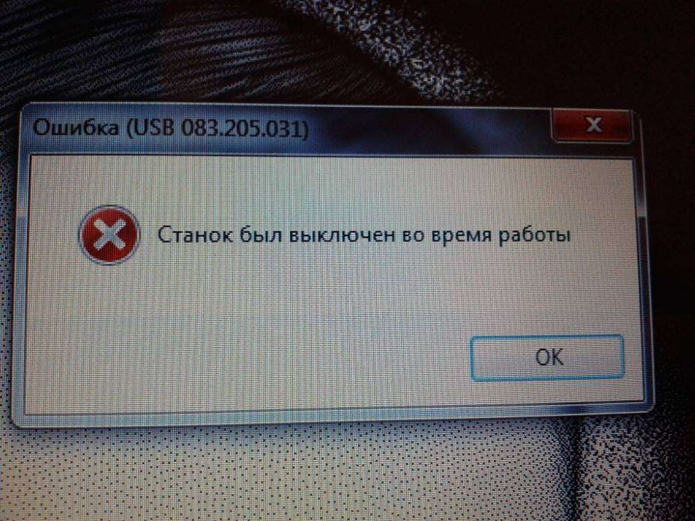

koteuka Опубликовано 3 октября, 2013 Опубликовано 3 октября, 2013 Добрый день, я как то писал что станок останавливается и выдает ошибку 21. Вот выкладываю фото может у кого нибудь тоже было такое.
Sulzer Опубликовано 3 октября, 2013 Опубликовано 3 октября, 2013 Добрый день, я как то писал что станок останавливается и выдает ошибку 21. Вот выкладываю фото может у кого нибудь тоже было такое. У меня тоже такое бывало несколько раз. На пульте Ошибка 21 а на компе сообщение, что связь со станком пропала (номер не помню сейчас). Заметил, что это происходит вечером, когда нагрузка на эл. сеть увеличивается и судя по всему напруга падает и как-то ведёт себя нестабильно. Но напряжение не замерял, т.к. под рукой не было тестера, но лампы в помещении однозначно горели тусклее и моргая. Бесперебойник стоит но он плохо отрабатывает такие ситуации. Сейчас работаю только в нуле станка, и когда это опять возникает, и пропадает связь со станком и ошибка 21, просто передёргиваю кабель USB и запускаю продолжить. Ну и конечно думаю поставить стабилизатор...
Storn Опубликовано 3 октября, 2013 Опубликовано 3 октября, 2013 сброс сторожевого таймера был постояно на новом станке, потом пропал, на днях опять выскочил, и эта хрень не дает продолжить ,станок где остановился там у него и ноль остаётся, продолжить дальше работу невозможно. звонил в Сауно, сказали ,что это ударная голова мозги делает.
drDD Опубликовано 3 октября, 2013 Опубликовано 3 октября, 2013 было такое в момент включения или отключения света в мастерской, свет тогда горел круглосуточно, лампы дневного света, стартеры похоже давали прыжок напряжения. Апс и ноут, но зависал. На другом ноуте на порядок реже, думаю, многое зависит от питания USB , ранее, в версии с com- портом такого небыло. Взял для розетки другую фазу, проблемы полностью пропали. Попробуй подставить временно ноутбук другой, сравни. Поменяй фазу, если 3-х фазный ввод.

Недятел Опубликовано 3 октября, 2013 Опубликовано 3 октября, 2013 По поводу ошибки 21 это просто.... не буду вдаваться сильно в детали что и как да из-за чего, предлагаю просто решение .....смените кабель USB , и дорогой тут не решение, нужен просто хороший... посмотрите на наличие пыли на разъеме блока .... а так же заземление станка и компа должно быть единое... Вся проблема в том что USB Там не полноценный и гальвано не развязан...Удачи!!! 2

koteuka Опубликовано 4 октября, 2013 Опубликовано 4 октября, 2013 По поводу ошибки 21 это просто.... не буду вдаваться сильно в детали что и как да из-за чего, предлагаю просто решение .....смените кабель USB , и дорогой тут не решение, нужен просто хороший... посмотрите на наличие пыли на разъеме блока .... а так же заземление станка и компа должно быть единое... Вся проблема в том что USB Там не полноценный и гальвано не развязан...Удачи!!! Все это делал не помогло((

koteuka Опубликовано 12 октября, 2013 Опубликовано 12 октября, 2013 Должно помочь , а как часто вылетает ошибка? Бывает в день по несколько раз. Сегодня взял стабилизатор, его надо будет ставить после УПС, или УПС к нему подключать?
koteuka Опубликовано 12 октября, 2013 Опубликовано 12 октября, 2013 розетка-стабилизатор-УПС-станок Ясно теперь, спс
