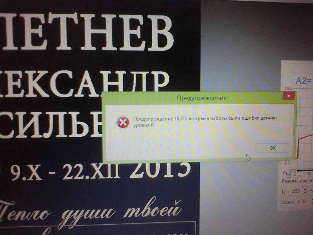

KURO Опубликовано 15 февраля, 2014 Опубликовано 15 февраля, 2014 Здравствуйте, кто подскажет, как эта болезнь лечится ???? в принципе на скорость не влияет и появляется в конце выполненной работы, но раздражает если честно
KURO Опубликовано 15 февраля, 2014 Опубликовано 15 февраля, 2014 это у меня на 8 ке выскакивает, есть еще 7ка как то раз было что камень совсем криво положил на 7ке головка не успевала выравнивать так таких окошек не выскакивало, выскакивало что камень не по уровню лежит
Max1505 Опубликовано 15 февраля, 2014 Опубликовано 15 февраля, 2014 Выше вроде писали про лечение этой проблемы заменой проводов по z и r.
